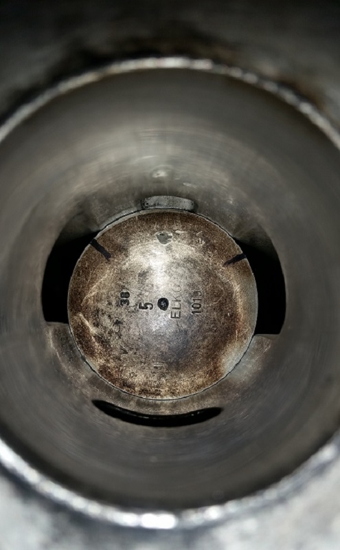

Weiss nicht recht wie ich meinen Kolben beim Originalzylinder einbauen muss, da er keinen Pfeil hat.
Es ist ein Zylinder mit Plombe und CH12, er wurde von Airsal produziert.
Mir wurde gesagt, wenn es auf dem Kolben keinen Pfeil hat, muss man ihn einbauen dass die Öffnungen der Kolbenringe zum den Einlass zeigen.

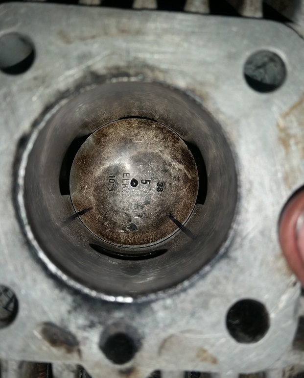

Jetzt habe ich die Positionen dieser Öffnungen mal eingezeichnet und den Kolben verschieden eingebaut:
Es scheint mir logischer den Kolben einzubauen dass die Öffnungen unten sind, sonst könnten sie doch in die Überstromer ausfedern oder?
Bei solchen Sachen frage ich eben lieber einmal nach, vielleicht hilft es auch später einmal noch jemandem.
Danke für eure Antworten!

kA von Puch .. aber ich würd ihn definitiv so wie auf dem unteren Bild einbauen ...
... hat der Zylin n Boostport? Oder was ist das auf 12Uhr?
Re: Kolben Einbaurichtung
Bikeman hat geschrieben:was ist das auf 12Uhr?
Einlass
buezeli00 hat geschrieben:Mir wurde gesagt, wenn es auf dem Kolben keinen Pfeil hat, muss man ihn einbauen dass die Öffnungen der Kolbenringe zum den Einlass zeigen.
Aber nur bei ganz Originalen Zylindern und Kolben von Puch ! Bei Nachbau Airsal Rennsätzen zum Beispiel zeigen sie nach unten !
Beitrag von polier »
Nach unten ist richtig
