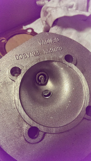

Zum Projekt: Im Moment gehts leider ziemlich bescheiden voran. Nebst der VA und dem ganzen LAP Gerede ist die Zeit doch eher beschränkt, um weiter zu arbeiten. Werde jedoch versuchen möglichst bald die erste Probefahrt zu unternehmen. Werde es natürlich filmen, damit wir sehen was genau kaputt geht, sofern schon etwas zu Bruch gehen sollte. Hoffe es mal nicht :oops:
Das Getrieberad wird vorerst mal so gelassen. Kann mir kaum vorstellen, dass dieses so schnell den Geist aufgeben soll. Schliesslich sind mir doch div. >10PS Piloten mit ori Getrieberad bekannt. Somit sollte das für eine kurze Probefahrt reichen. Kupplung wird eine ablaufende mit Verstärkungsplatte verbaut. Hoffe durch das sanftere Anlegen der Beläge eine längere Standzeit. Mal sehen ob's funktioniert.
Halte euch auf dem Laufenden.
Hier noch 2 Bilder vom demontierten Kopf mit betätigtem und geschlossenem Ventil.
Gruss Polini Motori
