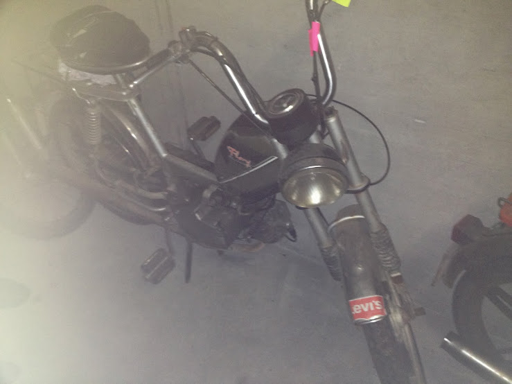

flory nummero 1:
- Speichenräder
- Alpa tauchgabel
- Motor hab ich zum laufen gebracht, jedoch ist irgendwas im Getriebe nicht in ORdnung... Mofa fuhr nicht los, wenn man die Kupplung gezogen hat dann ging es. Aber dann hat es komisch gerattert. Also hab ich mal den Motor demontiert und geöffnet. Ist das bei den Florys immer so, dass man das obere Getrieberad und den Kupplungskorb einfach so wegnehmen kann? Des weiteren habe ich festgestellt, dass die linke welle auf dem Bild Spiel in alle Richtungen hat, etwa 3-4 mm. Das ist schon nur weil sich die Welle jetzt nicht im Lager des Kupplungsdeckels befindet, oder?
- hat jemand ahnung von den Motoren? Sind das Zweigangautomaten? Was soll ich nun tun damit das Getriebe richtig funktioniert?

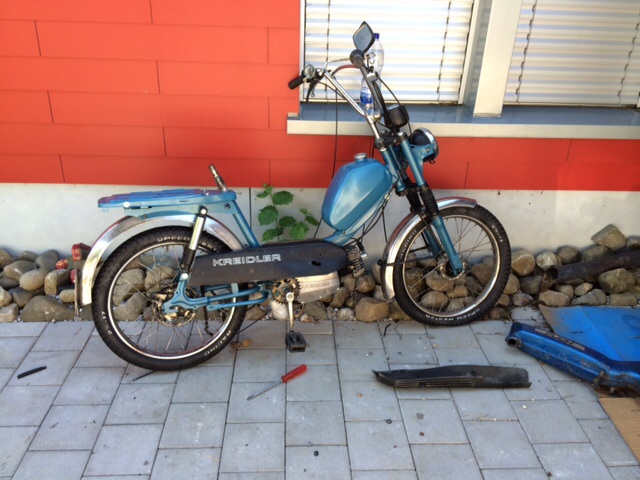

Sola flory nummero 1, an dem alle rumgemotz haben wurde komplett neu gespritzt( farbe war kundenwunsch) und vorgeführt, diverse neuteile wurden verbaut.
Bei den andern zwei gings noch nicht weiter, motoren liegen aber eigentlich parat....

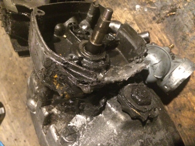

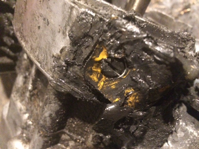

Naja ich hab mal angefangen den einen motor zu zerlegen.... Kam nicht sehr erfreulich aus, seht selbst -->
War wohl so: kette rausgesprungen und ein teil des gehäuses abgerissen... Dann hat man 2 gewinde reingebohrt und ein stück alu oder so draufgeschraubt und mit einer gefühlten tonne gummimasse abgedichtet. Das teil hat überhaupt nicht gepasst und so hat die kette einen schönen kanal reingeschliffen...
Gehört in die hallofshames der mofas :P najaa wenn ich dann an der eth zugang zu allen maschinen habe kann ich ja mal n kreidler rennblock planen :shock:

buelzg
Beiträge: 376
Wohnort: Nunningen
Re: meine florys
Beitrag von buelzg »
:surprised: Unglaublich, es gibt schon nichts, dass es nicht gibt :lol:
