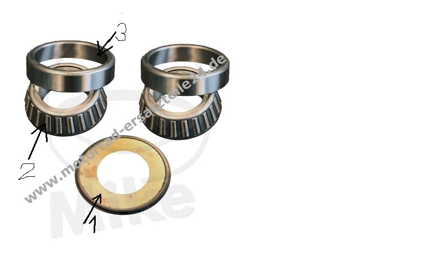

Wegen dem Lenkkopflager-Umbau, wie ist das, ich möchte Kegelrollenlager verbauen. Dann muss ich mir einfach passende suchen welche auf die Gabelbrücke, also auf das Rohr passen? Den Aussrenring (Nummer 3 im angehängten Bild) nachher in einen Adapter einpressen welche ich anfertigen lassen werde. Nachher einfach noch der Staubring (Nummer 1) und nachher einfach das Lager(Nummer 2) auf den Rohr tun und nachher rauf und oben das selbe nur anders rum. Zuerst Nummer 3 in den Adapter pressen, nachher Nummer 2 drauf und mit dem Staubring (Nummer 1) abdecken und nachher die Einstellmutter etc. Aber wenn ich ja nachher noch ca. 10mm oben und unten überstehen habe wird mir doch das Rohr dann zu kurz? Wie macht ihr das Töfflicrosser? Viele haben mir jetzt einfach gesagt ja Steuerrohr von der Gabel übernehmen und anschweissen, jedoch habe ich das Steurrohr nicht mehr von der Gabel.
