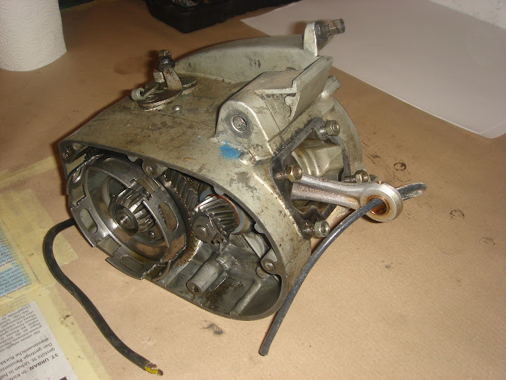

Nein ist eigentlich nicht so ne Sache. Musst beim zerlegen einfach darauf achten, wie was zusammen war und evtl. Fotos machen.
Hab leider nicht so gute, aber bisschen siehst du, wies innen dran so aussieht.
Re: 17-er Ritzel Sachs 503
das ist aber der HG motor!
der automat ist wesentlich komplexer...
Ah so.. überlesen sry.
Ja viel schwerer ist der Automat auch nicht wirklich^^
naja... er ist viiiiiiiel heikler auf irgendwelche kleinigkeiten... und zum auseinandernehmen ist er auch mühsamer...
Wie ich schon mal geraten habe, er soll das mit seinem Mech zusammen machen.
zum beispiel, oder einfach zu zweit und eine kamera... geht etwas länger, aber wenn man dinge selber herausfindet, kann man sie viel besser verstehen... (finde ich...)
sofern er zeit und nerven hat das teil ev. ein 2tes oder gar 3tes mal zu zerlegen^^
