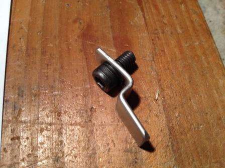

- Ins Alustück ein 6mm Loch bohren und zweimal abbiegen, dass es etwa so ausschaut (=> das Teil dient als Zeiger, um die Grad genau ablesen zu können)

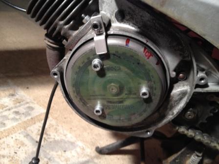

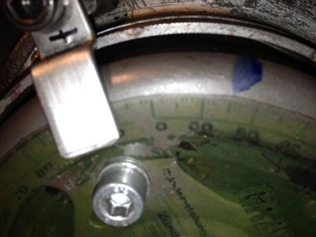

- Zeiger an geeigneter Stelle montieren, Kolben auf den oberen toten Punkt stellen.
- Gradscheibe nun so lochen, dass der Zeiger genau auf Null Grad zeigt und mit den Gebläseschrauben befestigen (leicht anziehen reicht)

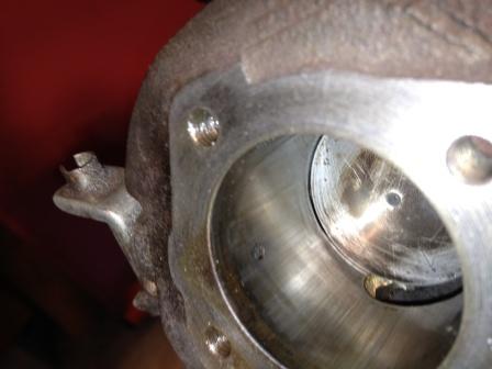

- Motor nun langsam am Schwungrad in Drehrichtung drehen und dabei von oben in den Zylinder schauen bis der Auslassschlitz gerade sichtbar wird
12-04-14 013.jpg (19.99 KiB) 7607 mal betrachtet
- Gradzahl ablesen und notieren

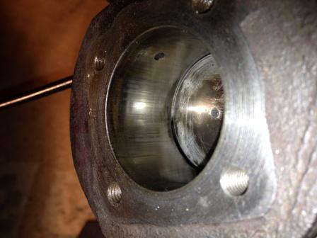

- Langsam weiterdrehen, bis der Überströmerschlitz sichtbar wird
12-04-14 017.jpg (17.4 KiB) 7607 mal betrachtet

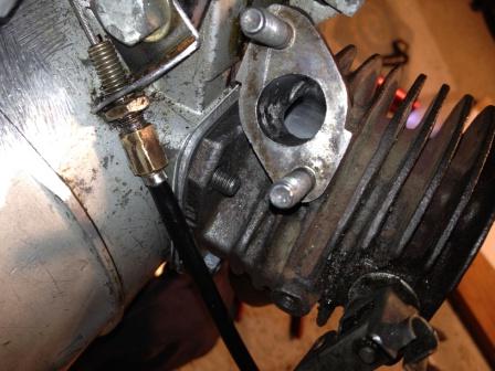

- Kolben in den unteren toten Punkt bewegen
- Durch den Einlass gucken und den Motor langsam in Drehrichtung drehen, bis die Unterkante des Kolbenhemds gerade sichtbar wird
12-04-14 025.jpg (29.36 KiB) 7604 mal betrachtet
