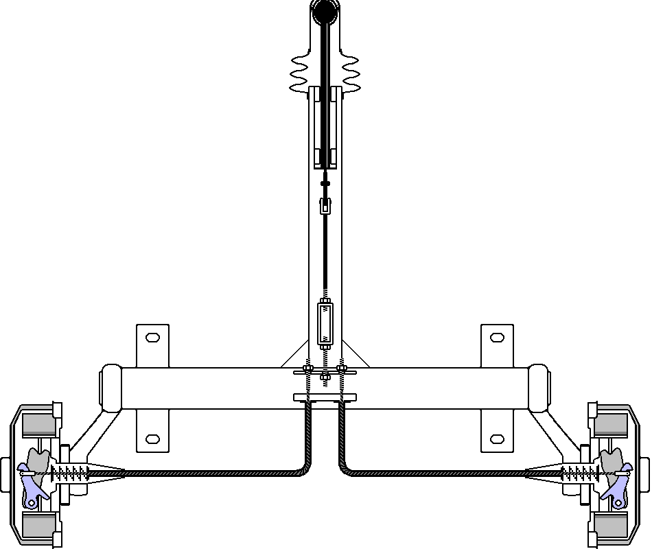

Re: Projekt 3.OS: Mofaanänger
du denkst viel zu weit.
was du brauchst sind lediglich 2 inneinanderverschiebbare rohre und evtl. nen alten stossdämpfer oder ne starke feder.
eine verbindung zum mofa gibts nicht. wenn du bremst schiebt es die beiden rohre ineinander, daran ist auch der seilzug welcher über eine umlenkrolle die bremsen anzieht weil sich die beiden rohre entsprechend der feder und bremskraft ineinander reinschieben.... (sorry, ich weiss klingt kompliziert ist es aber nicht)
so in etwa
EDIT: das nennt sich übrigens Auflaufbremse...
