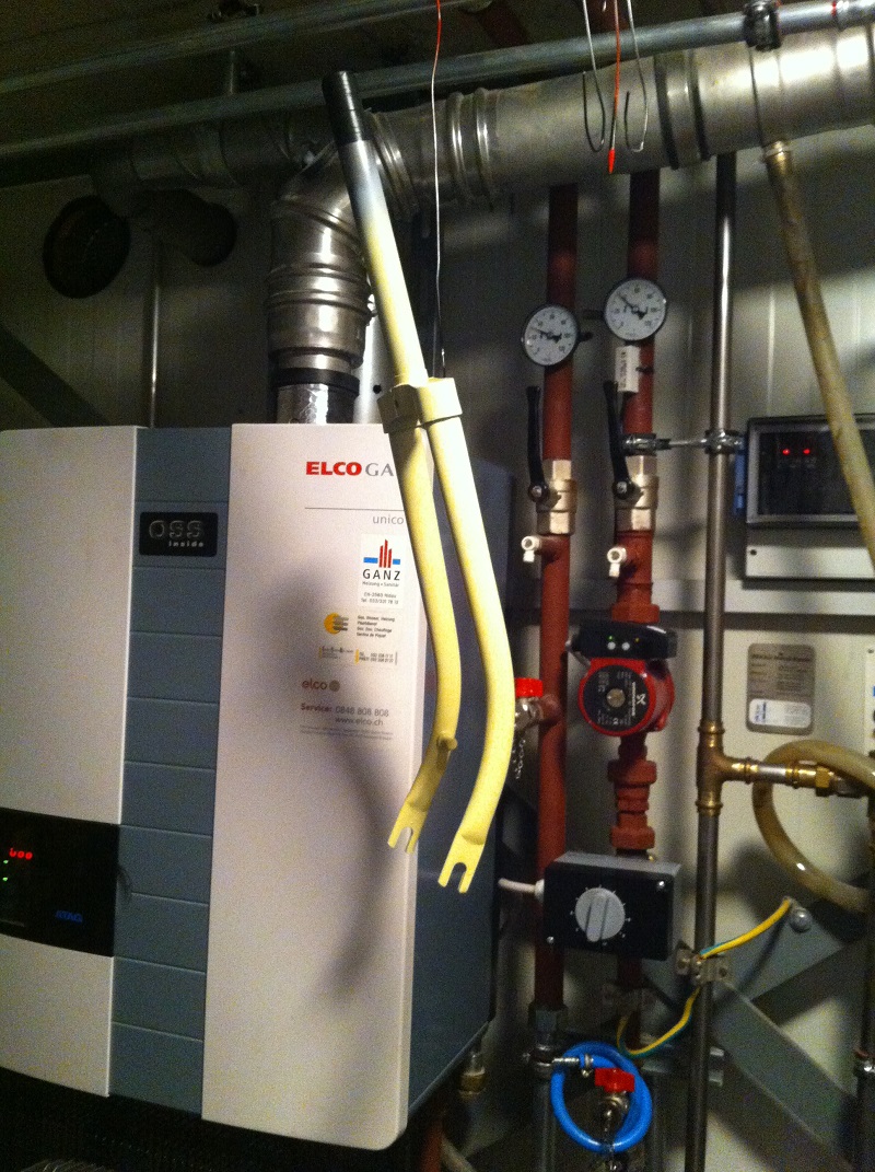

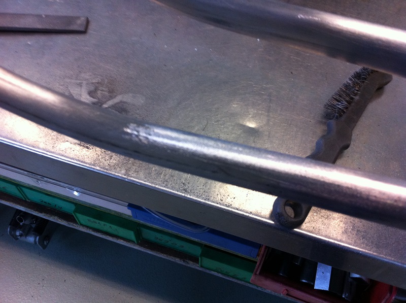

Hab ne Starrgabel gefunden, sie ist in einem brauchbaren Zustand und gerade ;) (Danke an "$ACH$502")
Nach der Entfernung der Farbe sah ich 2 Einschlagstellen (ca. 2 Quadratmilimeter), wobei eine davon bis innen durchgebrochen war.
Kein Problem, aufschweissen, abschleifen - fertig.

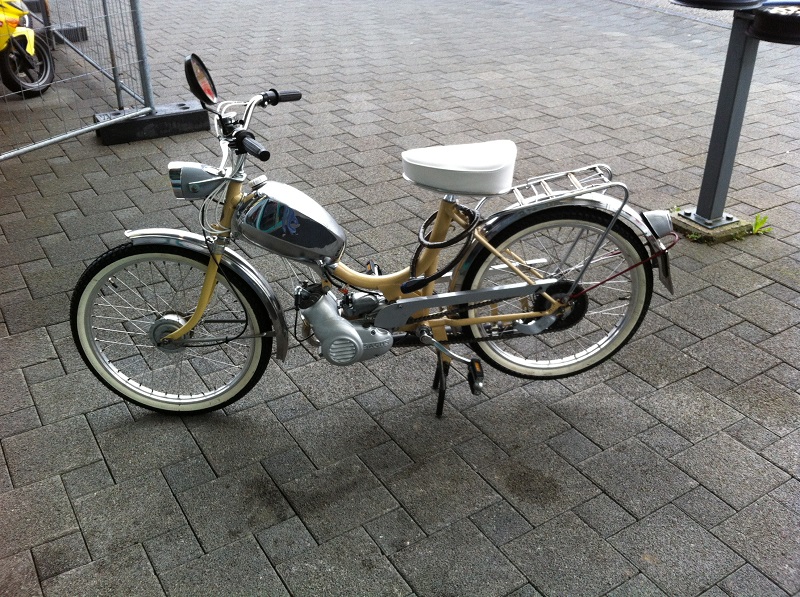

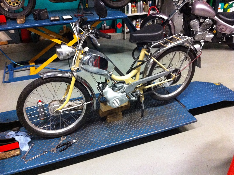

Beitrag von 2_Stroker » So 9. Mär 2014, 21:14
Habs n bisschen verpennt mit dem Weitermachen, doch heute hab ich das Werk vollendet: :D

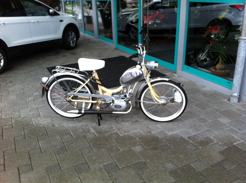

Re: Allegro 502 "latte macchiato"
Beitrag von 2_Stroker » Sa 22. Mär 2014, 18:05
"Kleine" Modifikationen angebracht...
Ready for Töfflitreffen Mosnang!!!
Beitrag von Bikeman » Sa 22. Mär 2014, 18:22
.. hübsch.. :thumbup
