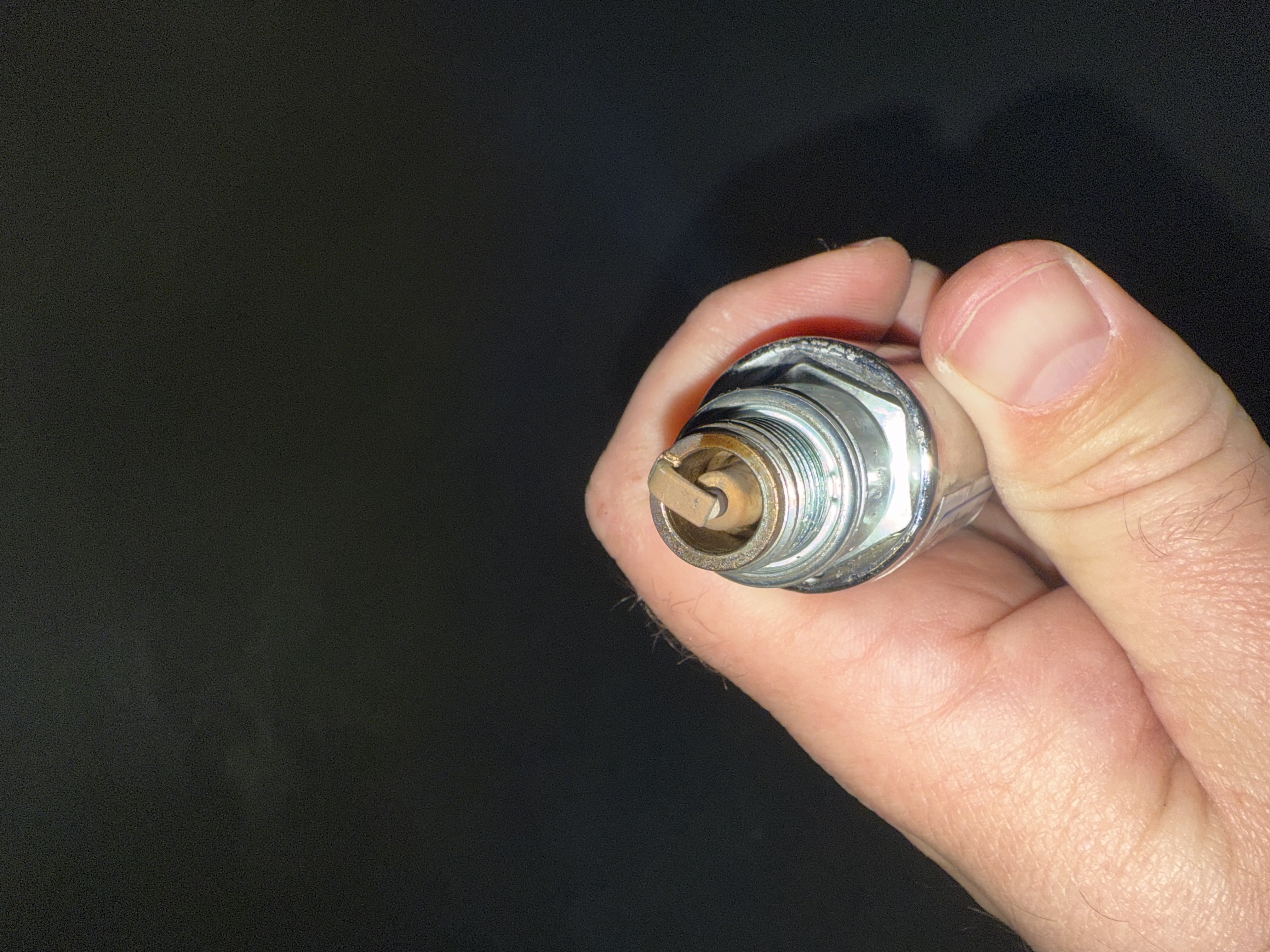

- düse ist wohl noch nicht ganz richtig (kerzenbild sieht mmn. Nicht schlecht aus, oder was meint ihr?)

Sieht iwie noch zu heiss aus, wsch. noch zu mager, Zündung mal abblitzen.
