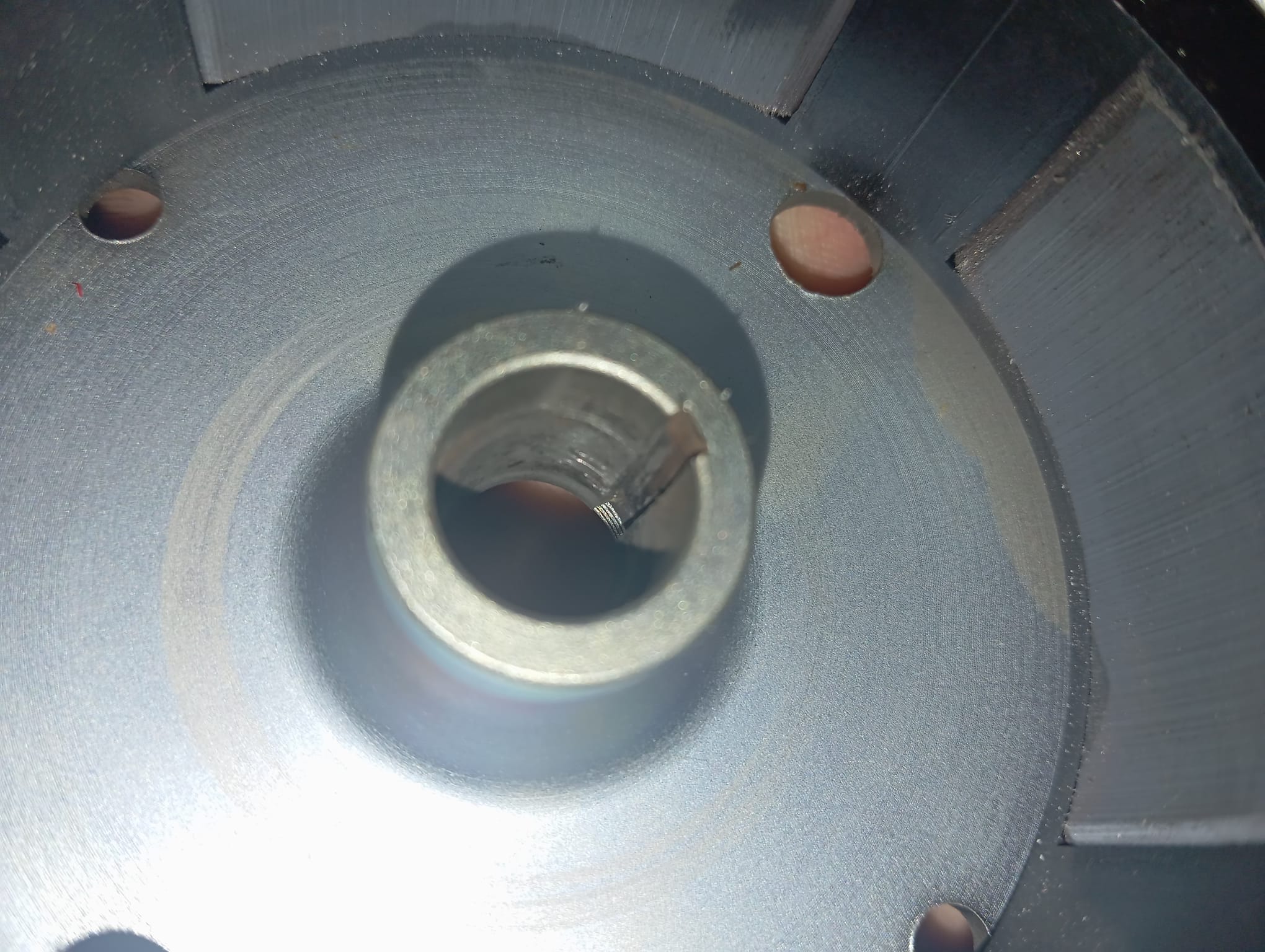

Hab das wahre Problem gefunden, Keil ist abgebrochen
Hab ich was falsch eingebaut oder wie passiert das?¨
Noch zu retten oder neue Kurbelwelle? :shock: :shock:

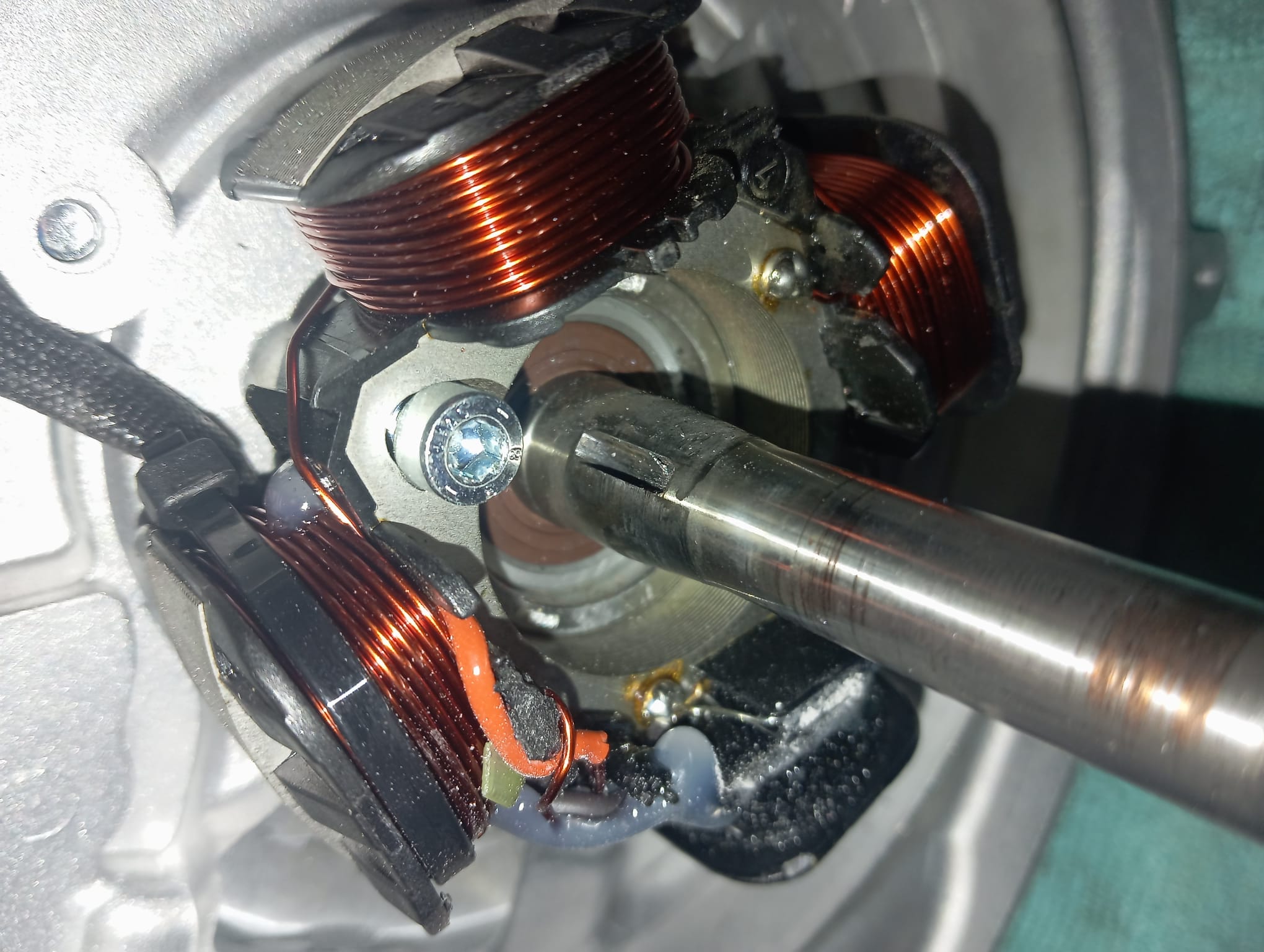

Hallo Neue kurbelwelle währe bicht schlecht aber man bräuchte ein bild von der keil nut.
Der keil geht kaput wen man die kuplung nicht fest genug anzieht war bei mir auch so.(mein mech hat gesagt das es meistens mit NM Nicht reicht also halte werkzeug und schlagschrauber weil sonst sitzt das schwungrad nicht richtig drauf. Lg

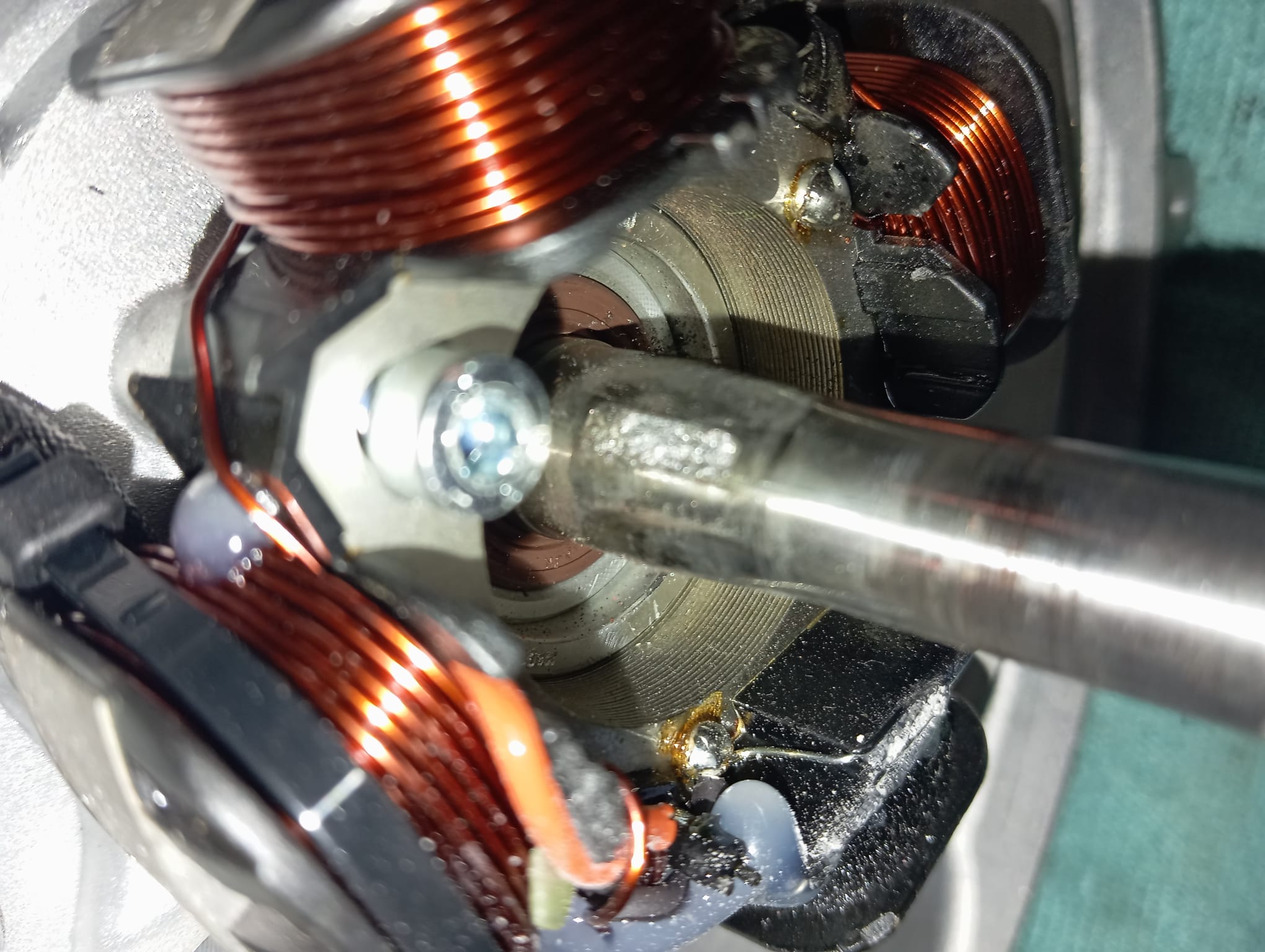

Sieht eigentlich noch ok aus, also der sitz ist nicht gebrochen oder so

Ja dan sollte die noch fahrbar sein einfach wen du die kupplung dranmachst möglichst mit nem schlag schrauber und halte werkzeug

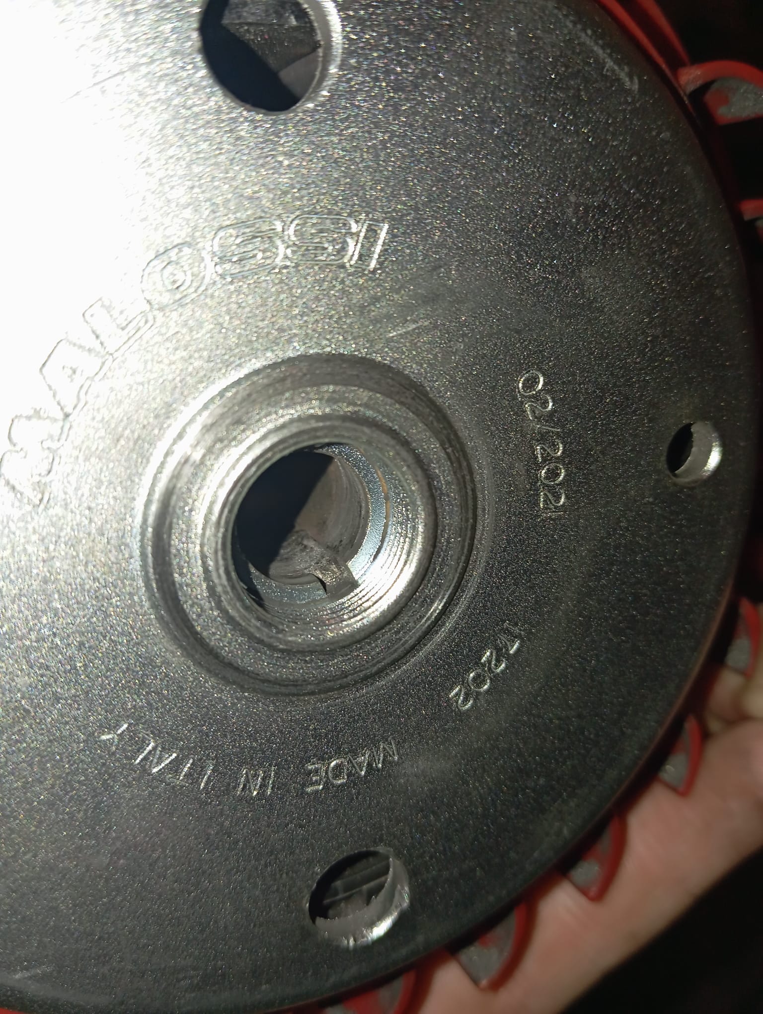

Wegen dem Keil bei der Polinizündung habe ich eine Frage und zwar kann es sein das ich mit dem Malossikeil, ohne diesen in der Höhe abzuschleifen, das Lüfterrad nicht genug nach unten / ins gehäuse kriege? Habe folgendes setup: Big deps4, mp one, malossi vollwangenwelle und eben die polinizündung.
Ah übrigens sagt Malossi 30NM für die Kurbelwellenschraube.
Danke im voraus.
