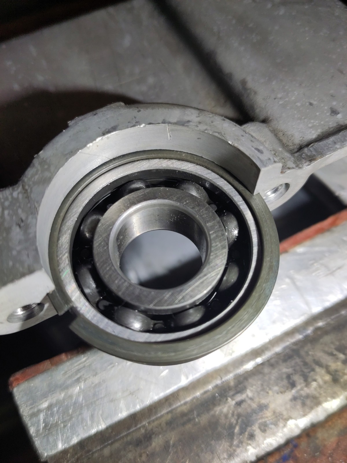

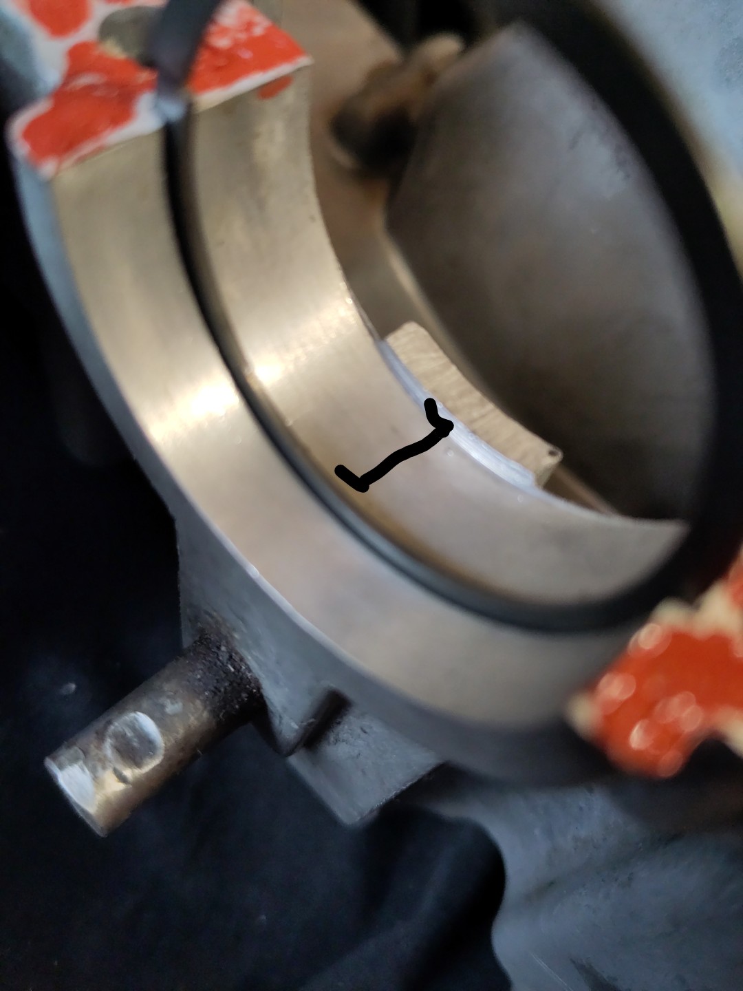

Zwischen dem Ring und dem Nocken vom Gehäuse sollte man 12mm messen, wie es das Lager auch hat.
Nur leider messe ich genaue 11.5mm, der Nocken ist nicht iwie verdrückt oder sonstige Beschädigungen am Gehäuse oder am alten Lager sind vorhanden.

...hm scheint wohl ein Montagsmotor zu sein, von denen müssten ja noch mehr 'unterwegs' sein....egal, ich werde den Alunocken um den benötigten halben Millimeter abfräsen und gut ist :thumbup

...das Fitzelchen weggefräst...
...nun passts... :thumbup
