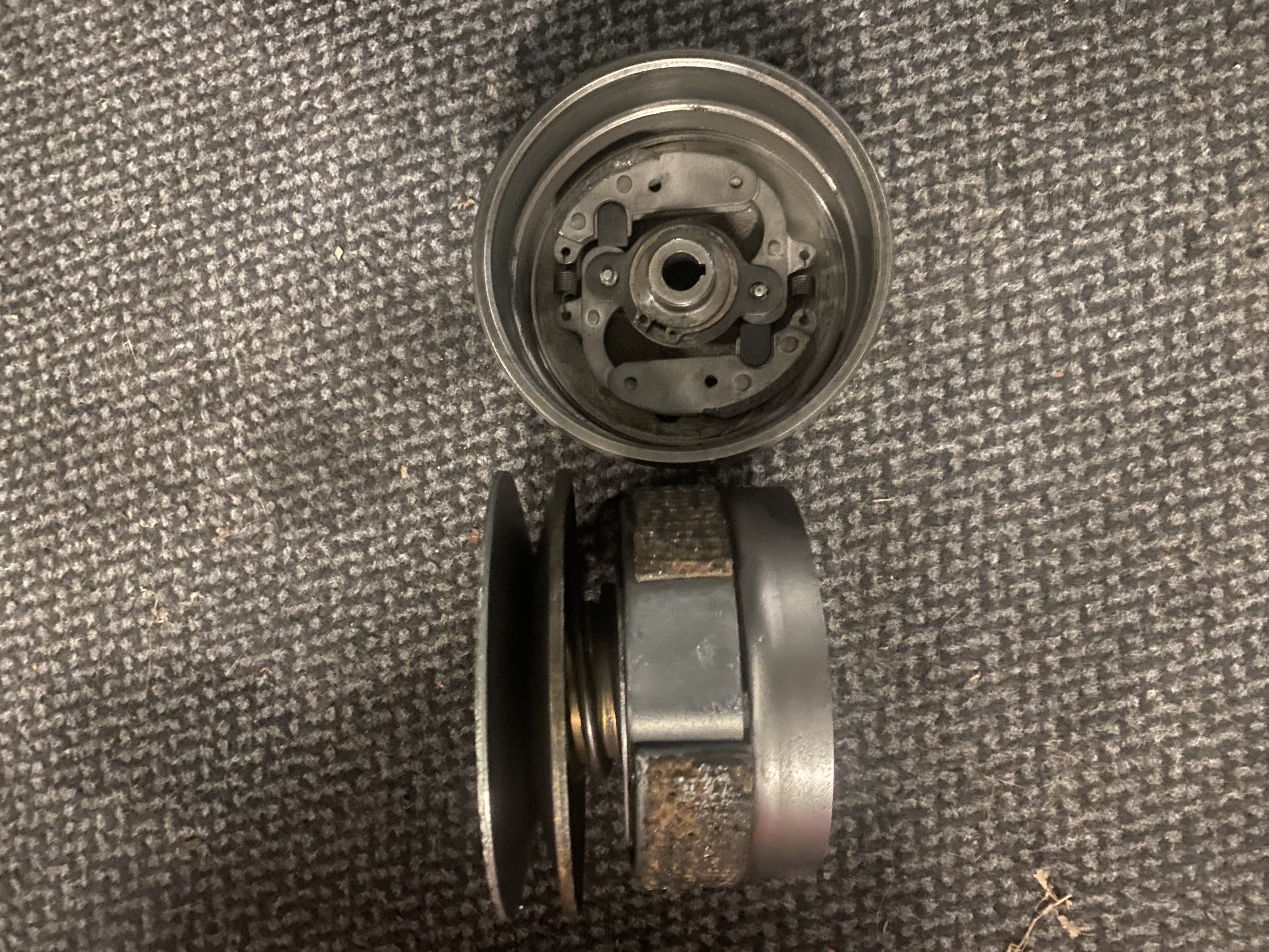

Nach längerem Überlegen habe ich mir nun eine Variomatik für meine graue Perle zugelegt. Das Getriebe mit der Übersetzung von 1:12 montiert und die Tuningsperre über dem Kurbelwellenstumel abgeschliffen. Gestern habe ich mehrere Startversuche unternohmen dabei habe ich gehört das die Starterbacken ausfahren aber mit einem Klppern einfach wieder einfahren somit kann ich das Mofa nicht startern. Ausserdem ist mir aufgefallen das nachdem ich den Motor mit der Bohrmaschine angemacht habe sich die Variomatik bei gas nicht wirklich verändert. Und zu dem hört es sich alles andere als gesund an da das Mofa schon beim anfahren in extrem hohe Drehzahlen dreht.

Klingt als hättest du beim Zusammenbau etwas falsch gemacht.
Am Besten noch Mal alles auseinander nehmen und Bilder hier reinstellen, dann kann man besser helfen.
Beim anfahren sollte der Motor nur wenig höher drehen als mit dem Mono-Setup (bei originalen Federn)

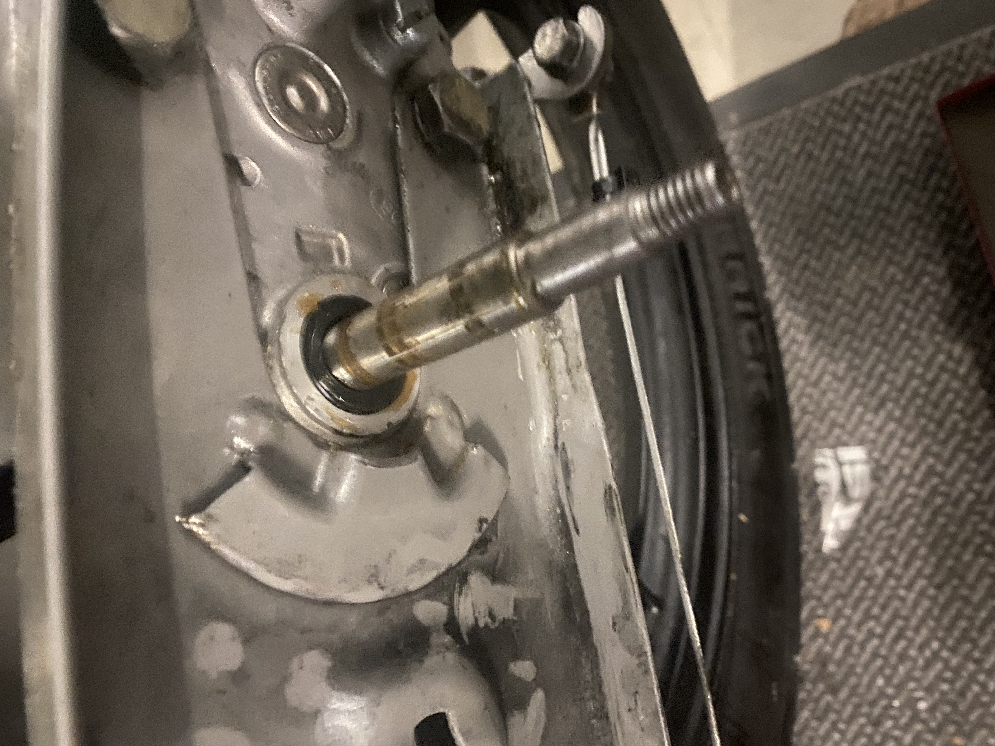

Hier sind noch die Bilder bei der Ausgangswelle des Getriebes hat es auch so eine Sperre muss ich die auch entfernen ?
Ausserdem ist mir jetzt nach einer Probefahrt aufgefallen das der Riemen vorne beim Variator nur etwa 1 cm zum oberen Rand kommt da es nur bis dort abnuzungspuren hat an was könnte das liegen. Ich habe im Wandler zur zeit noch die Originale Gegendruckfeder verbaut werde diese aber im Verlauf der Woche noch durch die von Malossi austauschen.

Das anfängniche Verschalten (rauf runter rauf…) ist oft wegen der zu schwachen (originalen) Gegendruckfeder. Bei gut friserten Motoren muss die gelbe Malo rein.
Damit nicht ganz hochtourig startet, empfehle ich Gewichte um die 8 - 9 g. Bei 10g ist es wie ein Zwischending zw. Mono und Vario. Und die längere Übetsetzung bergauf/mittleren RPM bringt die stärkere Gegendruckfeder GDF wieder runter, trotz schwereren Gewichte.
Es ist normal wenn die Vario vorne bis 5-7 mm vor max schliesst. 1 cm ist etwas zu viel, hat oft mit den Scheiben hinten zu tun, die nicht ganz öffnen (Anschlag). Ich schleife die bewegliche Scheibe hinten 1-2 mm Richtung Kupplung, montiere die Kupplung ohne GDF, dann merkst du schon die Situation…
Oder ein schmalerer Riemen (12 mm) kann helfen, kann aber beim Starten Probleme machen (siehe nächstes Thema).
Der Bosch Riemen ist auch sehr „fett“ und somit sackt er nicht ganz tief in die Wandlerscheibenb rein.
Heutige Starterbacken sind Sch… Die besten sind die originalen (sind schwarz). Aber wenn die Sarterbacken erst gut greifen dann wieder (zu früh) zurückklapplen, das hat oft mit einem Durchschleifen (auch minimal, kaum erkenntlich) des Riemens zu tun.
