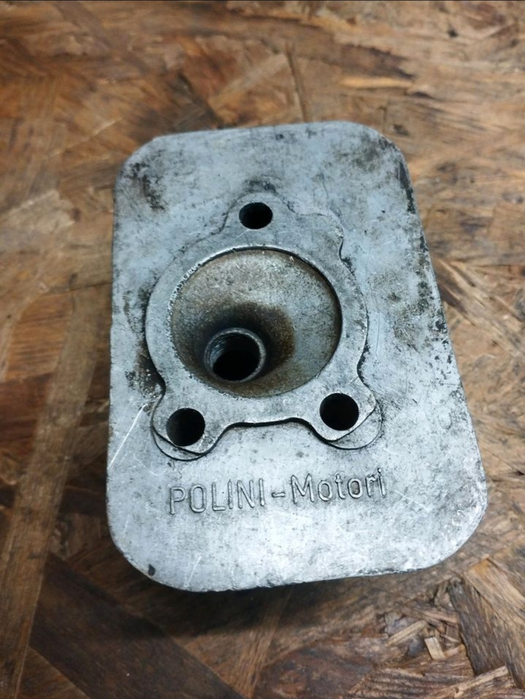

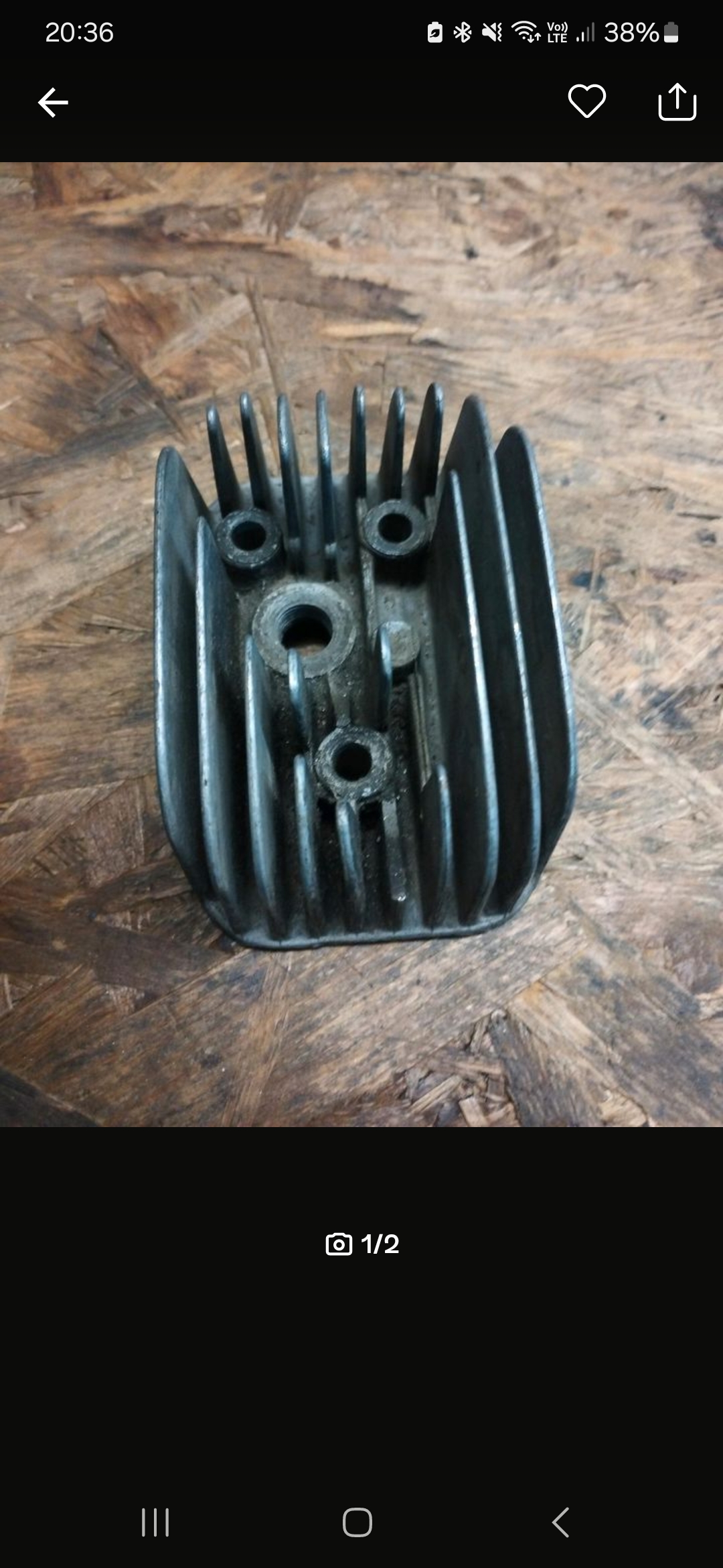

Ich hab nen alten Polini Kopf gefunden in einem Inserat, kann das sein dass der kein Dekompressor hat?LRZ hat geschrieben: ↑Mi 7. Feb 2024, 23:31 Der neue Kopf von Polini (mit lagem Gewinde) ist schon gut, musst du aber den Dekompressor Stift gut einschleifen so dass es gut dichtet (das gilt für jeden neuen Kopf), ist aber mühselig wegen dem Kerzenschlüssel, der hat wenig platz weil im Konflikt mit dem Stift und seine Feder usw Mit etwas Nacharbeit geht dann schon.
Der alte Polini Kopf (kurzem Gewinde) hat das Problem nicht, falls du es findest nimm den.

Der Polini Kopf ist inzwischen weg, habe noch einen Malossi gefunden der passen soltte, wie ist da die Erfahrung?
Oder doch lieber den Ori Kopf montieren?
Re: Piaggio Ciao C7E1T
Diesen Kopf ohne Deko habe ich noch nicht gesehen.
Der Malossi hat auch einen alten 43 mit dezentraler Kerze (habe ich gehabt, war nicht schlecht) und einen neuen, der ähnlich wie der Polini ist, mit zentraler Kerze, sollte auch gut sein, und auch mit langgewinde Kerze. Hauptsache nicht verwechslen mit den 46 Köpfen, die sind wieder was anders und passen nicht.

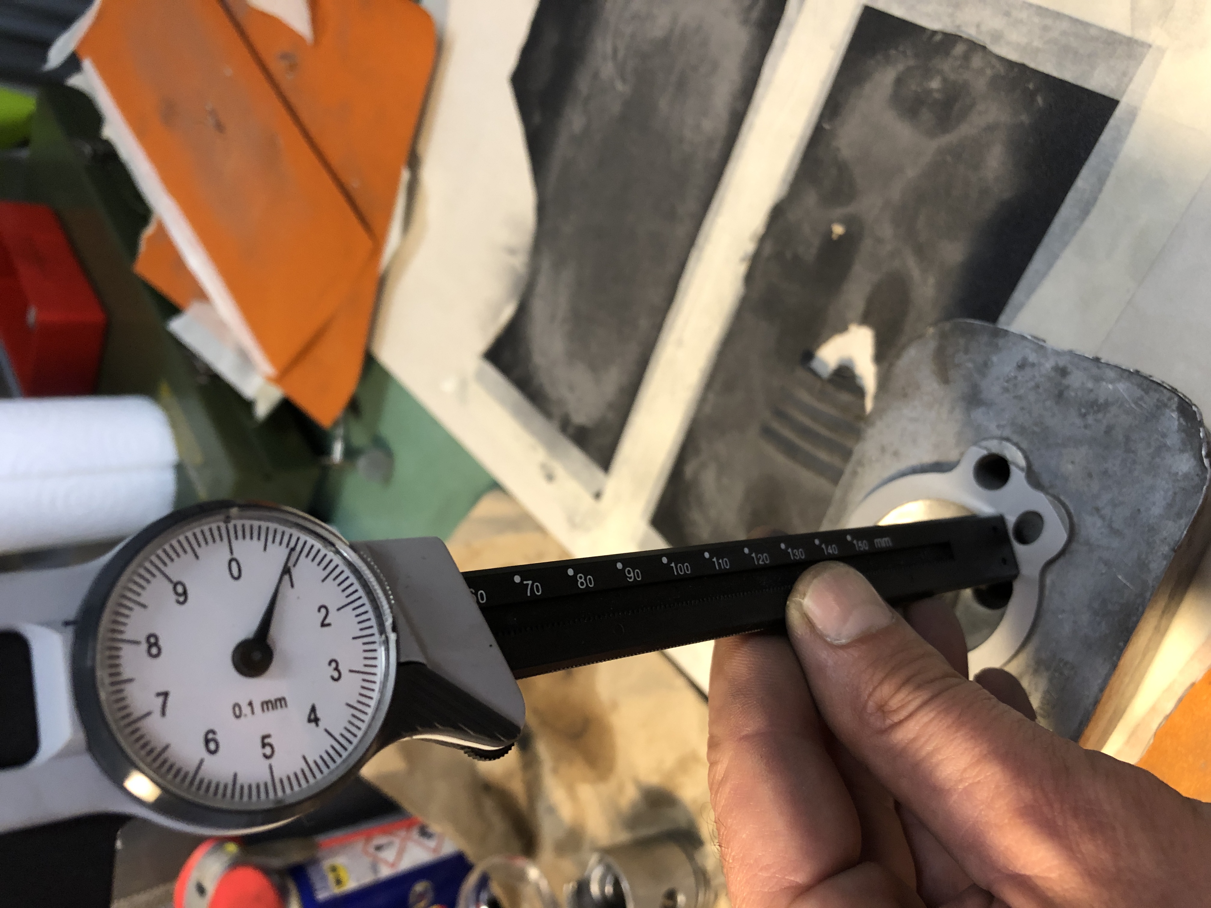

Beim Squish gehe ich so vor, ich messe den Abstand am Rande vom Kolben im OT bis zum Zylinderrand (Fussdichtung unter dem Zyli nicht vergessen), dann messe ich analog den Teil-squish beim Kopf (siehe Foto), dann entscheide ich ob eine Kopfdichtung brauche oder nicht …
Der Squish (Quetschkante) resultiert aus beiden gemessenen Teil-Squish plus Kopfdichtung. Ich würde bei mind. 1.2 mm bis max 1,8 mm bleiben.
Top ! Das werde ich genau so machen, Danke.LRZ hat geschrieben: ↑Mo 12. Feb 2024, 22:37 Der alte dezentrale Malossi Kopf (43mm) passt gut, ich hatte den auch mit dem DR, problemlos.

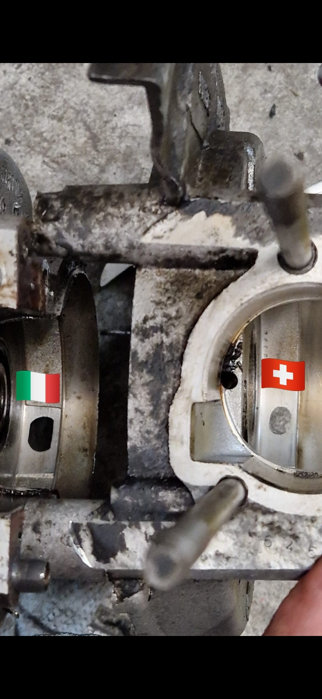

Hab den Italo Motor jetzt mal gespalten und den Einlass zum CH Gehäuse verglichen, es ist scheinbar nicht das Gehäuse mit dem grösst möglichen Einlass jedoch grösser als die CH Version.
- Screenshot_20240219_152421_WhatsApp.jpg (994.52 KiB) 26610 mal betrachtet
Ja genau. Ich hatte vor paar Monate ein Beitrag gemacht, zu allen Gehäusen, hier im Forum, weiss nicht mehr wo…
Habs gefunden:
viewtopic.php?t=27644
Das passt zum Typ "M", jedoch sieht bei mir die Fläche viel kürzer aus als bei deinem Foto im Beitrag.
