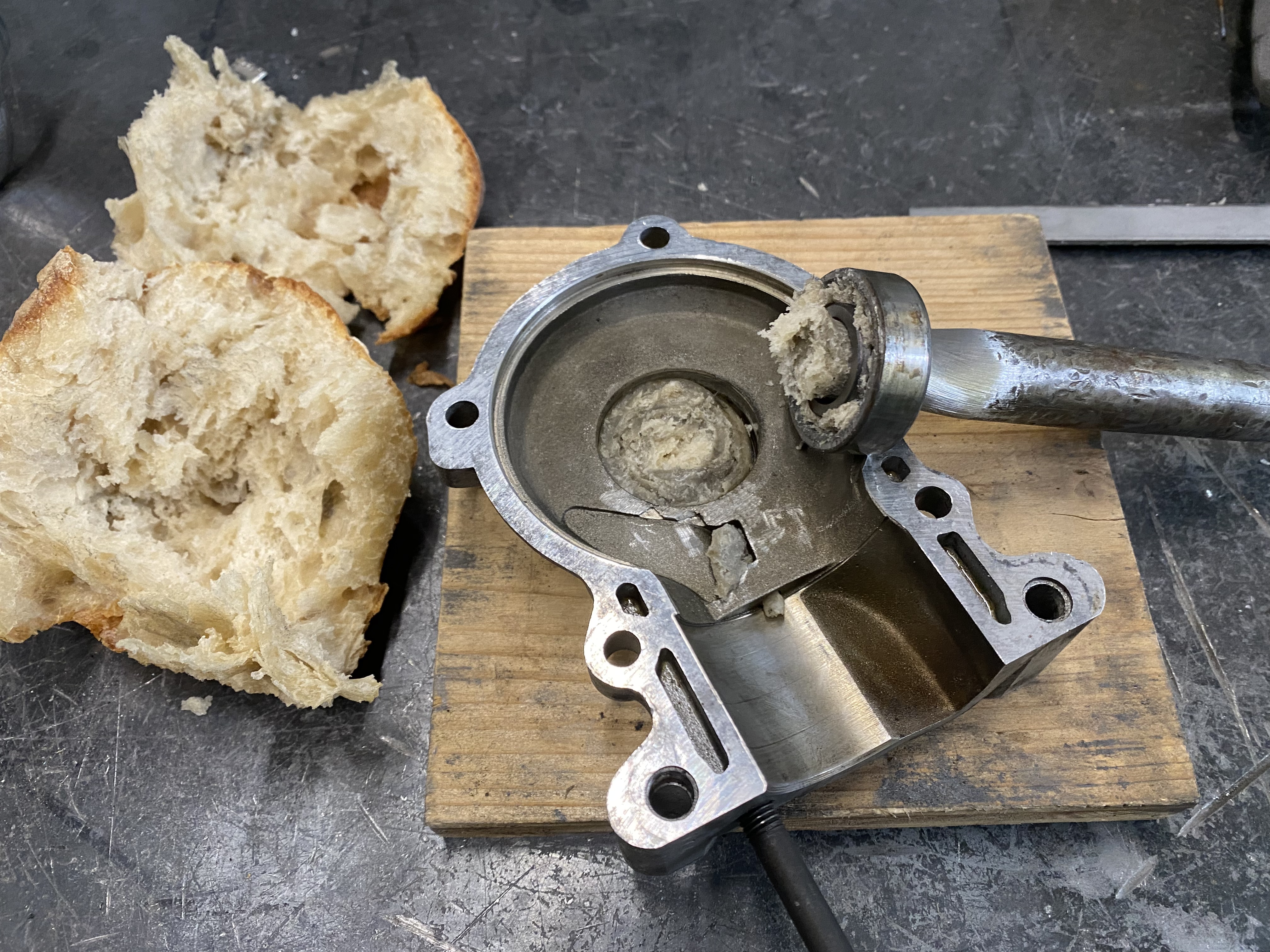

Mit Brot kann man auch Lager raus pressen.. :lol:
Da ich gerade 2 Piaggio Motoren am Revidieren bin ,hab ich die Gehäuse mit ins Geschäft genommen um es Kunststoff zu stahlen..
Ein Lager blieb im Gehäuse und der Innenabzieher zu Hause..
Meinte ein Arbeits Kollege,er habe mal ein Video gesehen,wo einer ein Lager (geschlossenes) mit Brot raus gedrückt hat..
Ok.. Versuchen wir es.. Man Glaubt es kaum, es hat geklappt.. :lol:
Innen Brot reingestopft und mit ein paar leichten Gummihammer schlägen und einen Durchschlag das Brot rein gepresst..
Das lager kahm ganz langsam raus..
Gehäuse natürlich auf Temperatur gebraucht..
Mit einem geschlossenen Lager wäre es sicher noch besser gegangen..

Sehr cool!
Solche Sachen gefallen mir. :thumbup
Re: Brot kann man nicht nur Essen
:lol: :thumbup
Aber in Afrika verhungern Kinder...
Sorry für den Zynismus.

gluglu81 hat geschrieben: Fr 25. Feb 2022, 12:50 :lol: :thumbup
Das war mein Brötchen, und den Rest hab ich gegessen.. :lol:
Ich war 4 Wochen in Afrika und hab da einiges gesehen :( .. glaub mir, ich hab die ersten 2/3 Tage nix gegessen..
Hofe mal das deine Dusche nicht länger als 1 Minute läuft, denn in Afrika verdursten Kinder..
Sorry für den Zynismus :wink:

Ich frage mich, ob das Brot frisch war? Oder wurde altes Brot verwendet?
