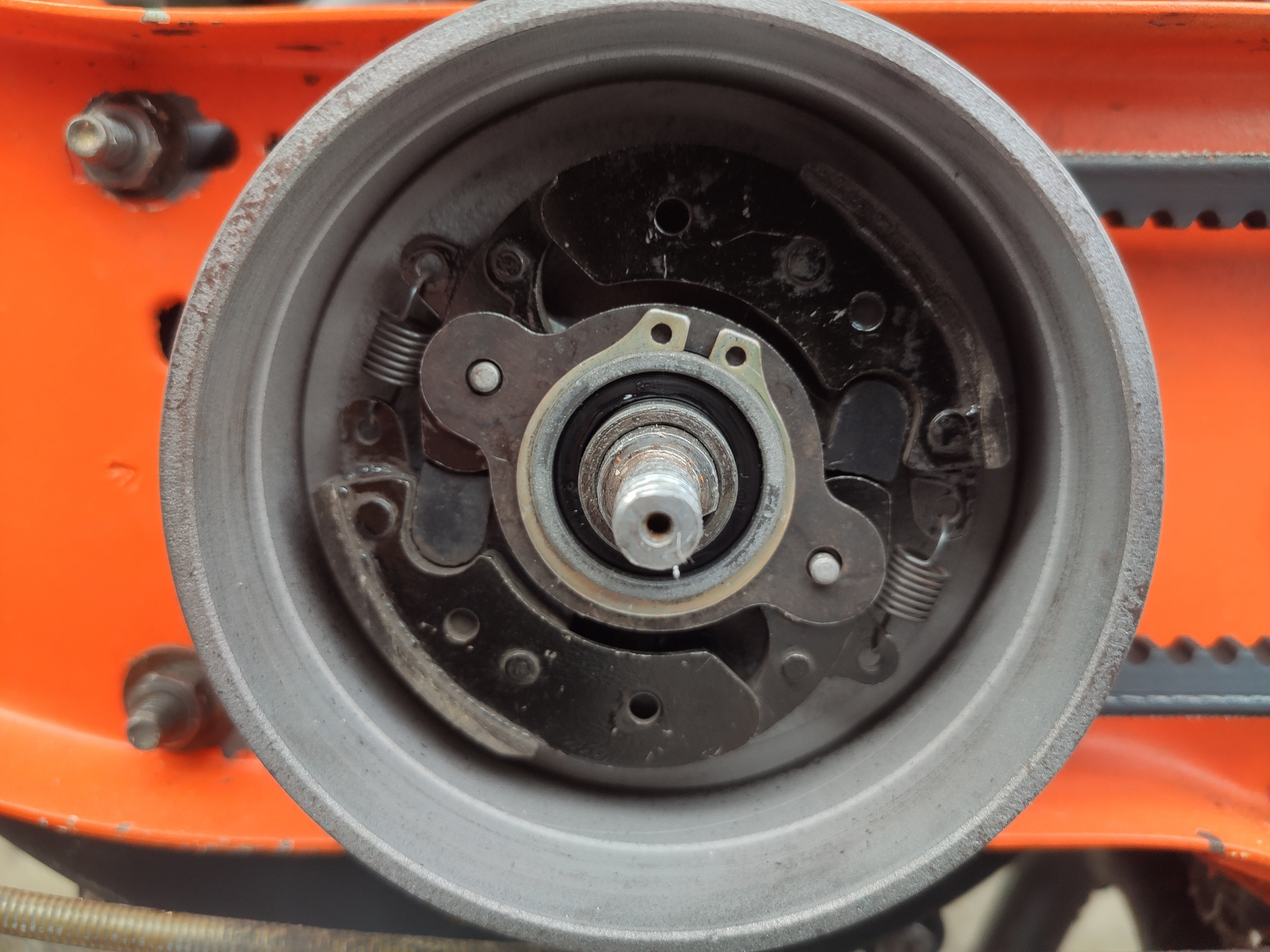

Ich möchte hier meine Erfahrung mit der Anlasserkupplung teilen, weil ich mich schier hintersinnt habe und im Netz die Lösung nicht gefunden habe.
Wir haben ein schönes, oranges Ciao C7E1T von 1976 komplett zerlegt (brauchte einen neuen Kolben und neues Motorengehäuse).
Nach dem Zusammenbau musste ich pedalen, resp. rennen wie ein Gestöpselter, damit der Motor überhaupt eingekupplt wurde und drehte.
Den Fehler haben wir erst nach einiger Zeit gefunden, die Anlasserkupplung haben wir falsch zusammengebaut. Die Backen konnten nicht richtig schön aufschwingen beim Rennen.
Urs
Falsch herum eingebaut
211223_Anlasskupplung falsch.jpg (1.24 MiB) 1042 mal betrachtet

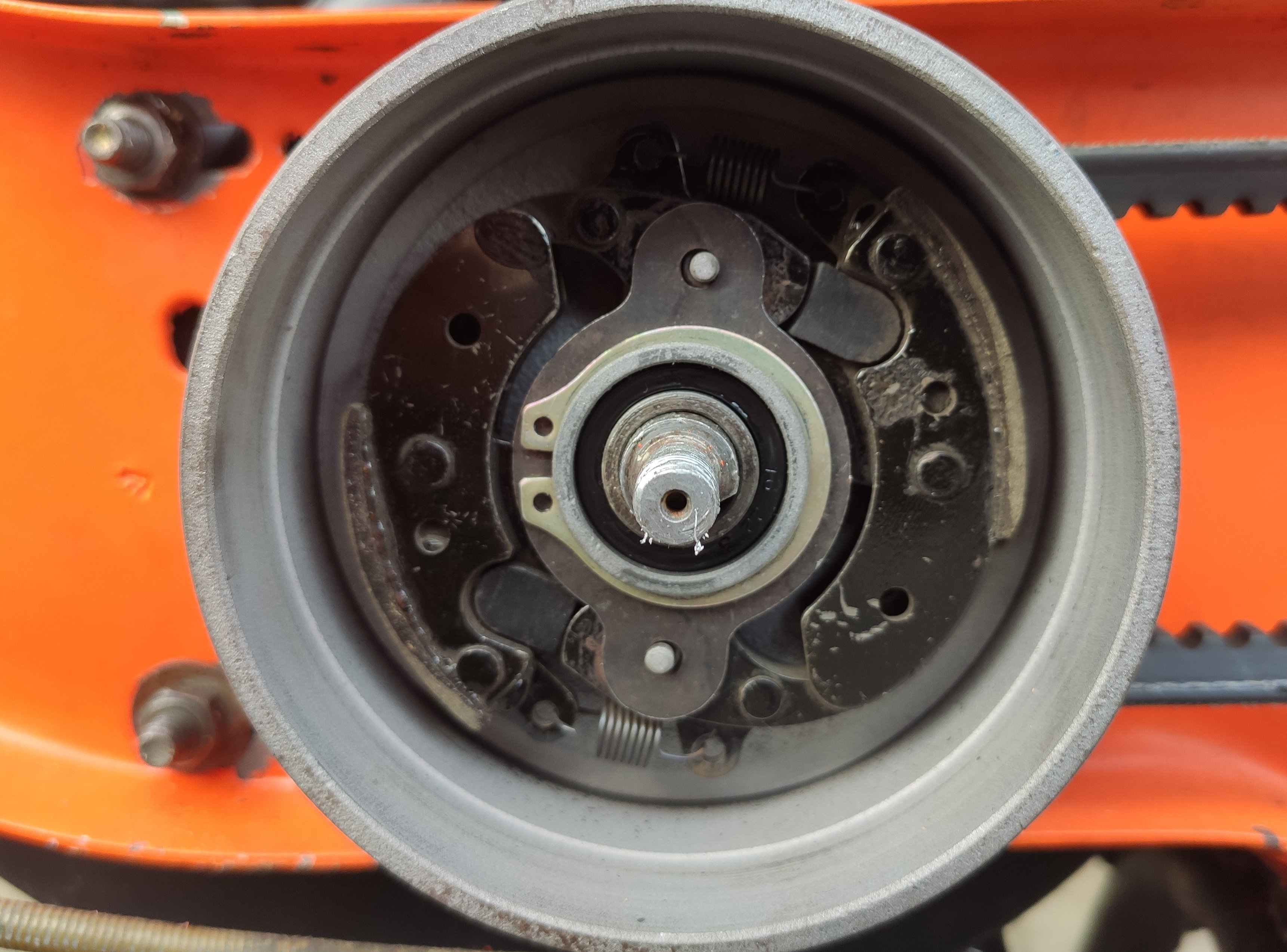

Richtig herum eingebaut
211223_Anlasskupplung richtig.jpg (1.84 MiB) 1042 mal betrachtet
