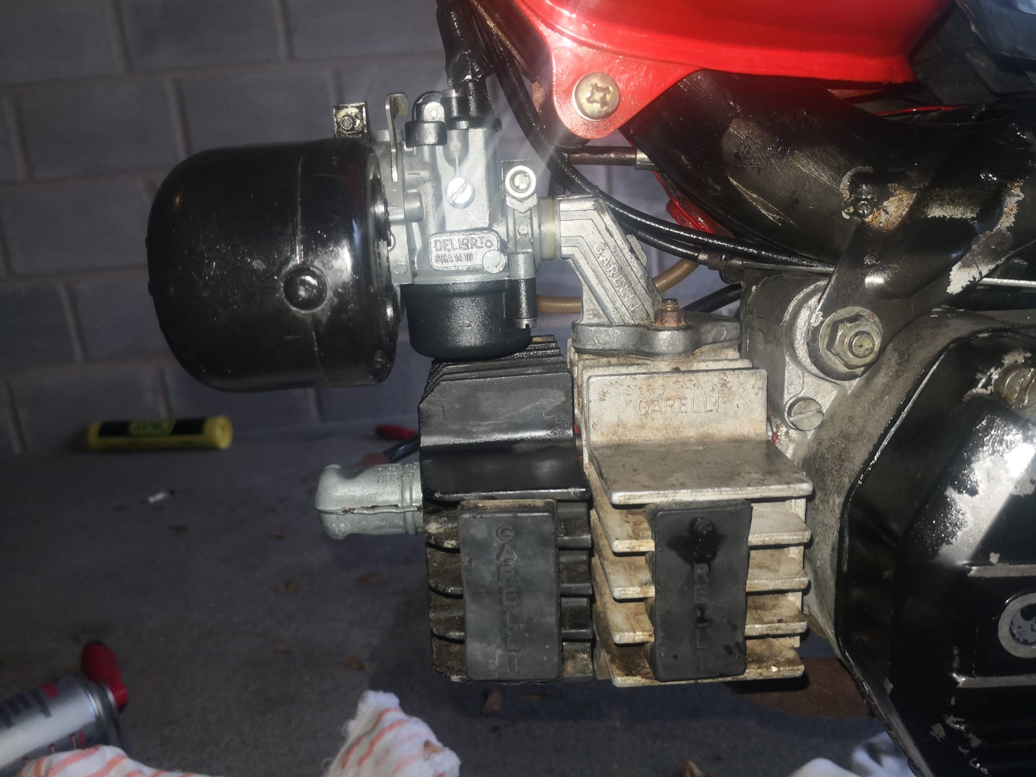

Ich habe ein altes Garelli NOI TL 50ccm günstig gekauft und wollte das revidieren. Ich wäre soweit fertig jedoch hat das Mofa keine Leistung.
Ich habe so ziemlich alles ersetzt was damit zusammenhängen könnte.
Ich denke ich liste mal auf was ich alles gemacht habe:
- Dichtungssatz ersetzt und zusätzlich mit Paste gedichtet
- Kolben und Ringe ersetzt
- Auspuff ausgebrannt (hab auch versucht diesen locker anzuschrauben damit die Abgase ohne zuviel Widerstand entweichen können falls der Fehler am Auspuff läge), der Auspuff ist 2teilig, ist er gut am Flansch befestigt dann kommen die Abgase hinten sowie am beweglichen Vorderstück heraus.
- Kerze ersetzt
- Einlässe und Auslass gereinigt
Was auffällt:

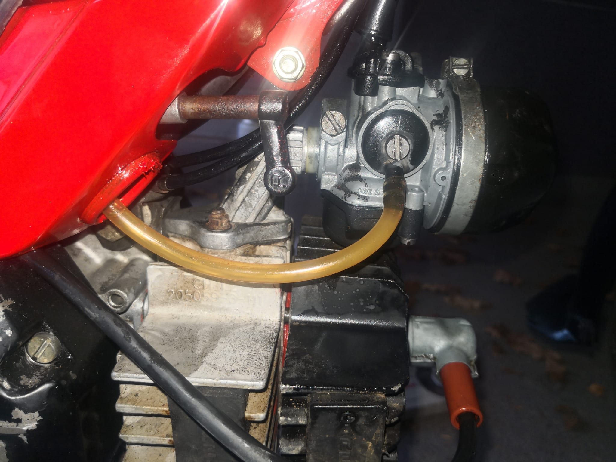

- Ich weis nicht was alles original sein müsste, der Vergaser ist ein SHA 14/10 mit 46er Düse, wenn beim Lufteinlass die beiden Löcher offen sind dann hat er überhaupt keine Kraft, klebe ich eines zu so kommt der Motor sofort auf touren jedoch keine Kraft. Gerade aus fährt das Mofa anfangs zögerlich und kommt dann etwa auf 25kmh. Sobald Steigung kommt ist überhaupt keine Leistung mehr da.
- Die Standgas Schraube hat keine Funktion, das heisst es ändert sich nichts wenn ich daran Schraube.

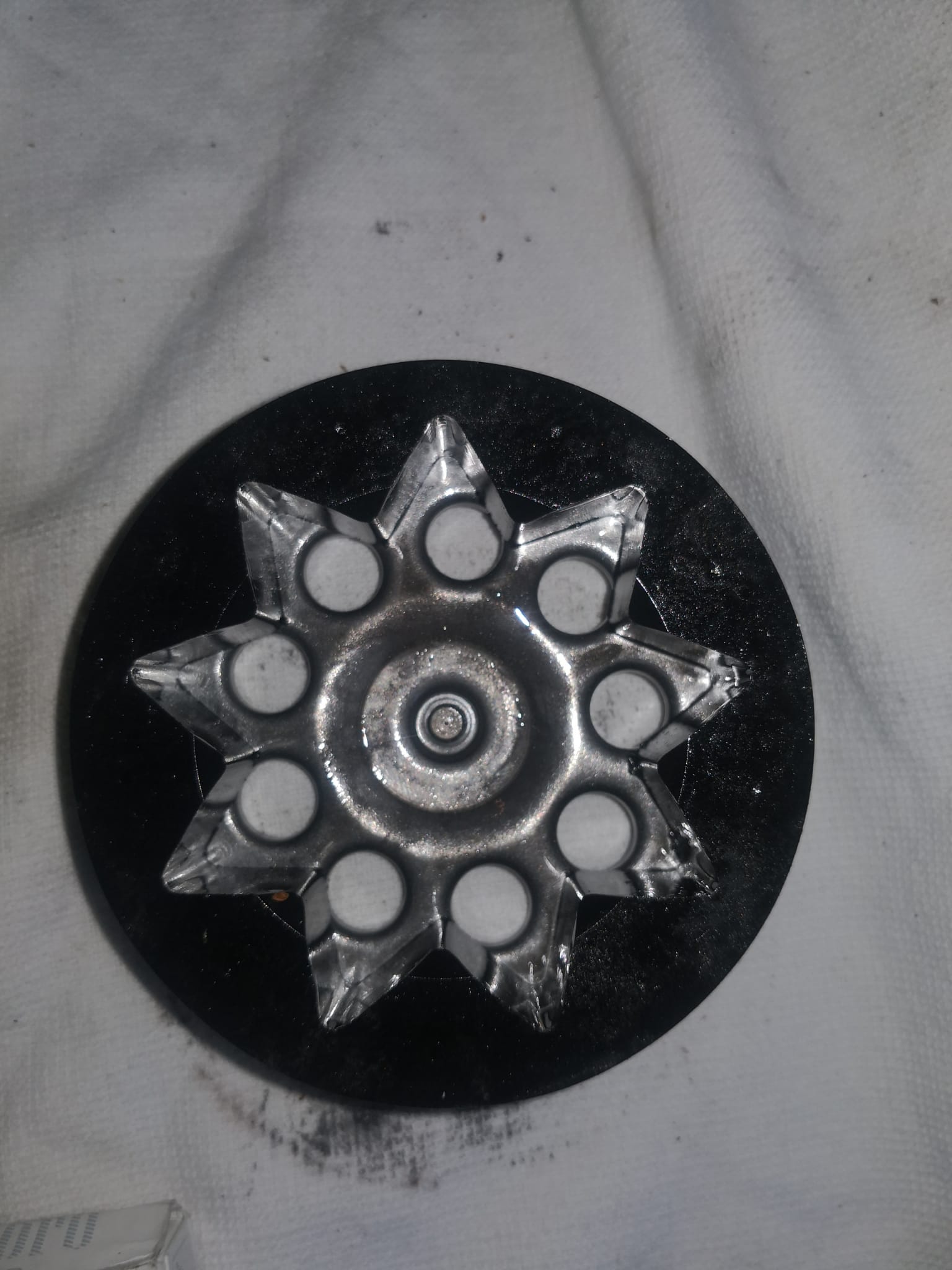

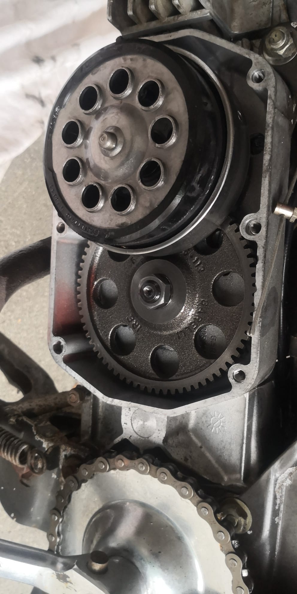

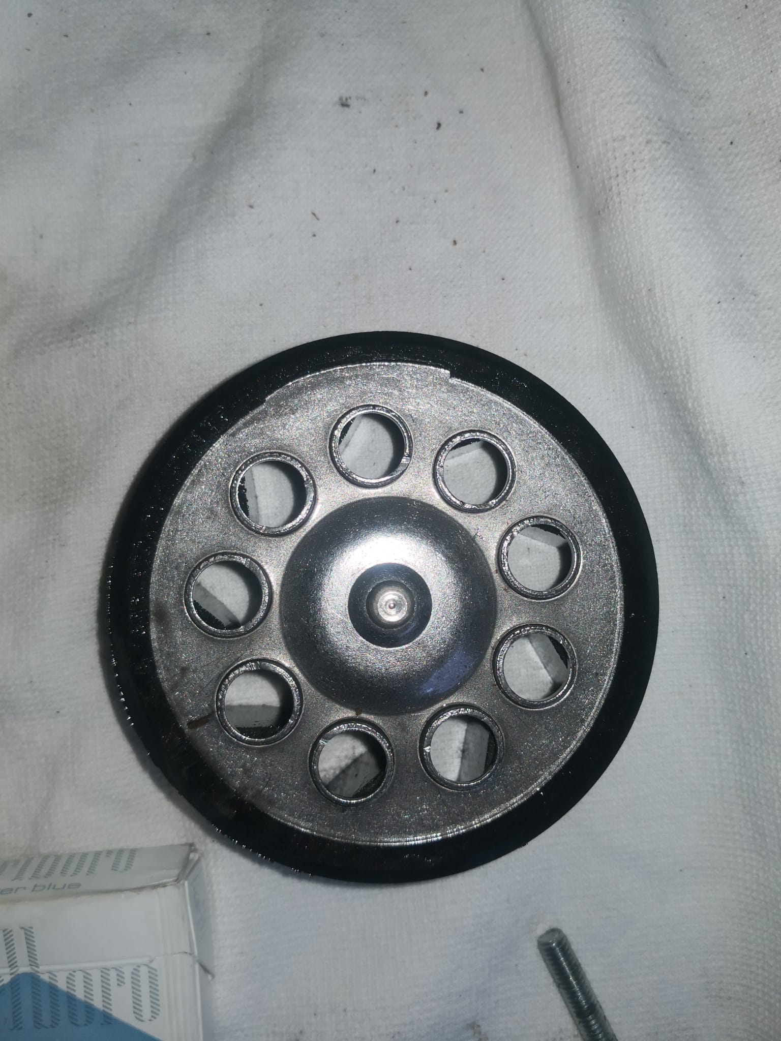

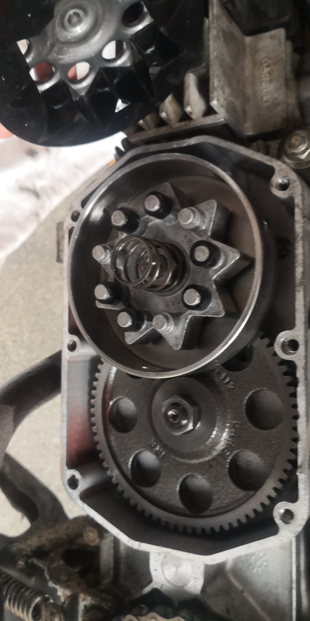

-Die Kupplung habe ich heute mal ausgebaut, die macht mir jedoch einen sehr guten Eindruck (Fotos)
Wenn sich jemand ein Bild davon machen kann was da nicht läuft wäre ich um Hilfe sehr froh.
Danke, Sandro

Hätte eine falsche zündeinstellung den auch Auswirkungen auf den vergaser?
Re: Garelli NOI TL 50ccm / Keine Leistung
Eine falsche Zündeinstellung hat grosse Auswirkungen suf die Leistung. Wenn Zündung stimmt musst du sicher auch deinen Vergaser mal kontrollieren und schlussendlich sauber Abstimmen
