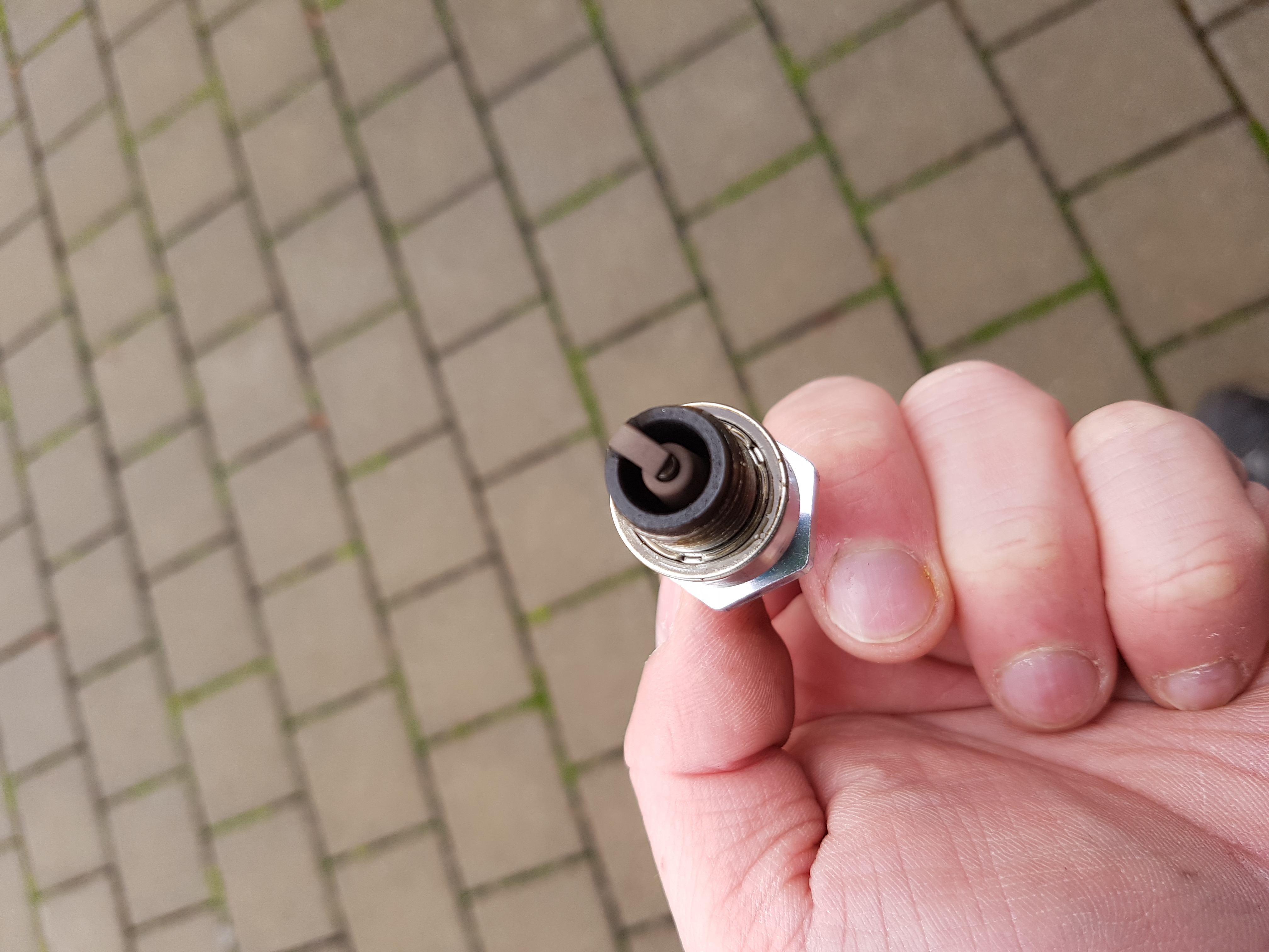

Also...wie schon erwähnt, der Zylinder braucht Drehzahl. Man spürt gut wenn er ins Optimim kommt, dann schiebt er. Bergauf wie gesagt, wenn nicht mit Drehzahl in die Steigung gefahren wird, fällt er rasch zusammen. Abgestimmt ist er noch nicht ganz, das mach ich wenns wärmer ist.
Zylinder out of the box, 13mm Vergaser und 70er Düse. Untenrum fehlt kraft, obenraus drehr er schön raus. Das Stottern oder wie man es nennen soll bei Vollast und optimaler Bedüsung hat er nicht. Dreht bis zum gehtnichtmehr. Evtl brauchts eine grössere Düse?
Kerzenbild ist rehbraun. Topspeed mit Originalauspuff ist gemäss GPS 51km/h

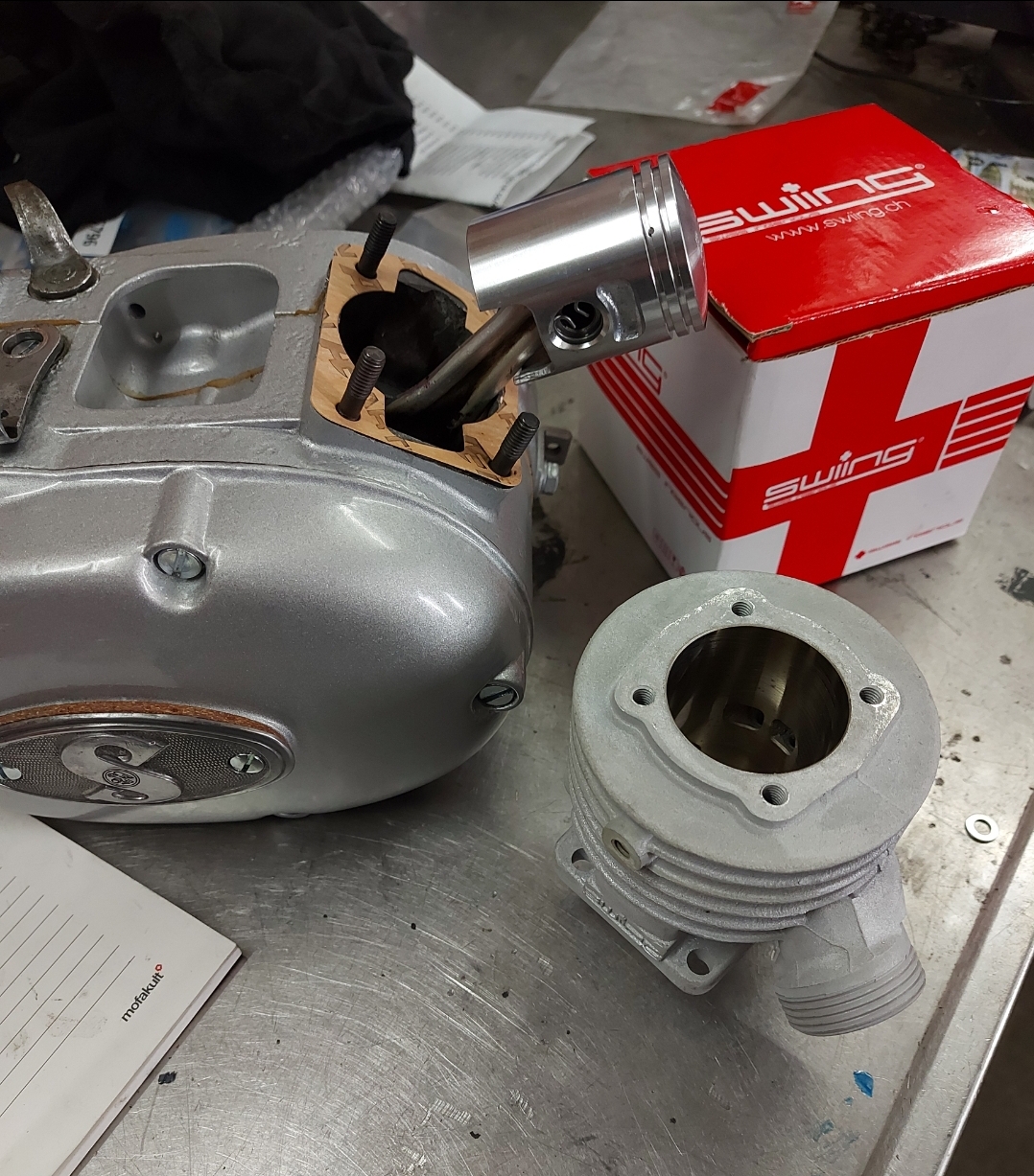

Die heiss begehrten Steuerzeiten, für die Interessierten :wink: :
AL 180°
ÜS 138°
EL 140°
Habe 4x nachgemessen.. die Steuerzeiten haben mich verwundert und machen für mich auch nicht wirklich Sinn :spinner Ist eventuell wirklich nur für Leistung in hohen Drehzahlen ausgelegt..?
Die Verarbeitung ist ok, die Güte des Gusses macht einen guten Eindruck, Kanten sind schön gebrochen. Wie's aussieht wurde beim Zylinderkopf viel Wert darauf gelegt, denn Brennraum mittig im Zylinder zu platzieren. Der Zylinderkopf läuft in den genug grossen Raum im Zylinder über OT:
Bohrung des Einlasses aussen ist 15mm.. Kolbenhemd gibt bei OT, denn Einlass nicht ganz frei. Die Kanalgrössen habe ich nicht gemessen, sondern nur per Auge mit dem Badass verglichen :rules
Einlassfläche IM Zylinder ist vermutlich etwa gleich gross wie beim Badass, die Auslassfläche des Badass erschien mir dann jedoch noch ein Stück grösser.

138 ÜS ist zimlich hoch... wenn ich es nicht bereits besser wüsste, hät ich jetzt gesagt du hast dich vermessen.
Bin auf deinen Fahrbericht gespannt.

gluglu81 hat geschrieben: Di 16. Feb 2021, 22:53 138 ÜS ist zimlich hoch..
Aus diesem Grund habe ich so oft nachgemessen :wink: Wobei es immerhin 21° Vorauslass ergibt mit dem ebenso hohen Auslass..
Einen Fahrbericht meinerseits wird es leider nicht geben, da der Motor meine Werkstatt gleich wieder verlassen wird. Konnte es nur nicht lassen die Steuerzeiten zu messen :^^
Für eigene Zwecke hätte ich jedoch ganz klar den aufgebohrten 50/2 Badass verwendet, um die Kanäle und Steuerzeiten nach eigenem Geschmack zu gestalten..
