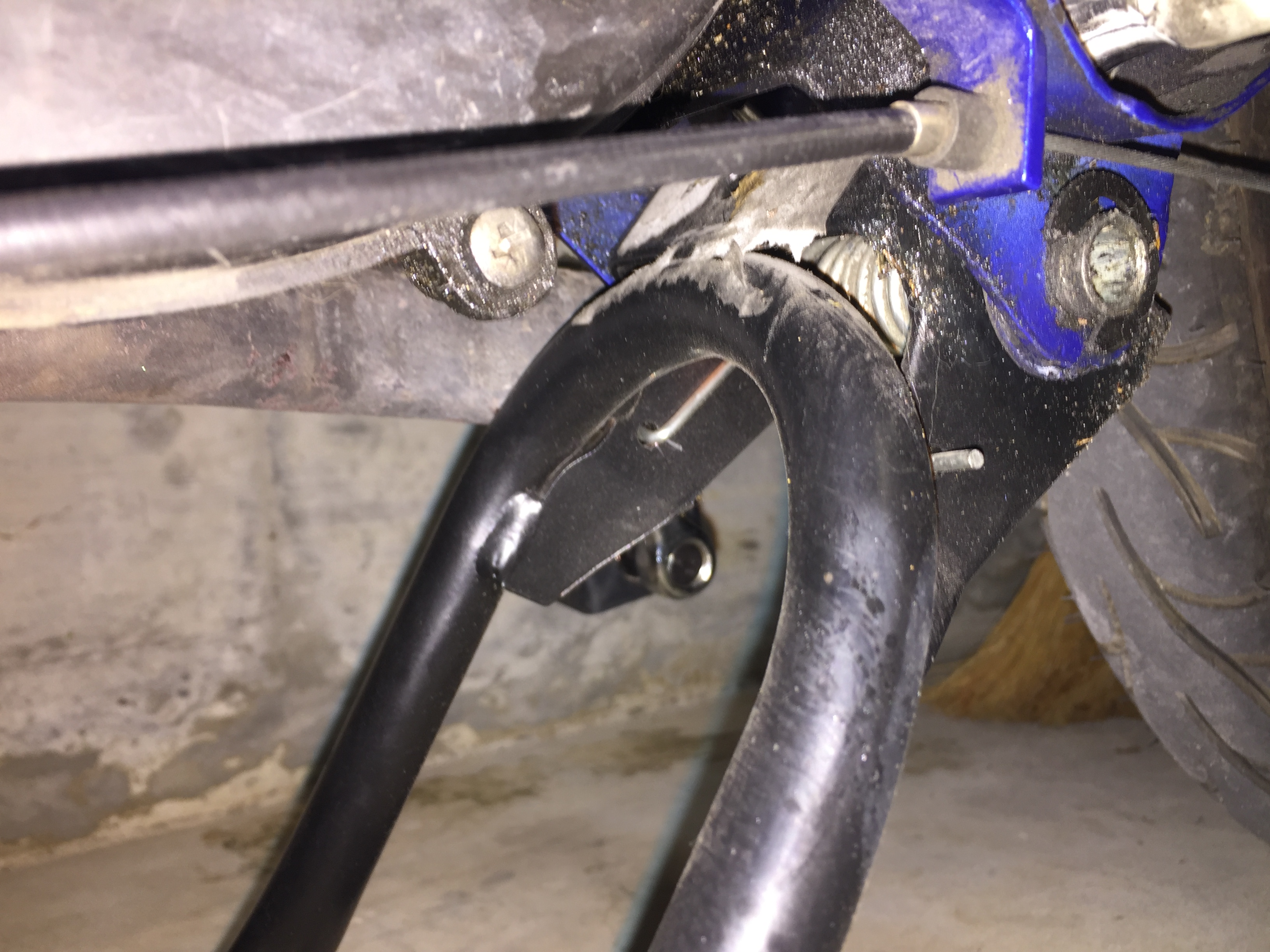

Also ist denn der Stopper des Ständers Kapput/verbogen oder der Ständer selbst?
Lade mal ein Foto hoch

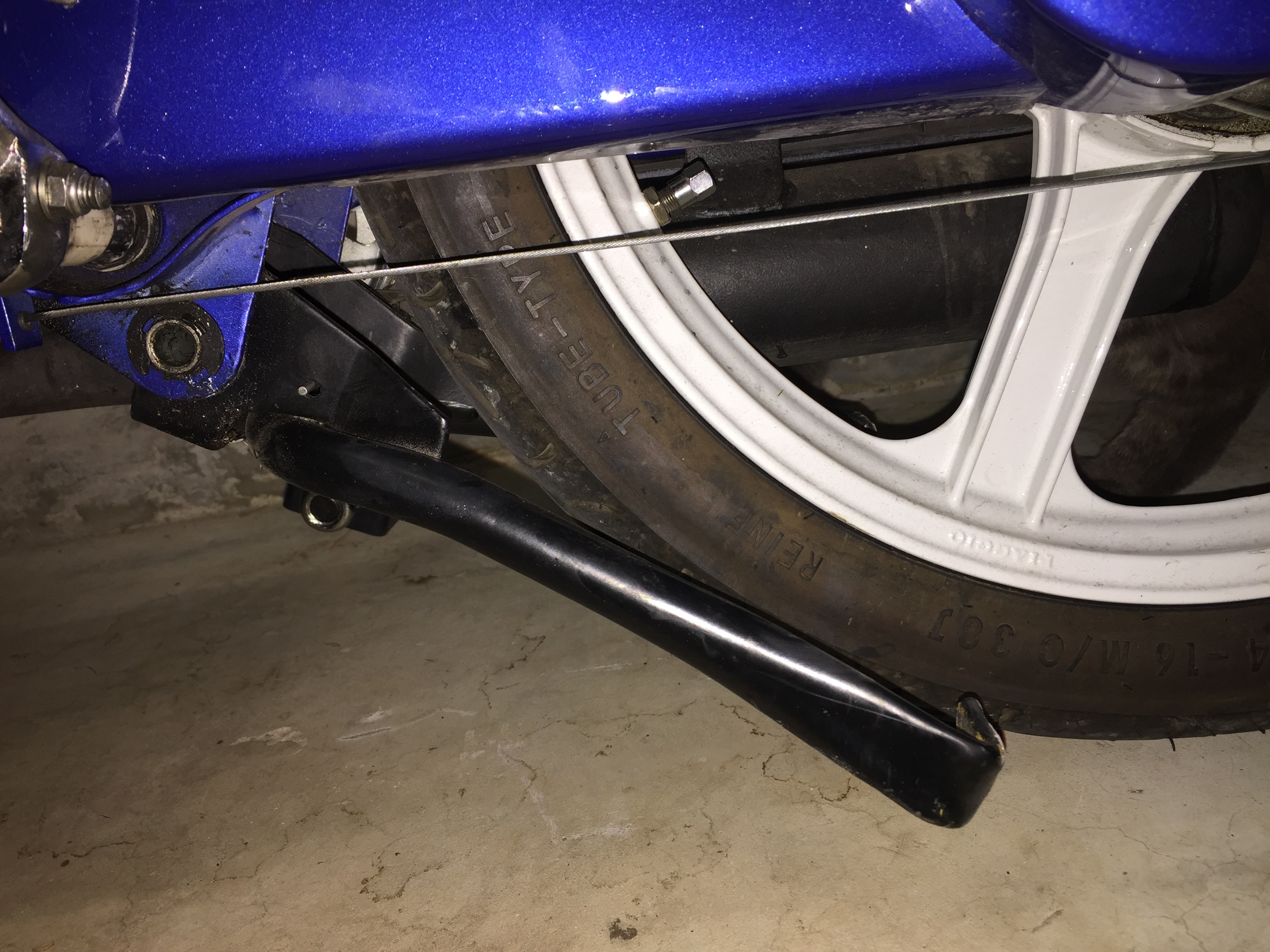

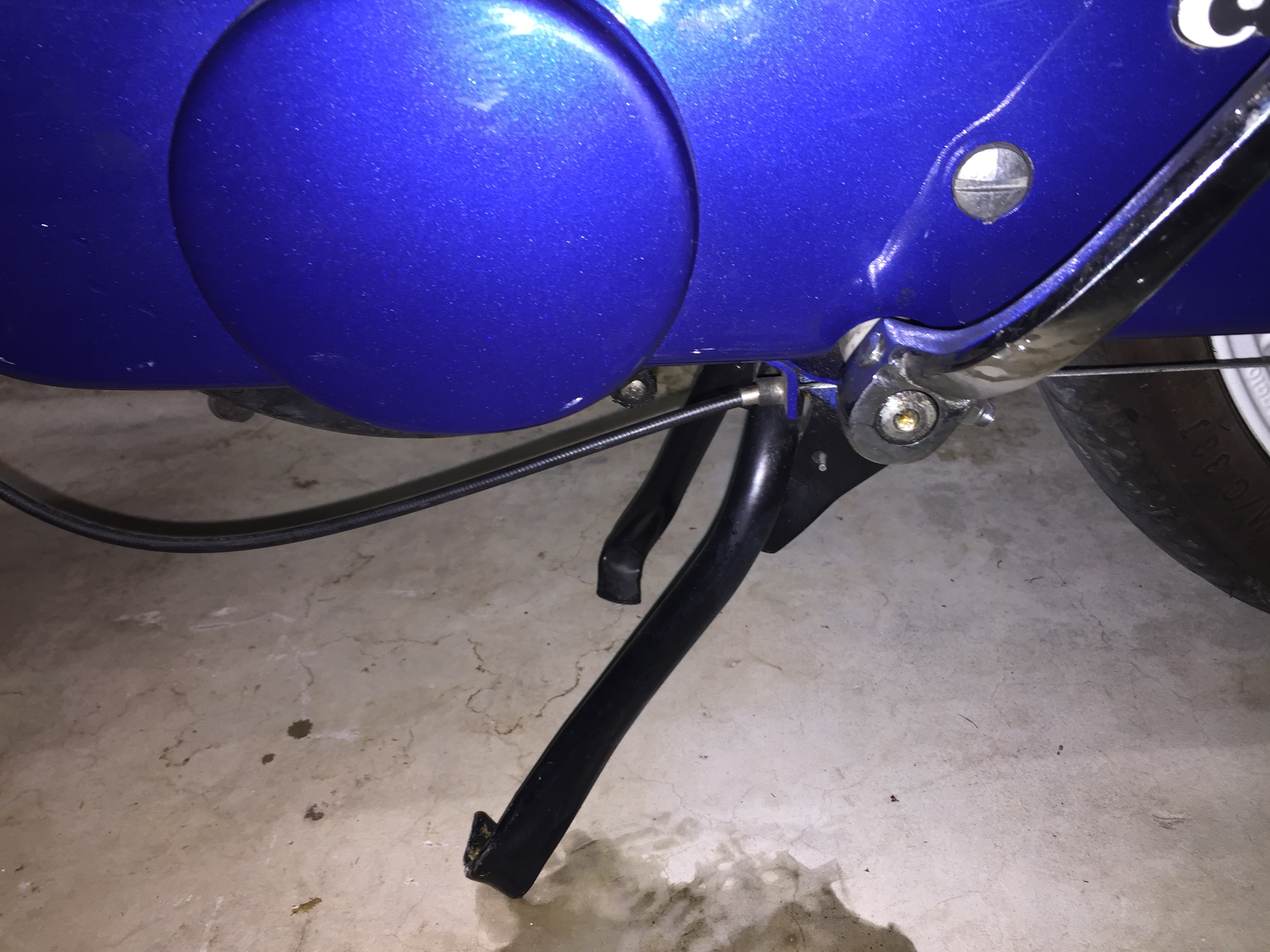

Der linke Fuss steht nicht mehr parallel zum rechten sondern ist nach vorne verbogen. Im Moment ist es noch nicht so schlimm, aber er verbiegt sich mit der Zeit so stark, dass er bei einer leichten Kurve am Boden streift. Bereits in diesem Zustand steht der Ciao ganz schief.
