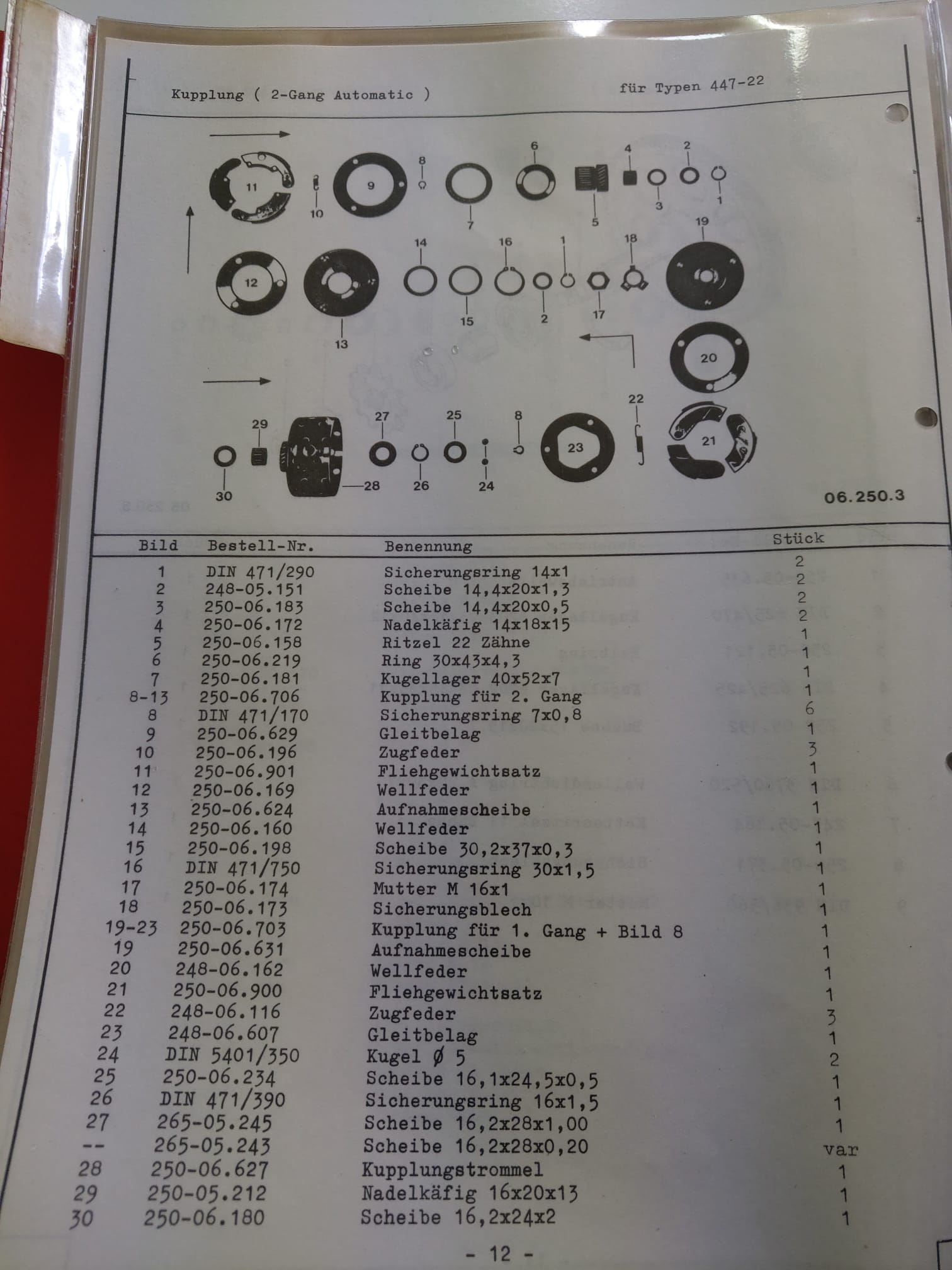

Mir wurde eine ZR 30 447-22 mit einem Pleuelschaden angeboten.
Die Maschine hat mir super gefallen deshalb habe ich die so gekauft und möchte die soweit wieder aufbauen.
Der Vorbesitzer hat den Motor und die 2 Gang Automatik Kupplung komplett zerlegt, so dass ich jetzt ganz schön Tüfteln muss das wieder zusammen zu bekommen.
Das Pleuel mit neuem Lager habe ich an der Kurbelwelle schon getauscht und ausgerichtet.
Nur die Doppelkupplung macht mir sorgen mit den vielen Teilen und Unterlegscheiben.
Hätte ich die selbst auseinandergebaut, dann hätte ich die auch wieder zusammen bekommen, aber so ist es mit Einzelteilen eben sehr schwer.
Habe mit schon Reparaturanleitungen gekauft, aber da ist die Maschnine mit der 2 Gang Automatik nicht beschrieben!
Hat mit vieleicht jemand eine Zeichung wie die Teile zusammengehören?
Oder eine Reparaturanleitung zu der ZR 30 447-22 mit der 2 Gang Automatik?
Das wäre echt Prima! :thumbup

Vielleicht hilft dir das was...

Hallo Richi,
vielen vielen Dank für die Zeichung!
Ich denke das hilft mir ein sehr großes Stück weiter :chop:
Ich muss das sowieso nochmal auseinander nehmen und dann kann ich das jetzt nochmal anschauen, ob ich es richtig interpetiert habe.
Hättest du mir vieleicht noch mehr Zeichnungen, weil ich habe gar keine Anleitung oder ähnliches, bzw. absolut gar nichts!

Leider habe ich keine Weiteren Zeichnungen. Sorry
Konnte bei einem Mech ein Foto davon machen.
