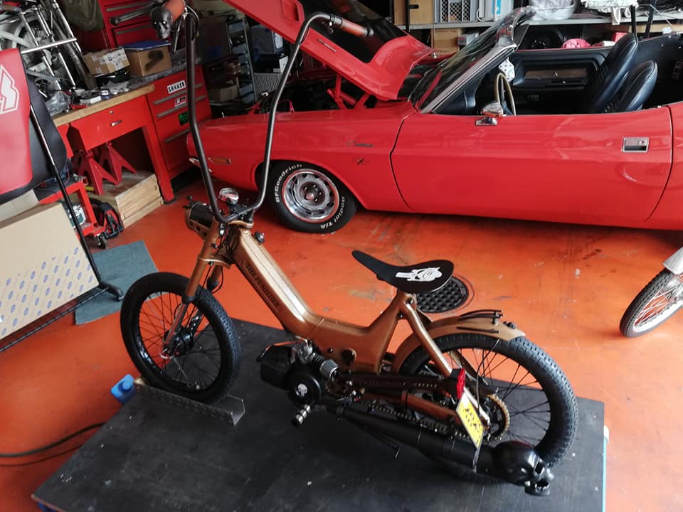

an alle Profi-Schrauber hier, habe ein Maxi N Custom mässig neu aufgebaut , aber leider ohne Kraft am Berg, eben locker 45-50kmh.
Folgendes ist verbaut:
38mm AIRSAL KIT mit grossen Rippen
15mm SWING Vergaser und 15mm Ansaugstutzen
Düse glaube 58
28mm Zigarre
13 ener Ritzel , hinten 45iger
offener Rennluftfilter Trichterform (MOFKULT)
Kupplung neu Standart E50 , eben eingestellt.
so was stimmt hier nicht ,oder habe ich falsch gemacht , bin nur Hobbyschrauber und schon im gesetzten Alter ,aber wieder Freude bekommen an Töfflis zu schrauben und hoffe nun auf die Junge Generation die das im Blut haben,bin gespannt auf Eure Hilfe.

werde es mal ausprobieren , die Kraft fehlt halt beim anfahren schon und bei der ersten Steigung muss ich bald in die Pedale treten, kann ja nicht nur wegen mir sein, 85kg. :D Bergziege stimmt schon ,aber will ja nicht einen Pass Marathon fahren, nur gemütliches ausfahren ohne Pedale sonst kaufe ich einen Flyer, :lol: :lol: :lol: Danke dir und vielleicht kommt ja noch ein tip .
