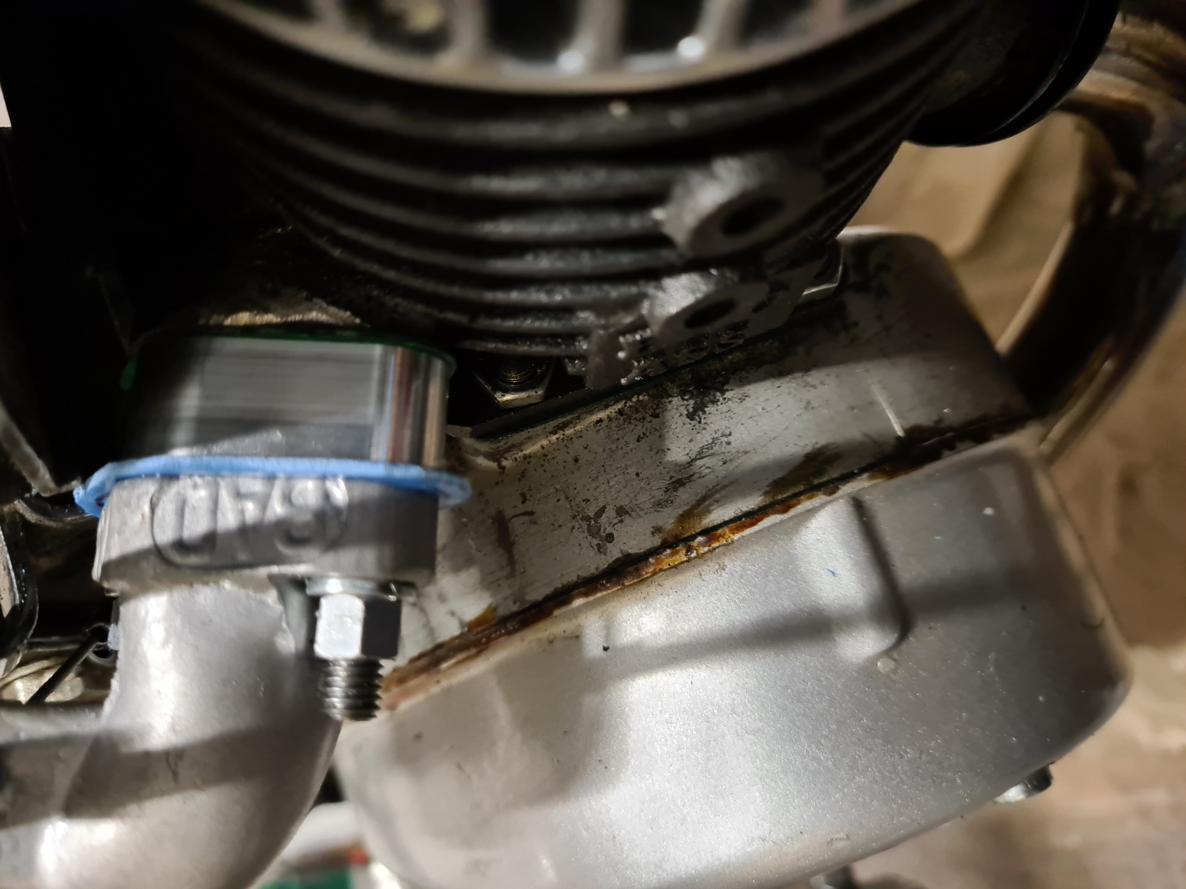

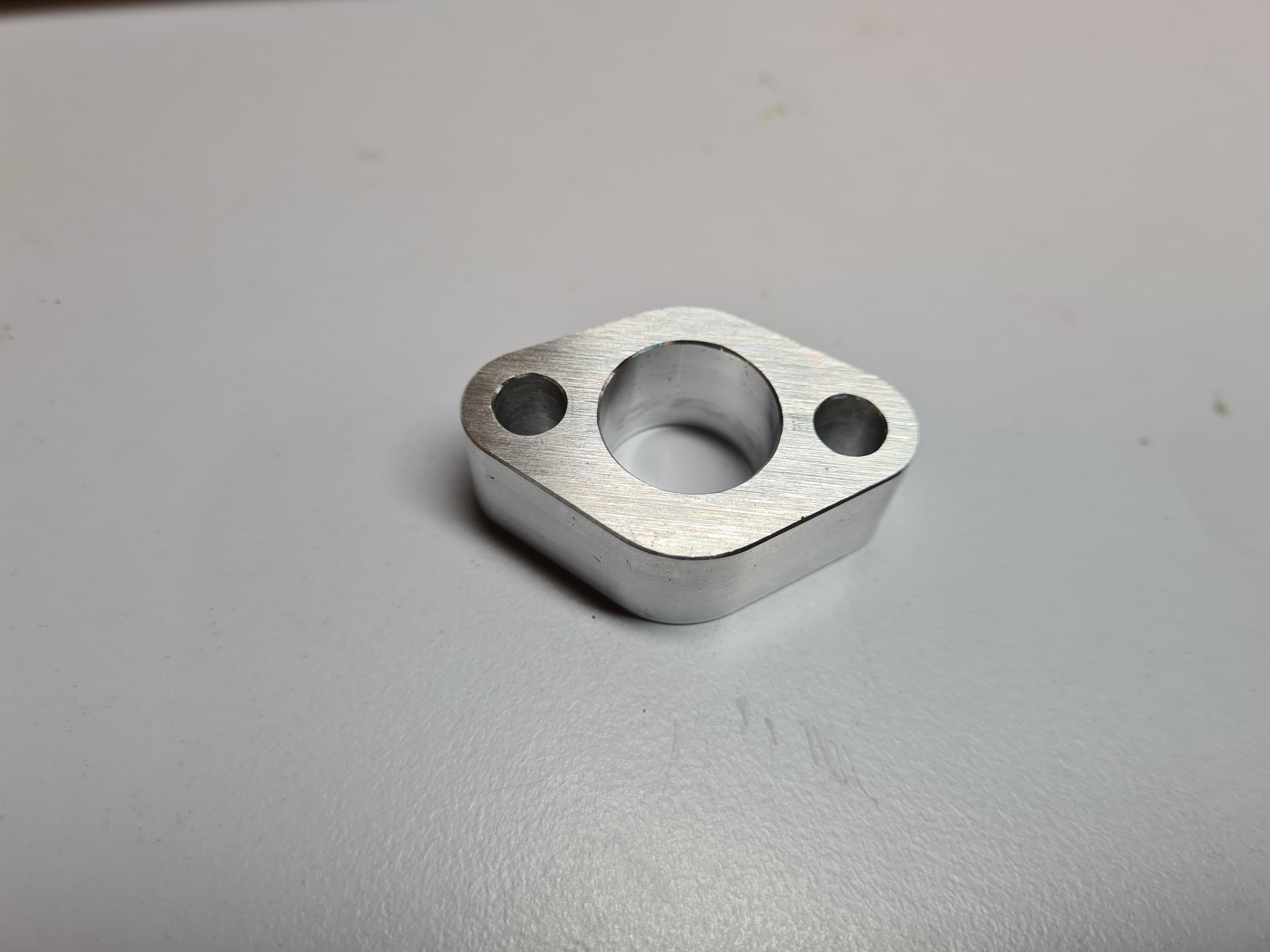

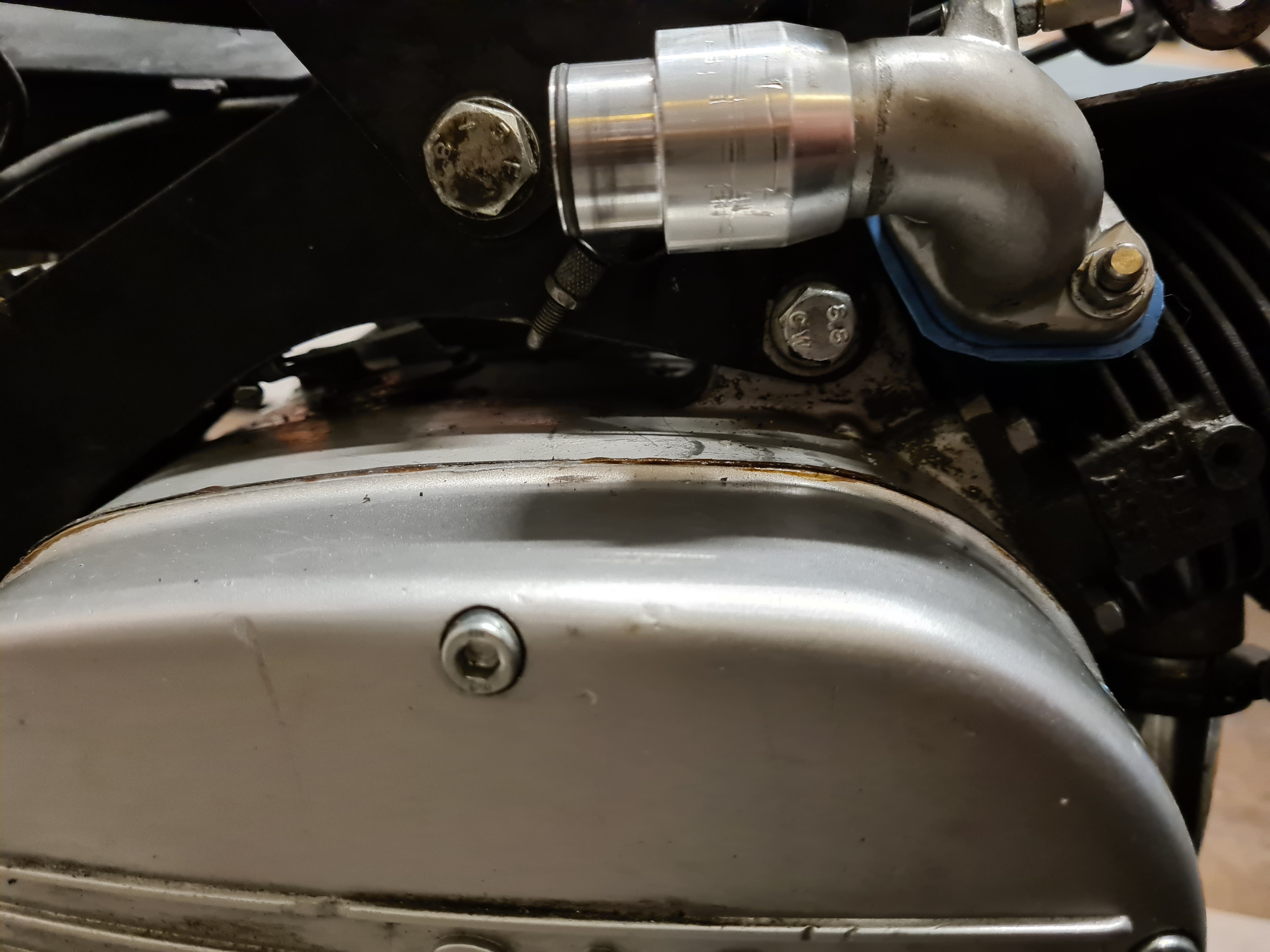

Beitrag von zgrachak » Fr 8. Jan 2021, 05:36
Habe mir jetzt eine Verlängerung für den Badass Ansaugstutzen und längere Stehbolzen (40mm) machen lassen. Nun bringe ich den ich den Vergaser tiptop unter die Pony Abdeckung.

Beitrag von _503GT » Fr 8. Jan 2021, 19:36
Sieht sehr schön aus. Hast du noch ein Foto mit der fertigen Montage?

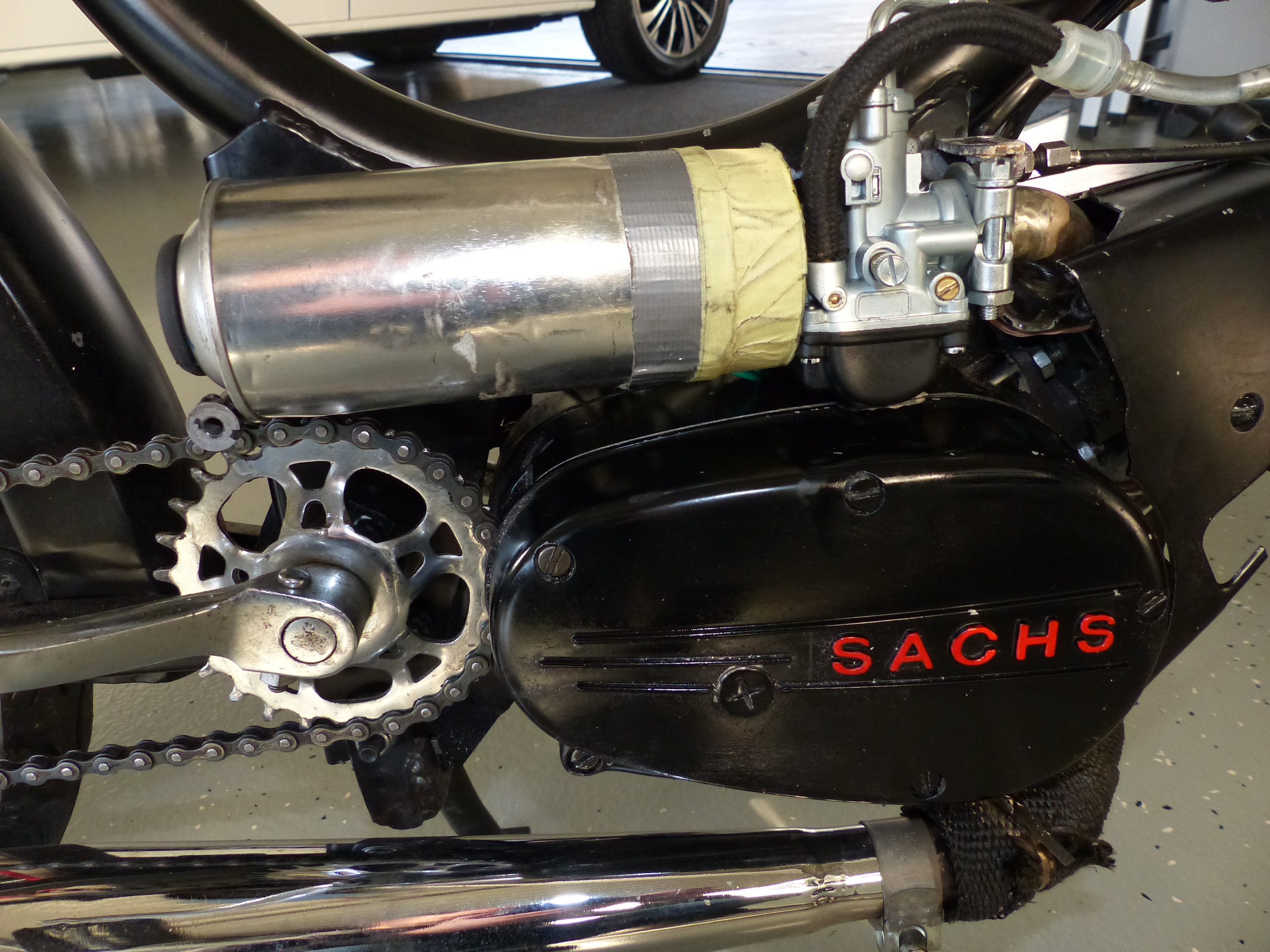

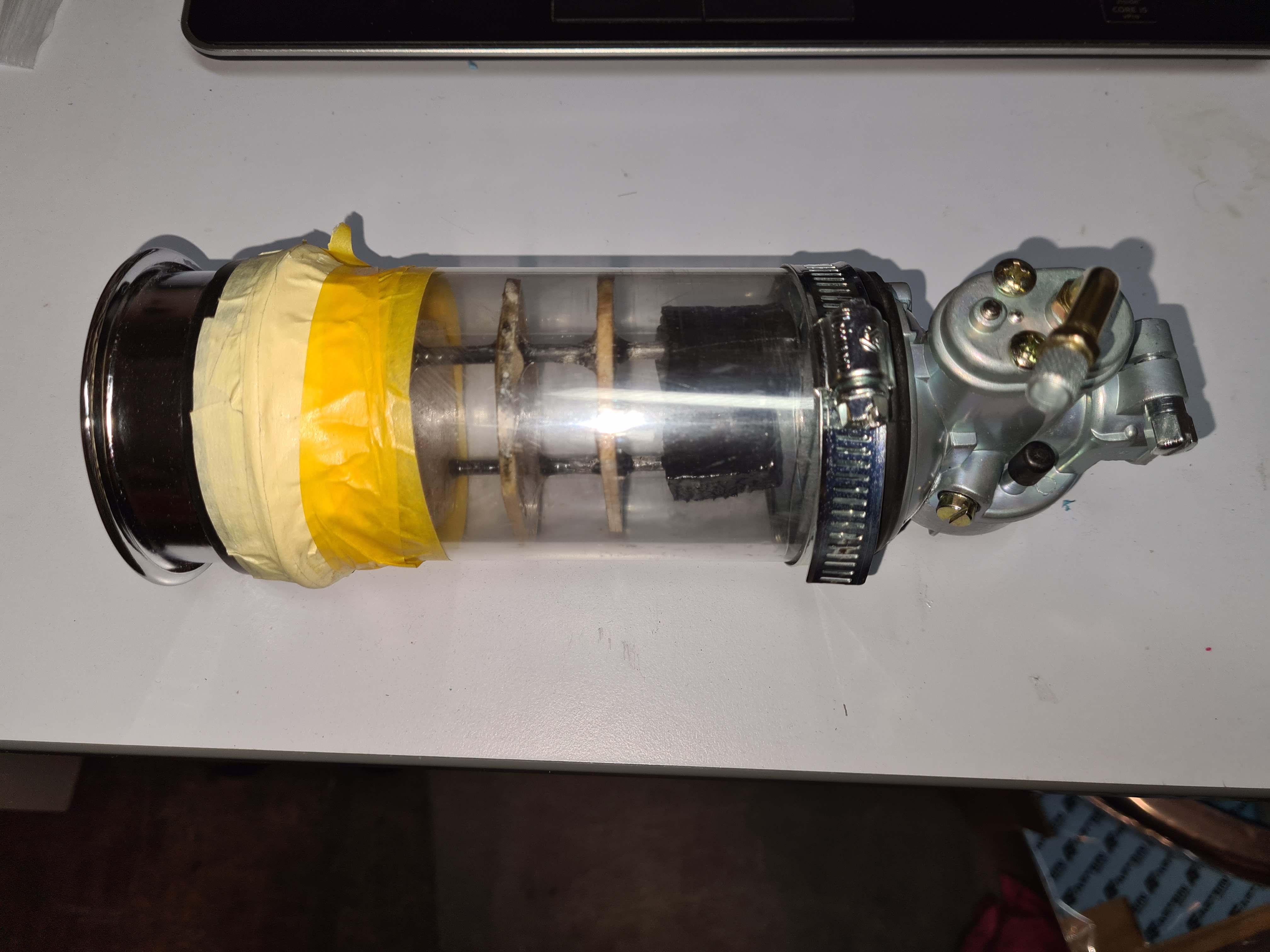

Beitrag von zgrachak » Fr 8. Jan 2021, 22:07
Bin noch nicht ganz fertig. Den Luftfilter muss ich noch ein bisschen kürzen. Die Dichtung noch ein wenig schöner schnipseln.

Beitrag von Altes Eisen » Sa 9. Jan 2021, 01:03
Bin mal auf den Dämmwert des Lufis gespannt... :D
