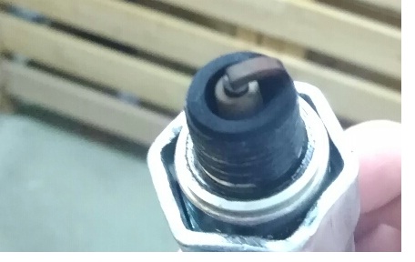

Ich habe folgendes setup
64ccm airsal
15er Ass
15mm Vergaser (Nachbau)
Luftifilter original ohne Propfen
- komplette neue Zündung (wurde auch eingestellt)
- den gesamten Vergaser gereinigt
- Benzinfilter gereinigt
- alle Vergaserdichtungen ersetzt
Ich habe eine 68er Düse und den Clip zuerst auf der obersten Kerbe gesteckt und dann auf die 2. Kerbe von oben, weil ich eine extrem schlechte Gasannahme beim Stehen und beim Beschleunigen habe (Leerlauf+Falschluft können es nicht sein).
Anstatt dass ich nun wieder eine Kerbe runtergehe, soll ich eine 66er Düse montieren und den Clip auf der obersten Kerbe stecken? Was empfiehlt ihr mir? Eine 70er Düse wäre wohl zu gross?
danke

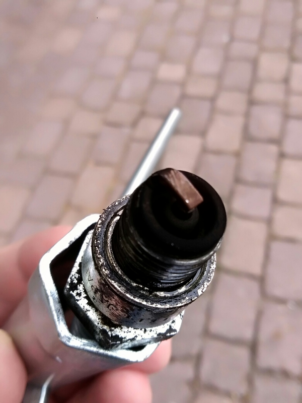

Ich habe nun einen neuen Luftfilter und Sieb (ohne Propfen) gekauft und die 60er Düse montiert (Nadelstellung, 2. Kerbe von oben), Falschluft ist nun komplett augeschlossen. Er läuft schön besser. Nun ist es so, dass wenn ich das Gas voll aufdrehe, er den Gas nicht annimmt bzw. ich den Gas zurückdrehen muss, damit er wieder beschleunigt. Das Chokeplättchen kann es nicht sein, da dieses komplett aufmacht, wenn ich Vollgas gebe, also bekommt er genug Luft.
Bin langsam am Schluss mit meinem Latein mit meinem e50 Maxi. Mit einer grössere Düse, nimmt er den Gas noch schlechter an. Vom Kerzenbild her (NGK B9HS), siehts gut aus. Mit einer wärmere Kerze will er nach dem abschalten nicht mehr anspringen, läuft wohl zu heiss, obwohl die komplette Zündung (inkl. Zündkabel und Kerzenstecker) neu und eingestellt wurde, darum die NGK B9HS.
max. Geschwindigkeit: 55 km/h mit 16er Ritzel und orig. Zahnrad, sollte doch mehr drinnenliegen?
Please
Please

misterone hat geschrieben:Vom Kerzenbild her (NGK B9HS)
Sei mir bitte nicht böse wenns etwas hart klingt ich will dich nicht beleidigen. Also verstehs bitte nicht falsch.
Schau doch die Kerze richtig und im gesamten mal an.
Die kommt mit dem Wärmewert niemals in die Selbstreinigungstemperatur. Solange das nicht erreicht ist musst auch nicht erwarten das der gut und richtig läuft.
Dann mach dir Übers Mischöl Gedanken.
Das Kerzenbild sagt mir dass du höchstwarscheinlich Vollsynthetisches Öl fährtst. Dein E50 kommt niemals in die Bereiche wo nötig sind was Vollsyntetisches Öl zu korrekten verbrennen braucht. Auch da reicht teilsynthisches oder Mineralöl.

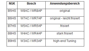

Für dich reicht eine B6HS im Extremfall ne B7HS aber garantiert nicht höher. Ein 9er Wärmewert gehört auf die Rennstrecke.
- https://www.mofakult.ch/puch/zundung/zundkerzen-stecker/zundkerze-ngk-b6hs
- Wärmewerttabelle.jpg (14.8 KiB) 5371 mal betrachtet

Du fährst ein 16er ritzel und hast schlechte Gasannahme? Ist ja logisch 13er drauf und gut ist...Ausserdem mal alles auf Falschluft prüfen
Falls das noch nicht hilft dann wechsle die innereien im Nachbau gaser zu Originalen teilen. Und wie von Baba gesagt Kerze tauschen und auf teilsynthetisches öl umsteigen

Danke für die Feedbacks
Benutze das teilsynthetische vom landi, hab wohl ein wenig übertrieben mitem mischen. Wollte eher Topspeed anstatt mehr Kraft, werds aber mitem Ritzel probieren
Re: schlechte Gasannahme
Passt. Das ist gutes Öl. 2.5% tun nen guten Job.misterone hat geschrieben:Benutze das teilsynthetische vom landi
