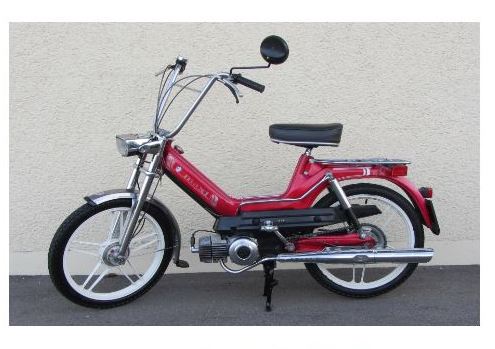

Also für dich käme der 2 Gang Automat am ehsten in Frage. Wenn dir die Bauart von Puch Maxi am besten gefällt kommen so eigentlich gerade 2 Modelle in frage. Puch Maxi S2 und Puch Supermaxi LG2. Letzteres hat nen Kat. Sollte noch kräftiger sein. Aber das Getriebe ist Anfälliger als beim Normalen. Auch sind die Rahmen vom Supermaxi LG2 (welche unter Piaggio gebaut wurden) ziemlich Rost anfällig.
Also darum eher das Maxi S2.
Nur sind die relativ selten für unter 1000.-

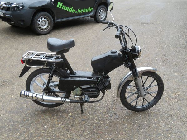

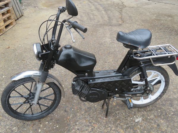

Darum währen jetzt halt noch die Sachs 503 Automaten sofern dir die Optik dem Preis zuliebe etwas benachlässigen kannst. Vom Preis her solltest du da dabei sein. Mit Glück bekommst du da schon was fahrbares ab 500.-
Mit Gebläsekuhlung gibt es da Sachs 503 aal und abl. Die Abl sind die gängigeren und normal verheben die auch mehr als die aal.
Mit Fahrtwindkühlung gibts 503 AB und ADV. Haben etwas mehr kraft als die Gebläsegekühlten.

- Die Puch Maxi S2 ist deiner Aussage nach meist etwas teurer. Optisch aber sehr hübsch anzusehen. Dass die Sachs 503 eine gute Alltags-Maschine mit hoher Zuverlässigkeit sein soll, habe ich hier im Forum schon mehrmals gelesen. Wenn ich bei google nach Bildern einer Sachs 503 suche sehe ich auch sehr viele optisch ansprechende Maschinen. Für meinen Geschmack haben die beiden Modellen was.
