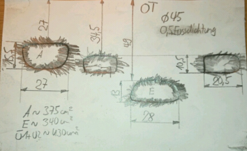

Welche Werkzeuge benutzt du im den Übergang in den Üs schön hinzukriegen?
Da ist doch sicher noch Nachbearbeitung nötig um das schön flach schleifen zu können?

@ addy33 der Kolben ist 0.08mm 8/100 konisch
Der Zylinder ist soweit fertig :D und kann eingebaut werden. Der Motor muss aber noch revidiert werden was aber schon teils erledigt ist.
Die überströmer in der Büchse waren vor dem einpressen um mind. 0.5mm kleiner je seite als im zylinder um nach dem einpressen die überströmer zu korrigieren und um den übergang optimal hinzukriegen
Das waren meine Hauptwerkzeuge um die überströmer zu bearbeiten. Zusätzlich noch ein Dremel und eine bewegliche Welle. Um die Überströmer auf exakt die gleiche höhe zu bekommen habe ich einen ring gedreht der genau in den Zylinder passte und so konnte ich die überströmer sauber bearbeiten. Um die letzten feinen unregelmässigkeiten zu gletten hatte ich die überströmer noch Sandgestrahlt

Hoi 2 Takt Blitz,
Da kann ich nur sagen Blitzsaubere Arbeit!!
Danke auch für die Info's für die Bearbeitungstechnik!

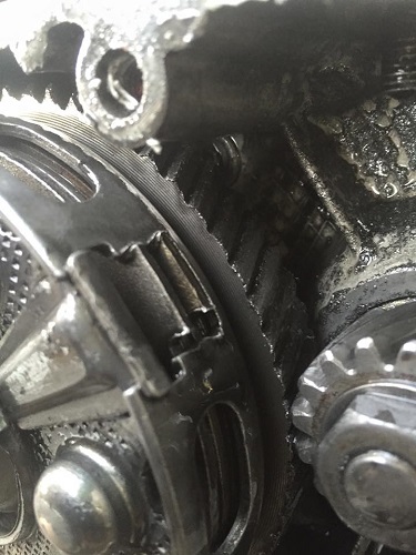

Ich warte noch auf 3 verstärkte Kupplungsfedern von Mofakult und dann ist der Motor so gut wie bereit. Mein Selfmade Ass muss auch noch ein bisschen angepasst werden. Ja spiel vom Kupplungskorb ist gut ich habe eine neue Büchse zudem eine relativ neue vorlegewelle verbaut.
Dieser Korb sieht ja übelst rein. So etwas hatte ich noch nie gesehen und hatte schon viele Motoren offen. Das man das nicht vorher gemerkt hat...
