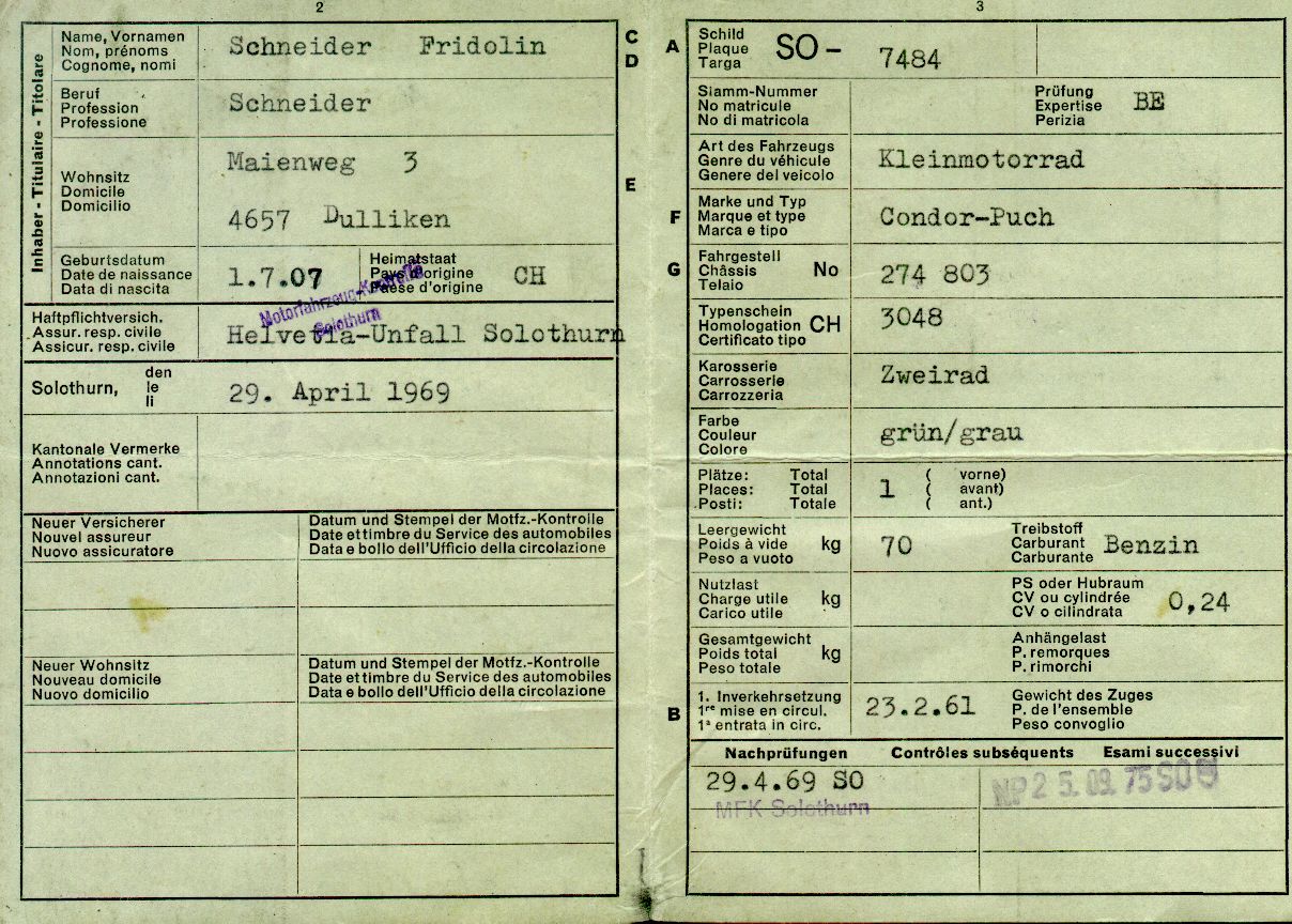

Laut Ausweis trotzdem ein Kleinmotorrad :( aber immerhin, ein Ausweis!
Erstzulassung 1960
Letzte Zulassung Mai 1981... das Teil Rostet nun schon gleich lange vor sich hin wie ich :lol:

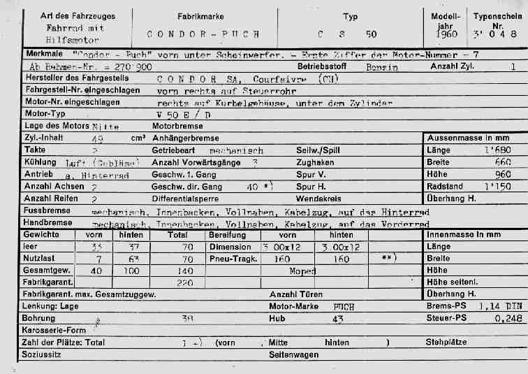

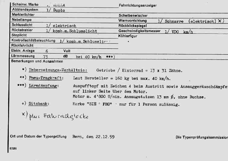

Dafür hier die Typenscheindaten:
Meins war also offiziel die 341zigste Puch Condor CS50 in der Schweiz :schweiz
auch wenns egal ist, irgendwie cool sowas zu wissen :mrgreen:

scheint wohl doch kein kleinmotorrad, sondern mofa vorführtauglich zu sein? wär ja cool... gehört also doch noch zu dieses grauzonendinger :thumbup
macht das ganze einfacher und versicherungstechnisch massiv günstiger :thumbup :thumbup :thumbup

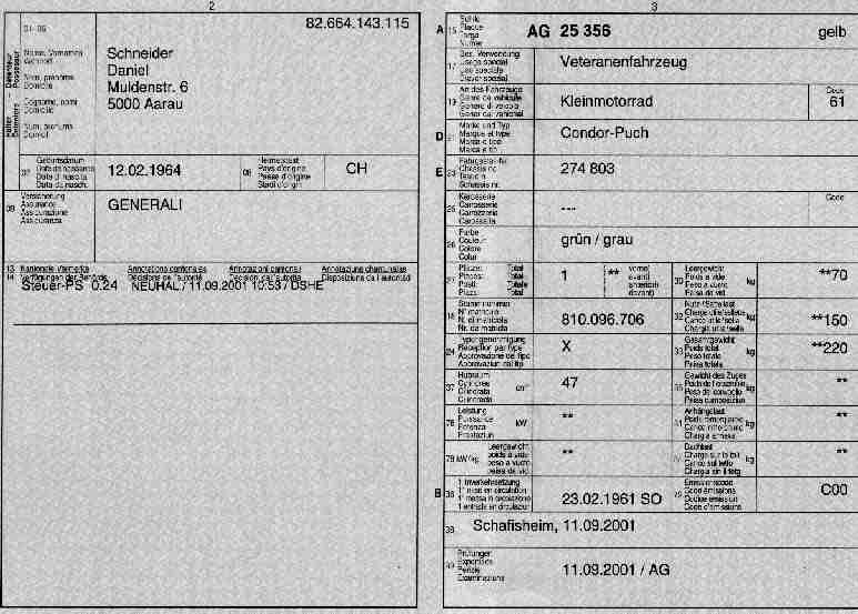

Fazu kommt das ich ja nen Ausweis habe... sogar den originalen von 1960
Sieht so aus: (ist nicht meiner, stammt von hier)
Spoiler für Ausweisbeispiel Alt und Neu:
Alt:
Neu:

also kleinmotorrad...
ich dachte, wegen dem typenschein... da steht ja fahrrad mit hilfsmotor...? daher meinte ich... das andere ist klar...
dieser fackel ans stva senden mit ner nett geschriebenen, fragenden aber manipulativen nachricht... und mit etwas glück machen die das tatsächlich :lol:
und sonst wie gehabt...
Re: Puch Condor CS50 bzw. DS50
probieren geht über studieren...
Da steht "Fahrrad mit Hilfmotor" also ab die Post :mrgreen:
bin gespannt :wink:

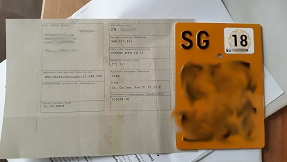

Das geht ja anstandslos... :mrgreen:
:facepalm: oh... dann ist es jetzt wohl in der falschen Rubrik und gehört unter Mofa. :lol:
