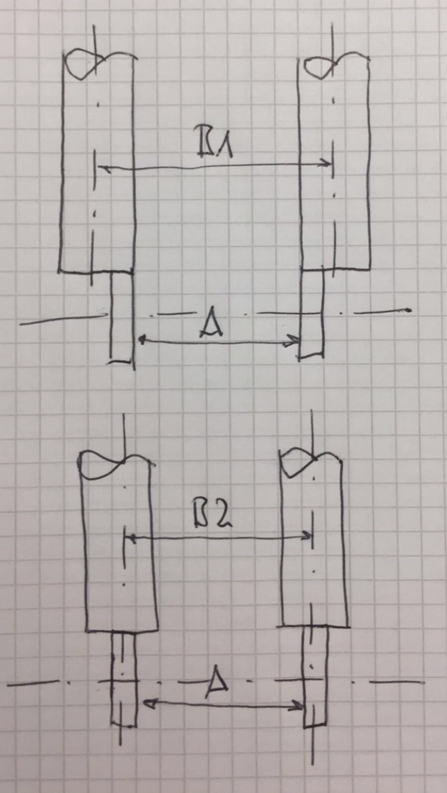

.. die Gabel ist breiter?
Das muss dann halt durch die Ausfallenden kompensiert werden. Wenn richtig ausgelegt, ist beides stabil. Herculesgabeln gibt es auch in breit und schmal
A wäre die Nabenbreite .. B1 und B2 der Holmenabstand

Ist ja genau was ich skizziert habe
