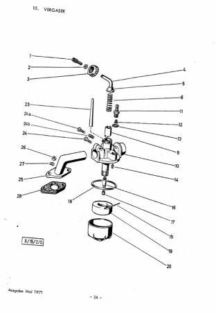

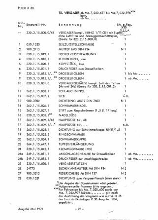

Bein Bild von deinem Vergaser mit Details wäre ganz hilfreich.
Vergaser Teileliste.jpg (30.76 KiB) 2381 mal betrachtet
Vergaser Teileliste EX.jpg (15.9 KiB) 2381 mal betrachtet

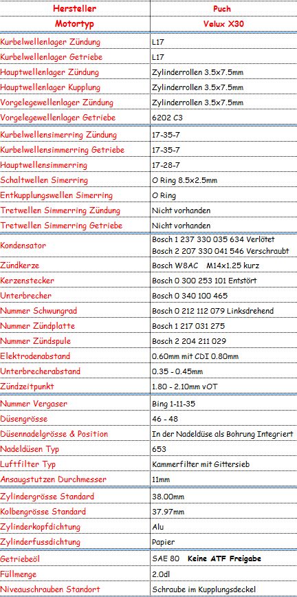

Das hier könnte dir helfen mal was Grundlagen angeht rauszufinden was bei dir Original ist und was nicht:
Tech Daten Velux X30.jpg (131.39 KiB) 2345 mal betrachtet
