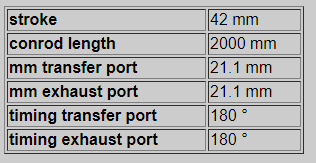

Ne Addy .. du kannst den Pleuel 2km lang machen ... wenn der Hub 42mm und die SZ zB 180° ist, dann geht der Schlitz 21mm vOT auf und 21mm nOT wieder zu.

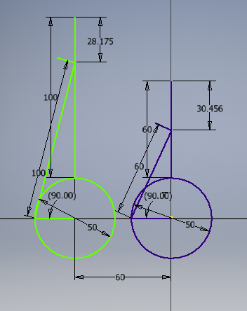

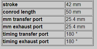

Bikeman hat geschrieben:Ne Addy .. du kannst den Pleuel 2km lang machen ... wenn der Hub 42mm und die SZ zB 180° ist, dann geht der Schlitz 21mm vOT auf und 21mm nOT wieder zu.
blödsinn. du machst eindeutig n überlegungsfehler.... welchen ist mir schleierhaft... aber du machst einen...
hier 3 bilder zur veranschaulichung. die ersten 2 eindeutige rechenbeispiele und das letzte eine eindeutige grafische darstellung, wo man sieht, dass sich der pleuel mehr querstellt. je mehr er sich querstellt je mehr "fehlt" am hub in der position.
bikeman liegt falsch.PNG (5.98 KiB) 1540 mal betrachtet
bikeman liegt falsch1.PNG (5.91 KiB) 1540 mal betrachtet
bikeman liegt falsch2.PNG (91.14 KiB) 1540 mal betrachtet
PS: wiso ich das aus dem petto so genau weiss...? naja.... als ich mit 15-16 das erste mal begonnen habe, mit steuerzeiten zu arbeiten, statt mit mm angaben, habe ich diese auf die alte art und weise ausgerechnet. pleuellänge durch (hub/2*cosinus drehwinkel.... sinus davon etc. etc. etc. die genaue rechnung kann ich jetzt auch nicht mehr auswendig :lol:

Habe das mal nachgerechnet nach phytagoras...
Dabei sollte doch die längste Seite des Dreiecks die Hypotenuse dei Pleuel sein...
Sehe das aber aus deinen Massangaben eher nicht so...?
Re: Pimp My Puch Ex30
Beitrag von addy33 » Fr 29. Dez 2017, 02:01
pytagoras reicht hier nicht.... oder was willst du erreichen? doch. pleuel ist das längste mass. der abstand y position pleuel unten und pleuelauge ist die eine katete und kw zentrum zur x position pleuel ist die andere...
im abgegildeten fall 1 also wurzel(100`2 - 25^2)= 96.8...
100-96.8-25=28.2
oder was meintest du...?

Recht hast du .. meine Überlegung stimmt bei einem unendlich langen Pleuel :thumbup ..
Bei einem Unterschied von 5mm (85 => 90) dürfte der Unterschied aber vernachlässigbar sein, bzw. der Messfehler ist grösser. Also go for the Sachs-SZ :^^

Habe meinen Fehler auch gefunden, habe den Durchmesser als Radius betrachtet, hatte nochmals dtüber gebrütet.
Rechnungsbeispiele von Addy stimmen.
