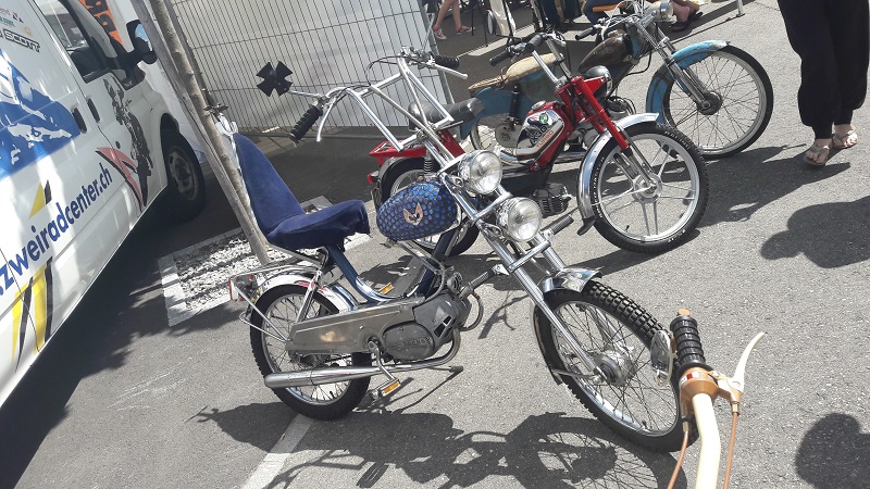

Wie macht man so eine doppelte Lampenhalterung bei einer Rixe Gabel? Gibts da n Trick?

Sieht man doch .. :wink: .. zwei untere Gabelbrücken in Kombination mit langen Holmen .. sind aber beides Herculesgabeln

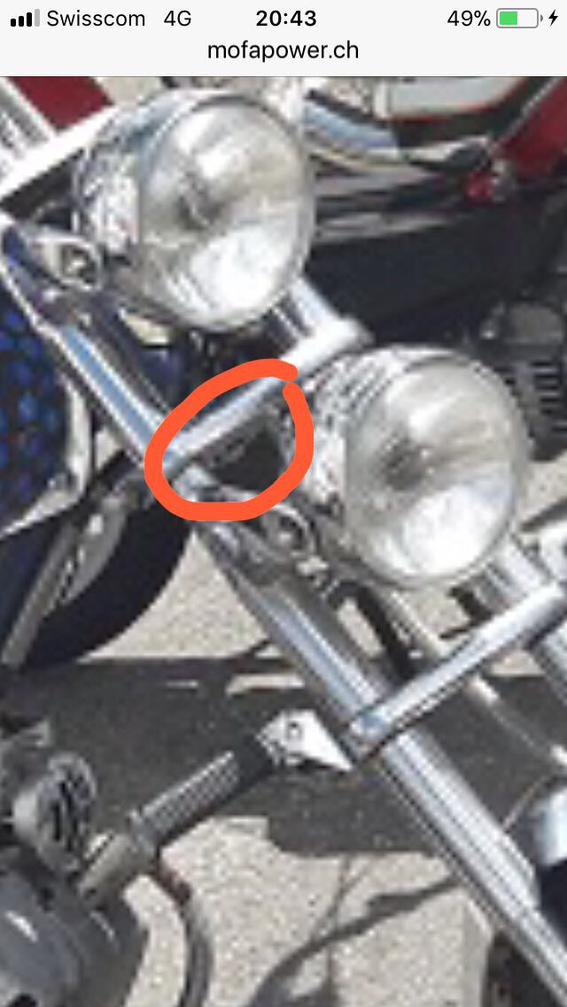

Versteh ich nicht.. wie werden denn die zwei Gabelbrücken aneinander "geschraubt"?

Die obere ganz normal .. die untere klemmt nur an den langen Holmen, das Schaftrohr der unteren ist entweder kpl. abgeschnitten oder gekürzt und von unten mit dem oberen Schaftrohr verbunden (verschweisst? )

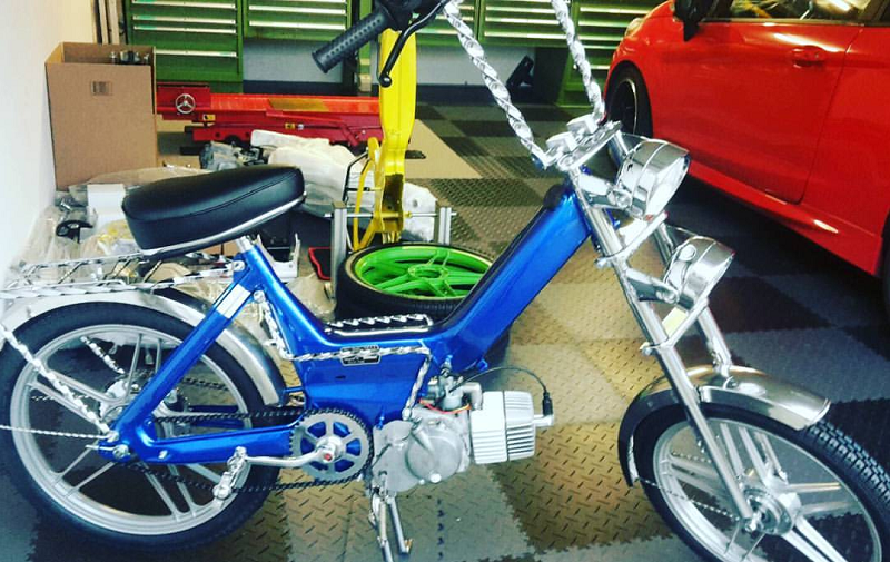

Beim Hercules offensichtlich ganz abgeschnitten .. beim Puch sieht man‘s grad nicht

Achso.. Das mit dem verschweisstem Rohr könnte bei der oberen der Fall sein.. aber bei dem unteren ists einfach abgeschnitten.. Scheint also nicht so sicher zu sein mit nur 2 Schrauben gesichert..

Die Herc (und auch die Rixe) ist auch Original so verschraubt .. aber wahrscheinlich müssen die Holmen verstärkt sein, sonst biegt es die bei der Länge ziemlich sicher durch
