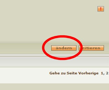

Re: Maxi S//mehr Kraft & Anzug
... den 'ändern'-Knopf schon wieder vergessen??

Ändern-knopf ist bei mir nicht da...muss mal neu starten. Und danke für die antworten:)
edit: ändernknopf ist wieder da :lol: @babaloo musst auf dem link schauen dort steht was überarbeitet ist. Wenn die das schreiben, sollte es schon mehr kraft bringen... :?:
Hier ist der Knopf...

Beitrag von puchengeneer »
ja, bei mir war er wieder da, als ich den letzten post geschickt habe. :?
