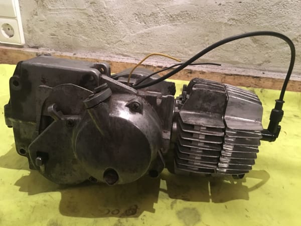

Bei mir in der Garage steht schon seit längerem ein Motor. Wie kann ich feststellen ob es ein Kat. E50 oder „normaler“ ist?
- E50.jpg (234.25 KiB) 4528 mal betrachtet

Der ausm Ricardo ist nen e50.
Google mal Puch ZA50 und Puch E50. Dann silltest du den unterschied gerade bemerken...
Der Motor den du hast ist ein E50 ohne Kat. Kat haben grössere Zylis und nen anderen Ass. Wenn du den Zyli demontierst hat der und die ÜS im Moror grössere Kanäle.

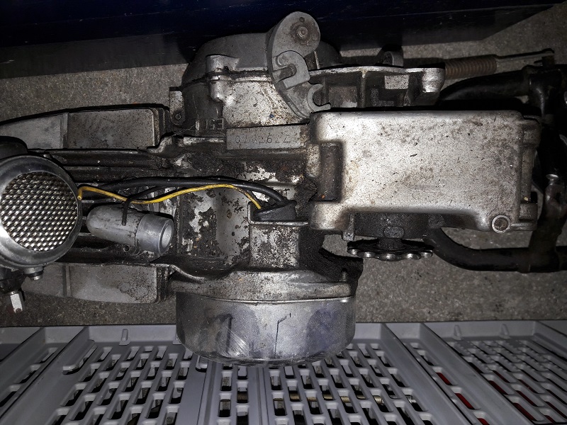

- E50?
- E50.jpg (40.33 KiB) 4496 mal betrachtet
- ZA50?
- ZA50.jpg (6.95 KiB) 4496 mal betrachtet
Re: Welches Puch Maxi
Kat Zylinder sind grösser, weil sie grössere Überströmer haben. Weil es aber trotzdem noch genug Dichtfläche braucht, ist er eben grösser als der ohne Kat.
Das 1. Bild ist ein E50, das 2. Bild der ZA50. Auf den Bildern haben beide keinen Kat Zylinder montiert.
