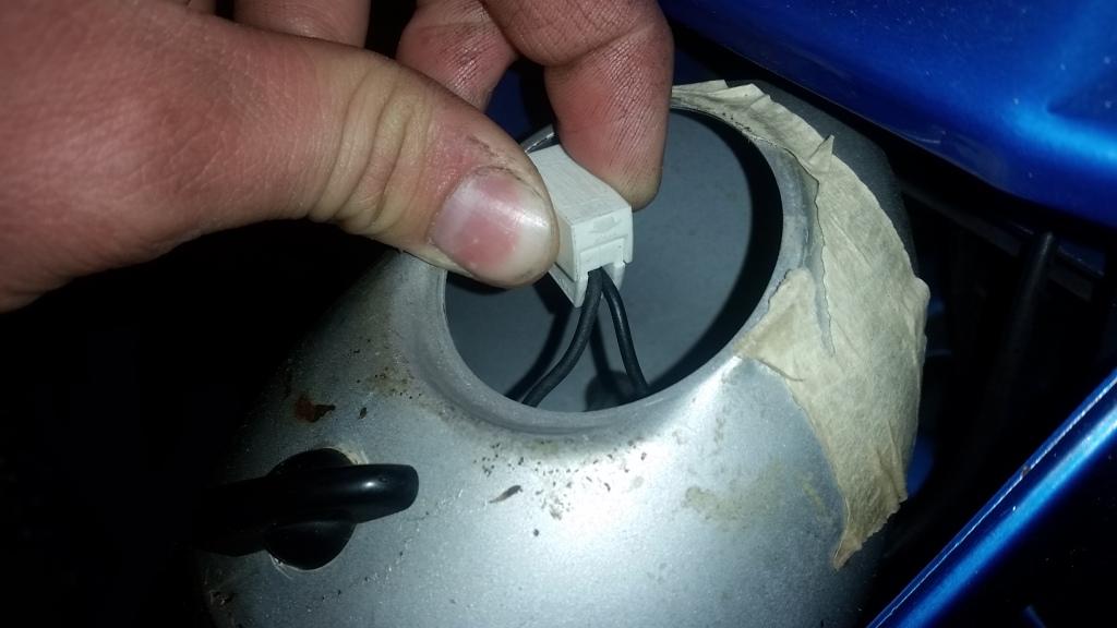

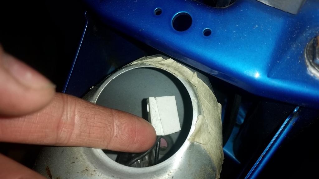

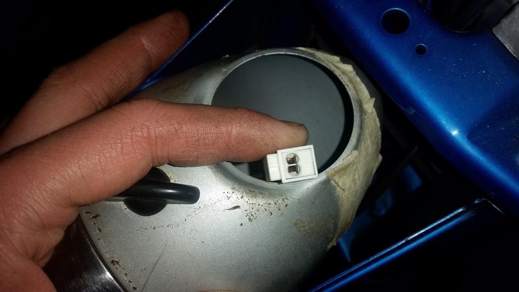

Im Normalfall hatten die Maxi keine Tachobeleuchtung (ausser bei den grossen externen)
Aber mach doch mal ein Foto.
Larsreili
Beiträge: 5
Registriert: Do 16. Mär 2017, 19:50
Wohnort: Luzern
Re: Tachometer für Puch Maxi N
Beitrag von Larsreili »
Hier.
Zum Stecker führen zwei schwarze Kabel und hat demnach zwei Pole.
Da hat wer was im Nachhinein gemacht, was der sinn von dem ist kann ich auch nicht sagen.
