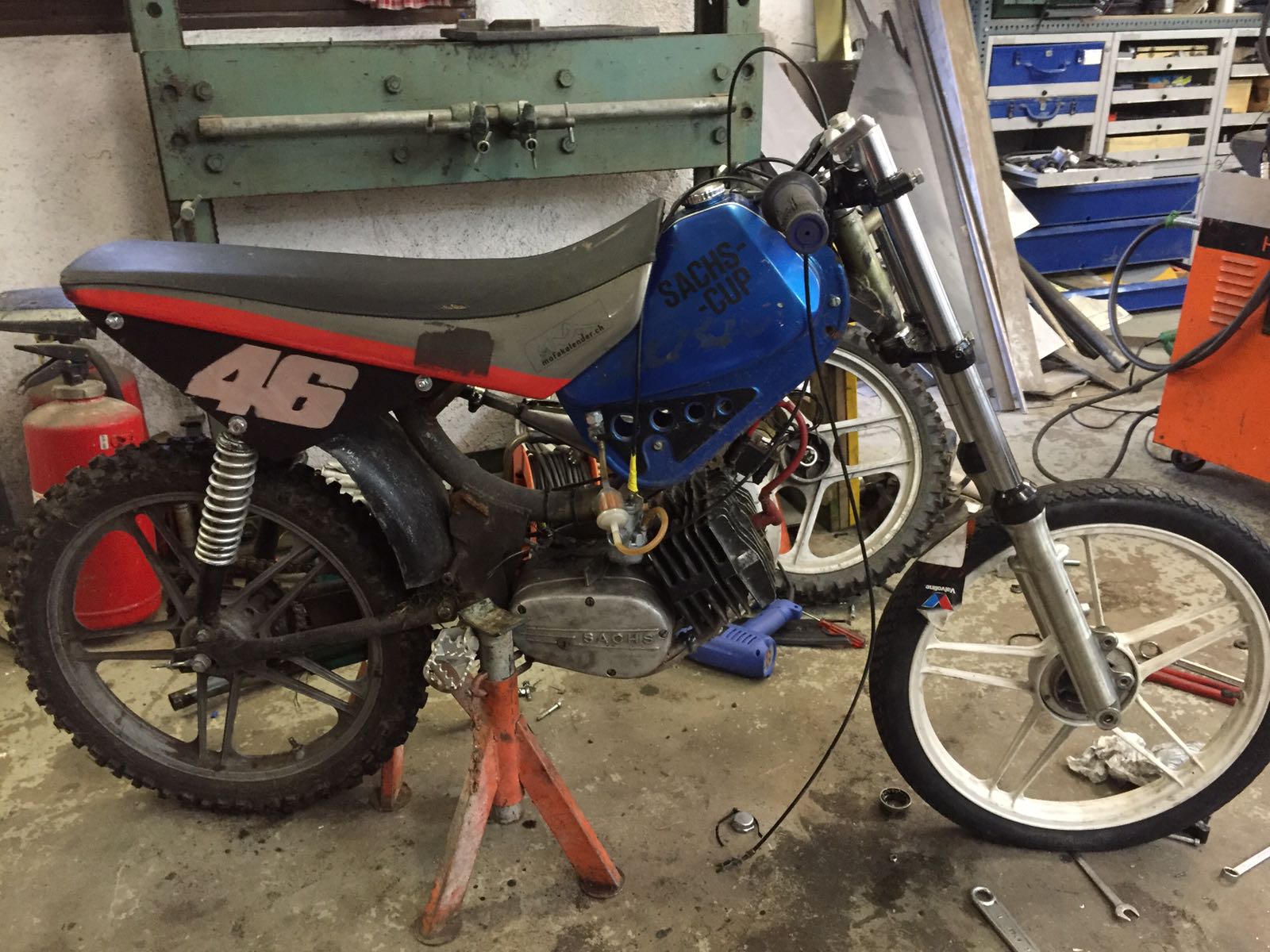

Habe mir mein langersehntes Winterprojekt angeschafft!
Ein Pony 503 mit automatik Motor, der nach Verkäufer defekt ist. :confused: automatikmotor :nein:
:spinner :facepalm:
Lieber spende ich meinen linken Hoden an JRZ als ich den revidiere. Da muss was gandgeschaltetes drauf, sonst wird dass keine Crossmaschine.

Re: Mötöcröss [Bergziegenpony 503]
Erst mal sicher..... speichenfelgen. Im echten motocross wird auch nut gespeicht. Nimmt die kraft besser auf. Ein gussrad kriegt gerne mal n sprung....

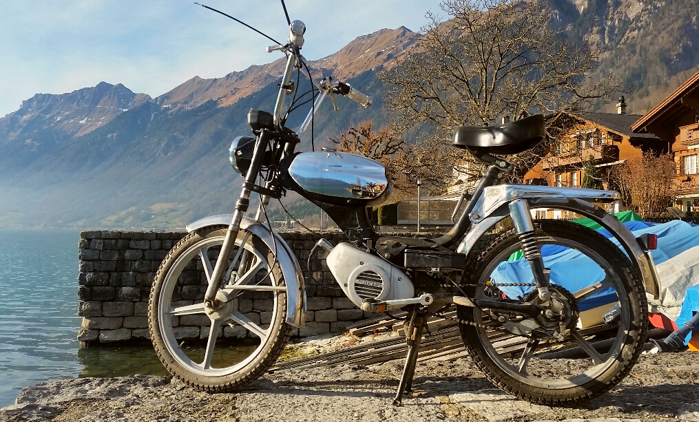

Dr.Schnauzbart hat geschrieben:...und die Dinger sehen schlicht und einfach nicht gut aus.....Jetzt suche ich nach eine"verträglichen" Lösung...!?...
... der ist doch hübsch .. :thumbup
Dr.Schnauzbart hat geschrieben:.. Aber es sieht halt auch so aus: funktional....
.. der vordere Pneu ist VOLL funktional.. :lol: :lol: :lol:

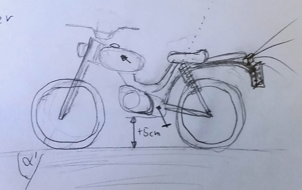

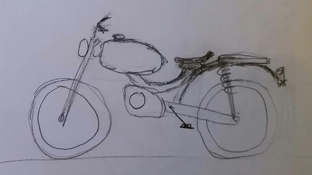

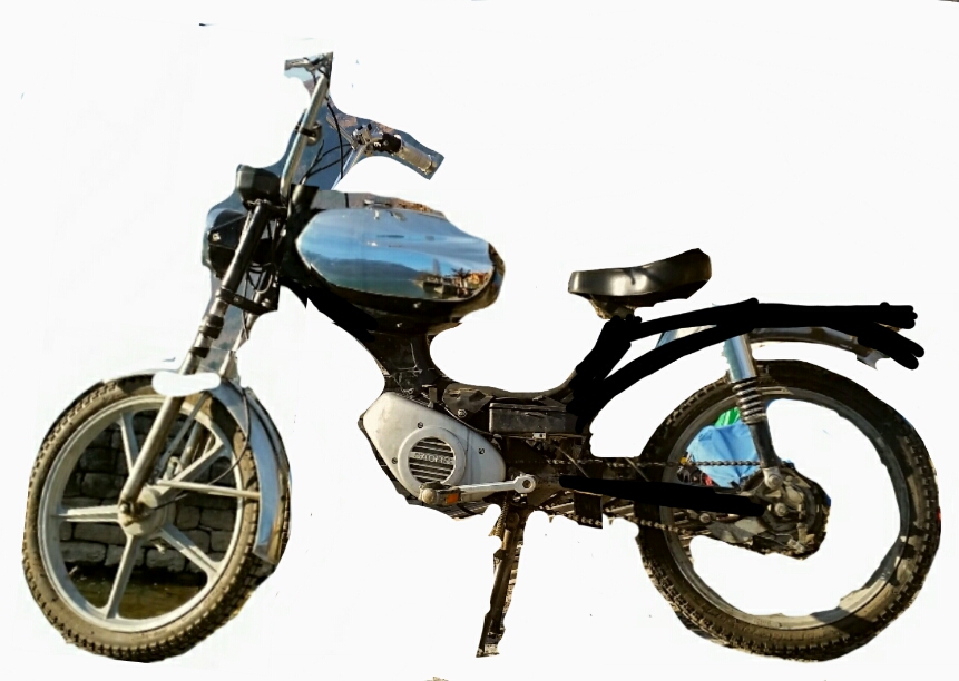

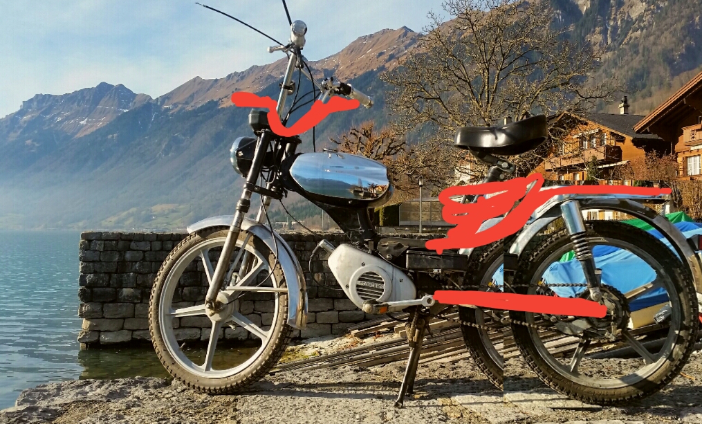

So ich habe mal noch ein Paar Überlegungen zum Rahmendesign zu Papier gebracht.
Was denkt ihr bezüglich Design, Rahmengeometrie und machbarkeit.
Meiner Meinung nach ist das ne kurze Sache... :wink:
Naja... soo detailreich sind die zeichnungen ja nicht dass man da schon gross ne antort geben kann....
was feststeht ist:
Du musst dir mit dem rahmen was einfallen lassen wenn du es stelzig haben willst.... wenn das originale rahmenprinzip noch so geil praktisch und stabil ist, es hat eine grenze beim verlängern der federn...... der motor schwingt mit, daher wird er vorne anstehen irgendwann... das wird wohl n punkt sein um den du dich kümmern musst....

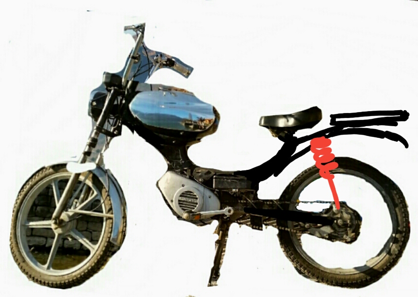

die hintere Aufnahme der oberen M8-Schraube tünkt mich etwas schwach dimensioniert .. das solltest du etwas dicker ausführen ... oder viellicht Schlaumerall verwenden .. :thumbup

Die Federung muss ja etwas länger werden, Da die Schwinge ja auch verlängert wurde.
P.s. Sorry für meine noch sehr rohe Zeichnung. Habe leider gerade nichts ausser stift und papier zur hand.
Desswegen sind die Striche auch so sauschön.
Habe mir extra mühe gegeben es auch bei dieser Zeichnuch mit den Strichen nicht zu genau zu nehmen.

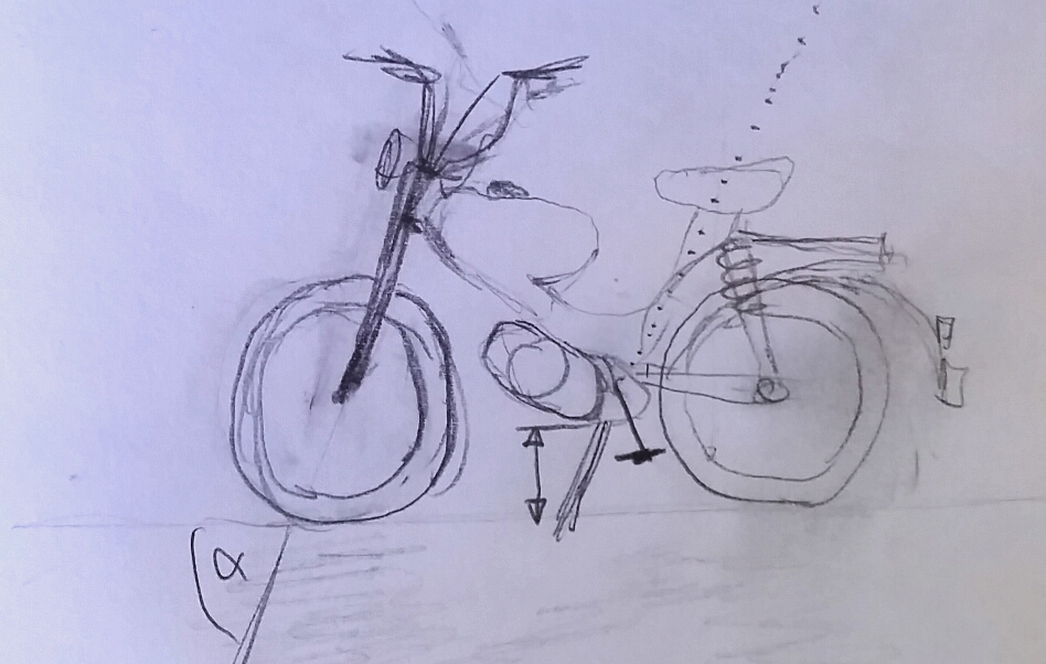

Habe noch was rumgeschnipselt.
Besser geht leider nicht
Ich hoffe, dass meine Absichten nun besser erkennbar sind.
also für Crossanwendungen, wie schon irgendwo erwähnt sind Speichenfelgen zu empfehlen... kommt n bisschen drauf an wie Grob du das Ding ran nehmen willst.
Wenn Sprünge dabei sind rate ich von Alufelgen ab. Vorallem die Version die montiert ist, ist da gar nicht zu empfehlen.
Sattel gehört etwas "Sitzbank" mässiges hin... und normalerweise ist es auch angenehmer wenn zwischen Sattel und Tank eine Verbindung besteht wo du deine Knie ran drücken kannst.
Längere Schwinge und so ist ne gute Sache, macht aber nur Sinn wenn auch genügend Leistung vorhanden ist.
...oder eben um das Fahrwerk federtechnisch zu optimieren, zb. mit nem zentralen Stossdämpfer.
--> Bei solchen Konstruktion musst du aber auch das Augenmerk auf den Federweg und die damit verbundene Veränderung des Kettenstrangs/Position berücksichtigen.
