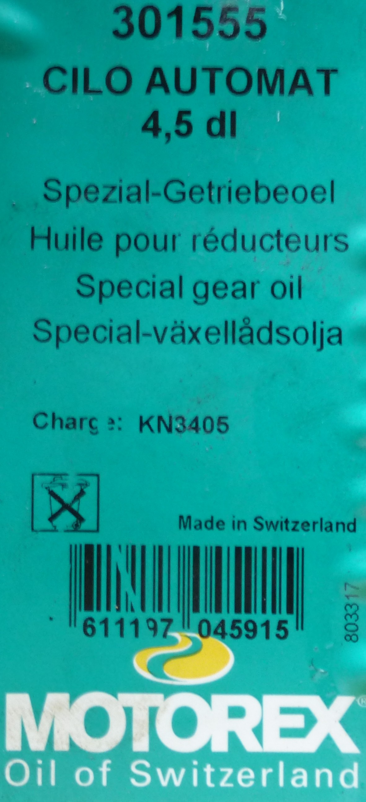

Hay zusammen kann mir mal jemand sagen mit welchen Zündkerzen die Maxis mit e50 ausgeliefert wurden bzw welche ich bei einem Standart Setup verwenden sollte? Und wegen dem Getriebeöl ich habe da einfach So ein Getriebeöl von Motorex reingeschmissen 150ccm da stand noch irgendwas von für Cilo draf geht das trotzdem? (kann sonst noch Bild schicken) Und wie Sollte Man bei m e50 den Zündabstand und den unterbrecherkontakt einstellen?

Ich glaube das Öl wo was von Cilo drauf steht geht nicht, mach mal ein Bild von der Flasche, dann kann man es sicher sagen.

Hier wäre noch das Bild von dem Cilo Automatik Getriebe Öl das ich verwentet habe.

wie kommst du auf die Idee, ein Spezial-Getriebeoel für Cilo in einen Puch zu schütten?

Doch dad geht, empfiehlt auch mein Mech
Hatte nie Probleme damit, ist sogar besser als das Landiöl..

ich hab nicht gesagt, dass es nicht geht.. ich wundere mich, dass man überhaupt auf die Idee kommt

War einfach das das mir der Mech gegeben hat aber weiss es auch nicht mehr so genau. Was ist denn eigentlich der Unterschied von Hg und Auto Öl die Viskosität oder was?

Ja, genau. Und vermutlich wird es da auch noch einen Unterschied mit der Viskosität zwischen dem Cilo und dem Normalem Motorex Mofa Öl haben. Deshalb würde ich das nicht nehmen.
