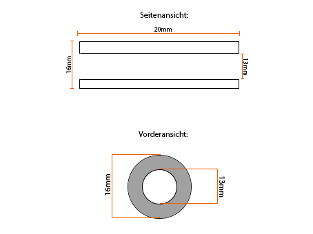

Ich bau mir gerade ein Gefährt (Gokart-Traktor) mit einem 6.5ps Motor usw... :drive:
Ich habe aber nun ein Problem und zwar hat die Achse 13mm und die Achse für meine Räder hat 20mm (innen 16mm). :facepalm:
Ich brauche nun unbedingt einen Adapter (siehe Anhang "Plan").
Wer könnte mir 4 Solche "Adapters" wenn möglich sogar kostenlos drehen? (kann auch was kosten, Angebote einfach per PN)

Re: Wer kann mir das drehen? WICHTIG!
Wieso kaufst du nicht einfach 16mm Rohre und bohrst n13mm Loch?
Dann bräuchtest nur ne Standbohrmaschine, die hat fast jede Werkstatt.. :thumbup
Beitrag von lele_pitta »
Ou :lol: :lol:
An das hab ich gar nicht gedacht :facepalm:
Aber ich warte bis mir jemand für die Dreharbeit antwortet, da dies genauer wird.
Trotzdem Danke :thumbup :thumbup
