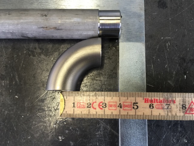

Danke schöööön..FUSEL hat geschrieben:höchsten Respekt an deine saubere Arbeit, da werde ich richtig Neidisch.
gefällt mir
Könnte man machen,aber der Wunsch war genau so wie der Originale aber mit min. 15mm innen..Bikeman hat geschrieben:Perfekt ausgeführt, funktionell wäre ein Knick mit zwei 30 Gradgehrungen noch hübsch
Ganz ganz knapp mit ein bisschen mogeln würde es gehen..Taurus68 hat geschrieben:Top Arbeit!
Die Variante von Bikeman hat Potential.
Ginge der Puch Ansaugstutzen auch mit 90° Bogen und würde der noch passen, frage ich mich gerade.
Der Radius von den Bögen die ich habe, haben 28 mm, dann noch 15mm für den Vergaser zum draufstecken gibt 43mm...
Der Originale hat aber "nur" 38mm
2-3 mm mogeln kein Problem, und die restlichen 2-3 mm macht ja auf die 45° nur max 2mm aus wo der Vergaser versetzt wäre..
Würde also gehen..
