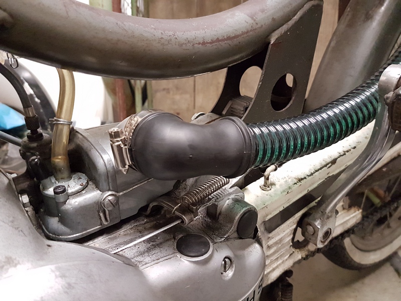

Heute habe ich mal was ausprobiert.

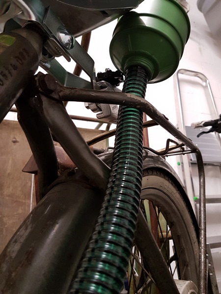

Ich hatte da noch so ein Luftfiltergehäuse eines 17mm Vergasers rumliegen und dachte schon eine ganze Weile daran, einen Schumafilter dranzubauen.
Nun habe ich einen Schlauch gefunden, der von den Massen her und auch optisch einigermassen passt.
Ist aber alles provisorisch und eigentlich gar nicht für mein Pony gedacht, sondern für mein nähstes Projekt. Sozusagen eine Vorstudie.
Er ist auch schön leise, aber ich muss noch rausfinden, ob er überhaupt genügend Luft durchlässt. Vermutlich schon, aber probieren geht über studieren.
Der Pilzluftfilter, der original am Gummibogen dran war, sieht zwar gar nicht mal so schlecht aus, ist aber viel zu laut.
Re: Pony Junior L 502
Beitrag von Bikeman » Mo 23. Apr 2018, 20:55
geil.. das toppt meine Lufikonstruktionen :thumbup .. kommt drauf an, wielviel Leistung dein Motorli hat.. meine haben mit dem ca. 15cm langen 30mm Schlauch schon zuwenig Luft.. deiner Schlauch ist deutlich länger. .. Prognose.. es reicht nicht

Beiträge: 951
Beitrag von Qsi » Mo 23. Apr 2018, 21:06
Mein Motörli hat mit dem fast originalen BadAss Zylinder nicht wahnsinnig viel Pfupf, wohl einiges weniger als Dein Gottlett,von daher könnte es vielleicht gehen. Der Schlauch wird in der angedachten definitiven Version ca. 1/3 kürzer.
Der Winkel stammt von einem Pilzlufi, glaub von Mofakult.

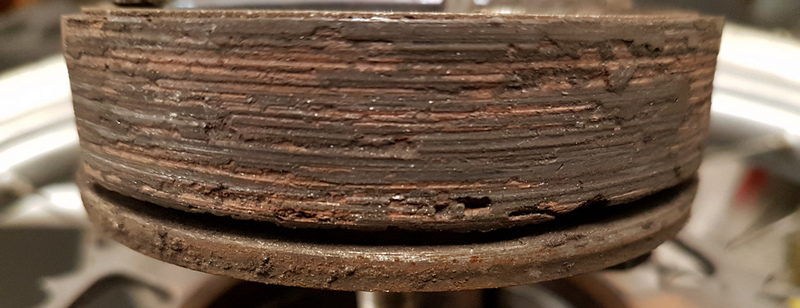

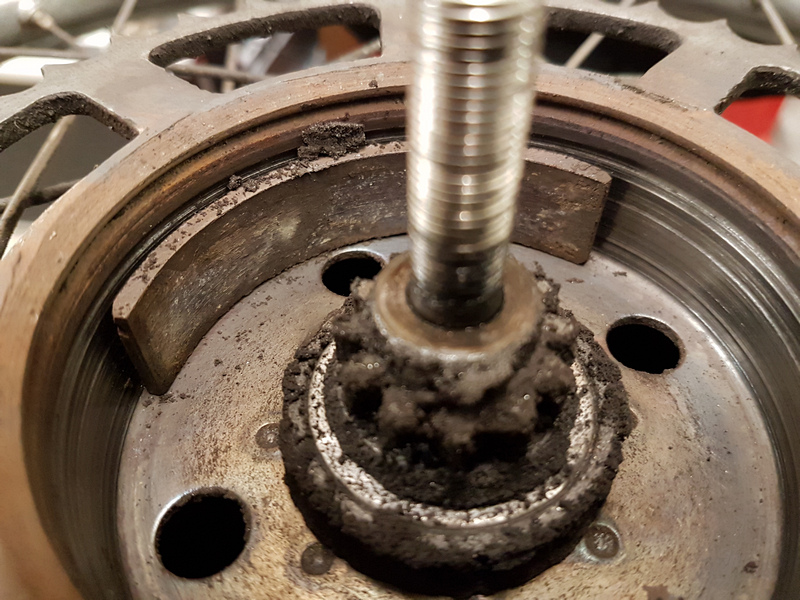

Mein Pony braucht wieder mal etwas Zuwendung.
Während der Kolbenhobler Rundfahrt machte sich schleichend bemerkbar, dass der Rücktritt etwas hängt, also nicht schön wieder löst.
Auch die Bremswirkung liess immer mehr nach.

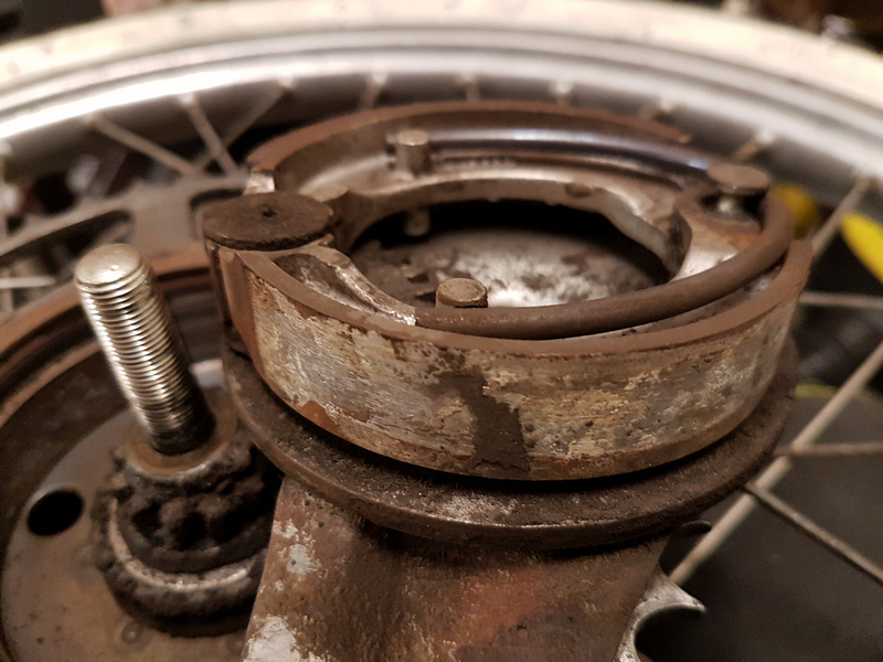

Also musste nachgeschaut werden und ich staunte nicht schlecht, als ich dies sah:
Ja genau, der Bremsbelag hat sich verselbständigt :O.O
Der verbliebene sieht auch nicht gerade hübsch aus.
Fragt sich jetzt, ob die Bremse überhitzte, weil der Rücktritt nicht gut löste oder ob die Hitze des "normalen" Bremsen gereicht hat, die Beläge so zu grillen.
Wobei ich die vordere Bremse mindestens so stark gefordert habe, wenn nicht noch mehr und deren Beläge sehen einwandfrei aus.
Vielleicht waren die hinteren Beläge einfach nur Lumpenware, mal sehen, wie es sich mit anderen Belägen entwickelt.
Wenigstens funktioniert der Rücktrittmechanismus einwandfrei, ich hätte keine Lust gehabt, diesen auseinanderzunehmen.
Nachdem ich die Bremsplatte einmal demontiert und wieder montiert hatte, löste die Bremse wieder einwandfrei.
Beitrag von Altes Eisen » Do 17. Mai 2018, 11:22
Die sehen aber nicht mehr gut aus,
Täuscht mich mein Auge, oder ist die Verklebungsfläche nicht optimal gemacht worden (nur ca. 70-80% der Kontaktfläche wurde geklebt...)
Was sind das für Bremsklötze gewesen und wie alt waren Sie?
Hoffe du musstest nicht zu viel auf "Wer bremst, verliert" machen...?
Beitrag von Qsi » Do 17. Mai 2018, 11:36
Ja, die Verklebung war wohl nicht optimal, ich denke das siehst Du richtig.
Ich habe die Klötze 2016 neu gekauft, kann aber nicht mehr sagen wo.
Ich glaubte, ich hätte die von Mofakult, finde sie aber nicht in der Bestellhistorie. Vielleicht habe ich sie auch woanders gekauft.
Altes Eisen hat geschrieben:Hoffe du musstest nicht zu viel auf "Wer bremst, verliert" machen...?
Das nicht, aber mein Sohn fragte mich unten, warum ich so langsam gefahren bin :lol:
Beitrag von Puch Velux » Do 17. Mai 2018, 13:46
Also das da sind glaub nicht von MK.
Sieht eher nach Ori aus....
Die Federn von den Nachbau greifen in die Bremsbacken hinein und stützen sich nicht auf so "noppen" ab.

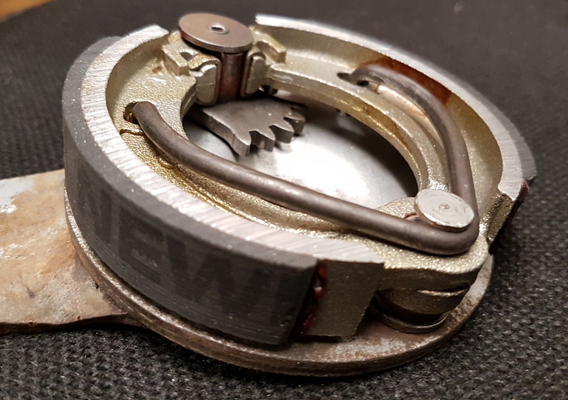

Gestern kamen die neuen Bremsbacken drauf.
Dafür musste ich noch ein Werkzeug basteln, um die Rückholfeder aufzuspannen.
Alles schön geputzt, die Lager neu geschmiert und alles zusammengebaut.
Der Rücktritt löst nun auch wieder einwandfrei.

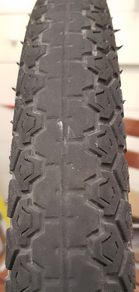

Aber was sehe ich da? Der Reifen ist schon durch? Gib't doch nicht! :O.O
Der vordere ist noch fast wie neu und der hintere ist schon fertig? Und das bei der keineswegs brachialen Leistung meines Motörchens?
Da muss ich PucH Max! recht geben, als besonders haltbar ist das nicht zu bezeichnen.
Vielleicht habe ich einfach eine Gurke erwischt. Ich versuchs nochmals mit dem gleichen Reifen, schon wegen der Optik. Ist der dann auch wieder so schnell unten, wird auf Conti umgerüstet.
