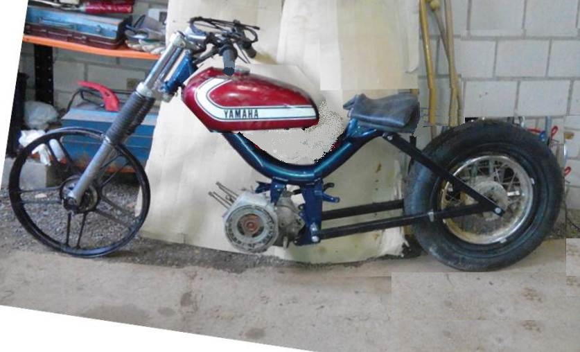

Wie schon in meinem ersten Projektthread vom Alubomber erwähnt, studiere ich schon lange an einem Umbau eines Manet Korado. Anfängliche Auslegeordnungen überzeugten mich jedoch wenig,
sodass ich mich darum auf den X30 konzentrierte. In letzter Zeit jedoch konkretisierten sich nach und nach meine Vorstellungen, und es war kein Halten mehr, ich musste jetzt Taten walten lassen.
Zig Auslegeordnungen und Kombinationen später,
fand ich endlich eine Form die in die Richtung meiner Vorstellungen geht. Natürlich muss der "Neue" auch wieder schön tief und bequem sein. Anfangs dachte ich, der Allegrotank umgedreht wäre die Krönung, weil er sich so schön an den Rahmen anschmiegt, aber als ich diesen Tank ergatterte, fiel der Allegro aus dem Rennen. Ich weiss, der Manet hat n Tank schon im Rahmen integriert, aber als ÖMM- und Puchfahrer hat man besser n "Reservekanister" dabei, denn es gibt nichts dooferes als 1km vor dem Ziel ohne Brennstoff dazustehen (wirklich passiert an der 2takt-Challenche 2014)
So steht er nun da, mein neuer im Beta-Stadium, Chobber: Chopper-Bobber
Jetzt fehlen mir nur noch etliche Eingebungen zur Lösung gewisser Probleme, und Komplettierungen meiner Vorstellungen. Danach gehts dann leider wieder ans Portemonnaie: Speichenvorderrad, Motor mit Vergaser, ev. weniger verrostetes Hinterrad, Kleinteile...
...to be continued....

bleibt der rahmen hinten starr?
ob das so hält mit den langen schmalen unterzügen und dem spitzen winkel ?!

Ich glaube da ist einiges möglich. Wenns für mich wäre, würd ich versuchen das Tankrohr etwa 8cm zu verlängern (durchtrennen und dann einsetzten..)
Dann sitzt Du bequemer und der Lenker haste nicht grad an der Fresse.... :lol:
Das HR scheint mir gar weit hinten und das HR-Fahrwerk mit diesem Winkel dünkt mich auch etwas gewagt...
Als Tank könnte ich mir auch sowas in der Art vorstellen:
Ich find halt dass der Rahmen an sich eine sehr schöne Linie hat und durch einen Fremdtank dann ziemlich leidet, daher würd ich keinen Fremdtank aufpfropfen... könnten ja auch zwei parallele sein links und rechts...
Wahrscheinlich bist du ja noch am pröbeln...

Da habt ihr natürlich beide Recht, diesen Selbstmörderwinkel lass ich schon nicht. Der Aufbau soll in erster Linie mal als Stand- und Fotomodell dienen. Aber Position des Hinterrades stell ich mir schon etwa so vor; die Schwinge ist im Moment auch noch in (gedanklicher) Arbeit. Die Sitzposition ist jetzt schon imfall gar nicht so schlimm; der Sattel kommt natürlich ein Stück nach hinten, nicht an der originalen Position.
Irgend ein Tank muss da aber sicherlich hin, sonst wirkt es sehr leer, und es darf und soll auch bös und massig, fett, wuchtig, breit und vorallem tief daherkommen. Sonst steht das breite Hinterrad ein bisschen auf verlornem Posten.
Ich bedanke mich vielmals für euer Feedback und bin gespannt auf weitere Tipps und Kritiken.

Oder Ala Bastard #2 die pedalerie nach vorne versetzen

Ich finde das die proportional gelungenste Variante mit dem bestehenden Rahmen. Für all die wilden andern Vorschläge kannst Du dir ja grad selben einen Cusom Rahmen "al Gusto" neubauen, sicher weniger Aufwand als den alten endlos umzuschweissen... :lol:
Dann noch einen schönen Tropfentank drauf...ev von ner kleinen Sportster, dann hast Du meines Erachtens, ein brauchbares Fahrwerk ohne viel Zusatzaufwand und eine saubere Linie am Töff.
:hi:
Re: ...und sie nannten ihn Chobber...
Ach.... umschweissen ist doch gar nicht so ein grosses problem :^^
Vorallem hat attila eine gute schweissanlage zuhause und anhand seines berufes ist ein routinierter schweisser ;)
Ich würde jedoch den rahmen etwas abschwänken, sodass der hintere teil etwas nach unten kommt.... sonst wirkt es einwenig wie diese ciao tuner mit ihren hochen hecks :lol:
Dazu würd ich dieses röhrchen am hinteren teil datu verwenden das schutzblech und ev. Rücklicht direkt anzuschauben. Der rahmen wird also so quasi auf das rad drauf gestellt. Und das rad schaut ein wenig hinten oben raus. Bzw. Das schutzblech.
Da bedarf es jedoch auch an anpassung vom tankrahmenrohr :hi:

genau! möchte gerne die selbe Vorgehensweise wie beim Alubomber verfolgen, möglichst wenig am Rahmen abändern, also 'original' lassen. Und bei meinem jetzigen Stand meiner Vision wird vom Rahmen eh nicht mehr viel zu sehen sein...und Addy hats natürlich wiedermal auf den Kopf getroffen mit der Heckgestaltung, ist bei mir auch ein früher Gedanke gewesen :thumbup
