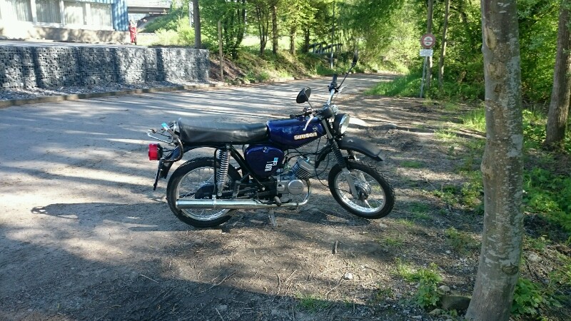

Ich hasse Nachbau! Mein Simson Nachbau Zyli hatte nach 950km einen Kolbenfresser! :facepalm: Und die Nachbaugriffe sind auch kaputt, die originalen Magura Griffe sind viel besser...
EDIT: war ein Fehlalarm! Kolben und Zylinder sind noch heil! Das Problem war, dass der Vorgänger einen 70ccm Zylinder montiert hat (Bruch des Kaufvertrags übrigends!!) und darum ist jetzt meine Kurbelwelle hinüber, hat ca. 3 mm Höhenspiel und 2cm Seitliches Spiel, :cens:!! Der Zylinder hatte ausserdem anstatt 2 Kolbenringen nur einen montiert, was ein Idiot...

Neue Kurbelwelle, neue Lager, neue Simmerringe, neuer DDR 50ccm Zylinder und Kolben, neue VAPE 12V Zündung und sonst so Kleinigkeiten..

Heute Motor revidiert.. Vergaser, Zündung, Gänge und Kupplung eingestellt.. Läuft wie ne 1, viel besser als vorher und gutes Licht und Hupe hab ich etz auch :thumbup

Super Moped, muss ich schon sagen :thumbup Fährt einwandfrei seine 60 Km/h :thumbup

Problem gefunden: Rad war nicht zentriert... Nun ist alles tiptop und die Bremse zieht besser :)
