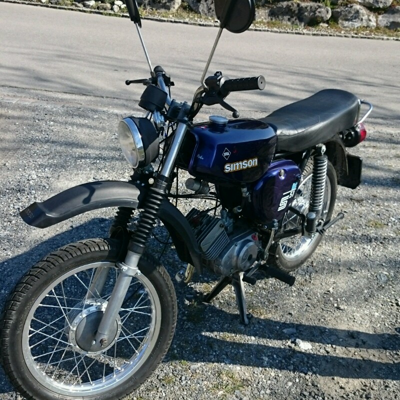

Wollte hier mal mein neues Gefährt vorstellen:
Also es ist eine Simson S51 N
-Bohrung 38mm
-4Gang Motor
-Fussschaltung
-braucht legal keine Blinker :thumbup
-aussenliegende Zündspule
-3.7 PS
-fährt mit 1:50
-Tankvolumen 8.7 L
-Leermasse vollgetankt 75.5 Kg
-Zul. Gesamtmasse 260 Kg (Sozius erlaubt :^^ )
-Verbrauch 2.5L /100 Km, Realität (Vollgas) ca. 3.5 L
-Höchstgeschwindigkeit (eingetragen) 60 Km/h, Realität ca. 75Km/h
-5500 U/min
Die Simson S51 N hatte Original einen 3 Gang Motor verbaut, meine hat aber einen 4 Gang :thumbup
Was mir an der Simson gefällt ist die Leistung, der Verbrauch, der bequeme Sitz :lol: und dass sie fast keine Elektronik hat (nur Zündfunke und Licht)
Werde hier weiterhin Fotos posten, sobald ich fahren darf gibts ne Menge :hi:

Also das Moped hat den Typenschein X, die Zulassung in der Schweiz kostete ein wenig mehr als 1000.-...
Das Crossschutzblech war bei der S51 N nicht Original, ja ist aus Plastik :) Die Front wurde von einer S51 Enduro übernommen (Wiederum positiv, da diese Gabel sehr gut federt)

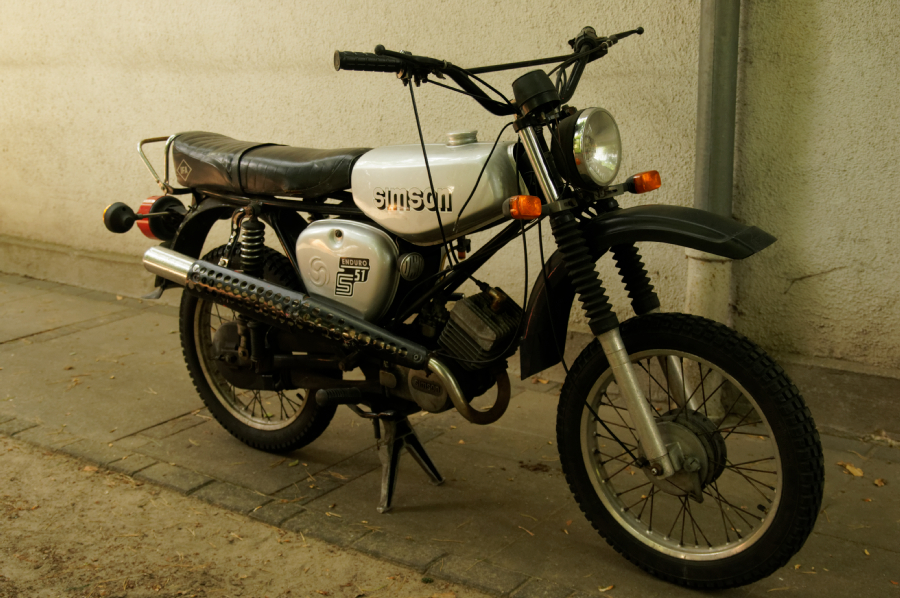

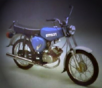

So sieht eine Originale S51 N aus:
Und so eine S51 Enduro:

mal noch ne frage... ich glaube, dass bei dem hobel nur das Schutzblech, bzw ev. die gabelplatten übernommen wurden... schliesslich hast du ja an den Holmen noch die halterung für das ori Schutzblech, welches die cross version nicht hat....
wenn ich dich wäre würd ich mir ein ori Schutzblech besorgen... kostet nicht die welt... aber macht ordentlich was her... :hi:

Ich finde das Cross schöner..
Die S51 N hatte eben auch ne andere Lampe wie meine jetzt hat..
