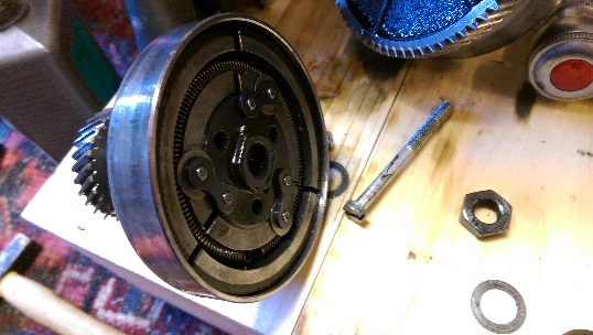

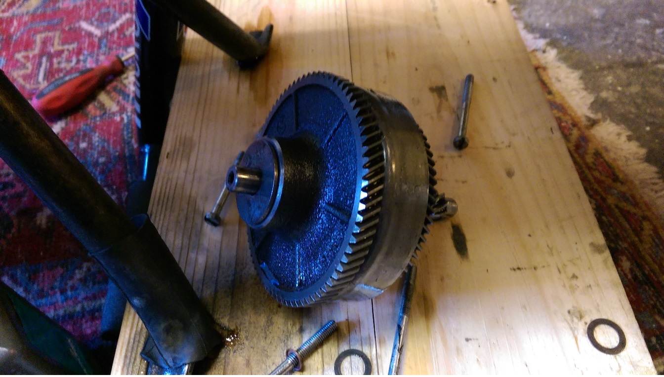

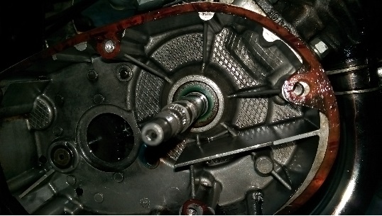

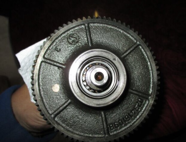

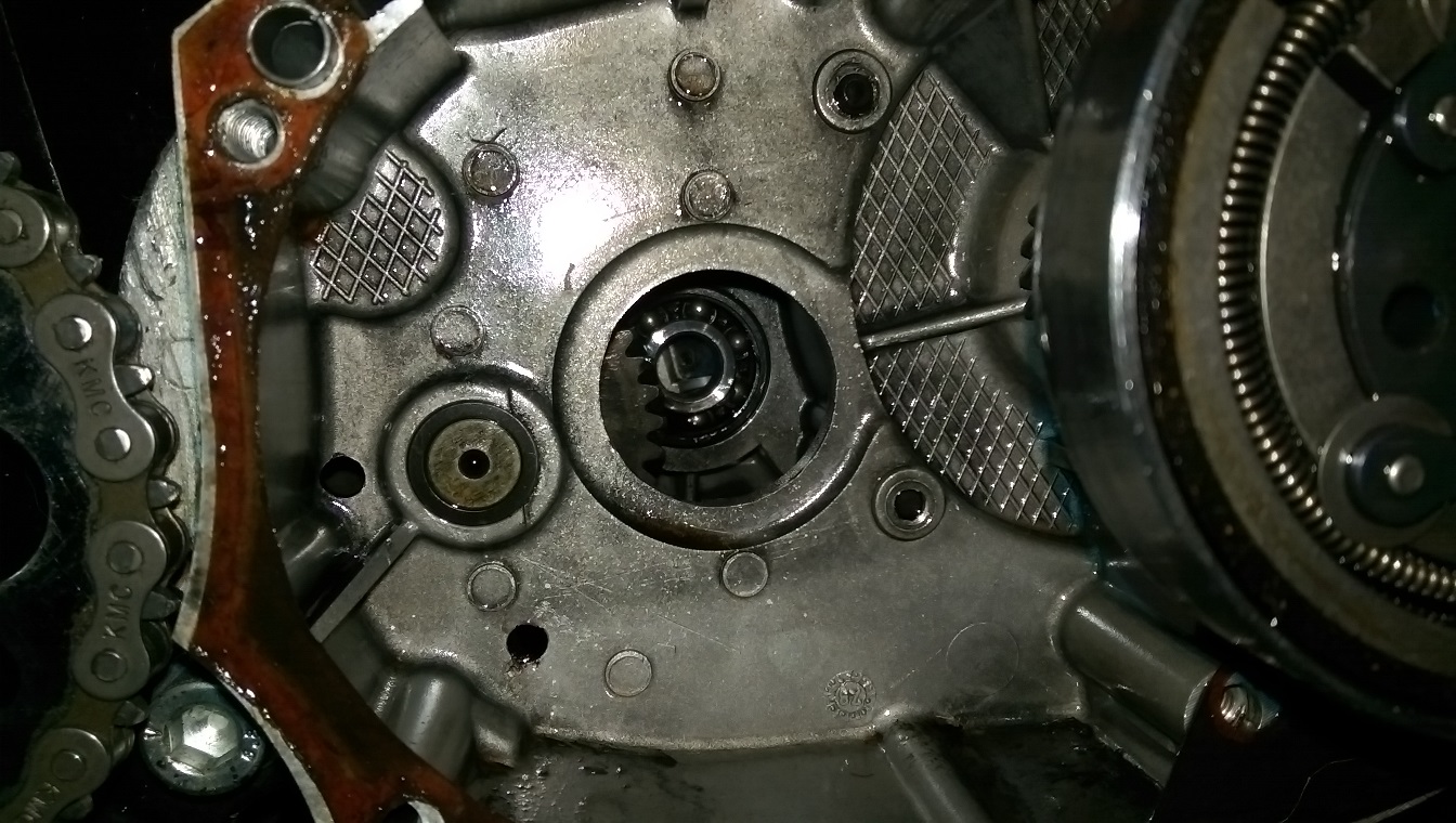

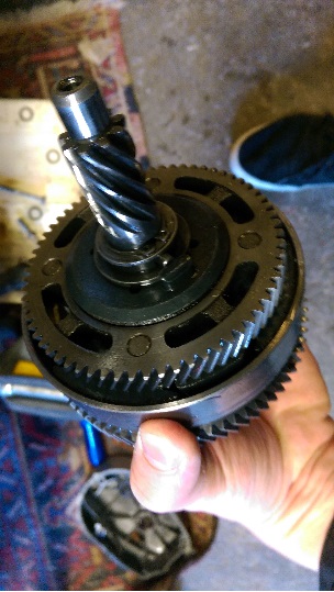

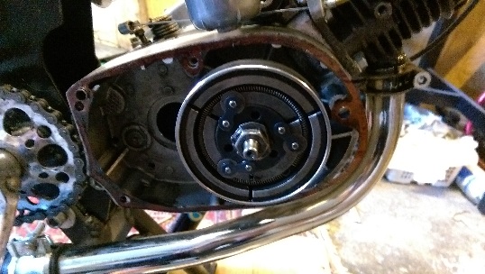

Aber egal. Bring bitte mal n paar gute Fotos vom Getriebe. Dann sehen wir weiter.

Beitrag von digi »

Re: 503 2gang automat getriebe Problem.
Beitrag von digi »
Wenn er im Stand hochdreht und nicht vorwärtskommt, ist meist der Freilauf hin. Leidiges Thema bei dem Motor.
EDIT: Keine Aussage ohne Begründung/Erklärung:
Der Freilauf hat die Aufgabe, die Kraft der eingekuppelten Kupplung des ersten Gangs auf das Rad zu bringen (Mofa beschleunigt). Dabei wird aber auch die Fliehkraftkupplung des zweiten Gangs mitbeschleunigt, die ab einer gewissen Geschwindigkeit einzukuppeln beginnt. Somit "überläuft" die zweite Kupplung den Freilaufklemmkörper und entlastet ihn wieder. Das heisst, dass nun der Kraftschluss zwischen Motor und Rad nur noch über die zweite Kupplung hergestellt wird. Man fährt nun im zweiten Gang.
Wenn der Klemmkörper gewechselt wird, dann wieder auf die richtige Einbaurichtung achten! Der hat nämlich Zähne, die den richten Weg eingreifen müssen.

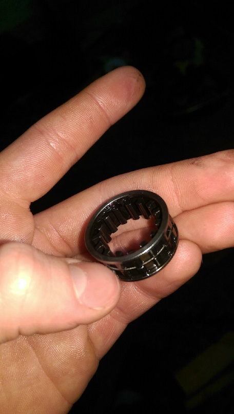

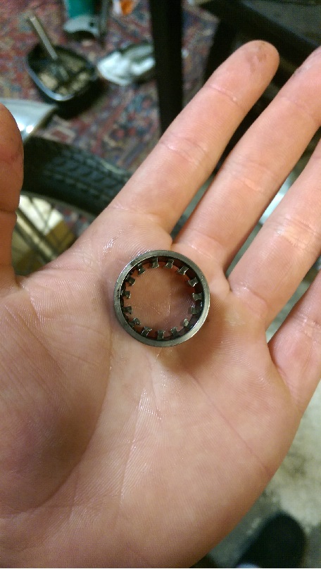

Und hier ist er zu finden:
Beitrag von digi »
Ok danke für die schnellen Antworten.
Ich schaue es mir an und halte euch auf dem Laufendem!
*edit*
https://www.mofakult.ch/klemmkorper-24-zahnig" onclick="window.open(this.href);return false;
meinungen ?
Marc geniesst mein uneingeschränktes Vertrauen. Was er verkauft kann man bedenkenlos verbauen. Check aber noch schnell dass er auch wirklich passt. Es gab da verschiedene Durchmesser.

Beitrag von digi »
Sieht für mich nicht kaputt aus.
Die Zähne sind etwas locker drin, aber keine Ahnung ob das normal ist :D
Auf den ersten Blick sieht er gut aus. Aber sperrt er denn auch? Und vorallem tut er das richtig?

Wenn der Korb zusammengebaut ist und ich ihn im Uhrzeigersinn drehe dreht alles mit
*edit*
gegen den Uhrzeigersinn natürlich :D
Zuletzt geändert von digi am Mo 28. Dez 2015, 20:39, insgesamt 2-mal geändert.
Halte den Korb mal richtig fest und dreh dagegen. Da muss er voll sperren.
Kannst ruhig mit ordentlich Kraft gegendrehen. Wenn er ok ist muss er das gesamte Hödi mit dir zusammen in Fahrt bekommen und darf nicht durchrutschen. Wenn das ok ist, müssen wir weiterschauen.

Beitrag von digi »
Ok also nochmal in die Garage :D :moto1:
*edit*
scheint gut zu halten schliff nicht durch.
