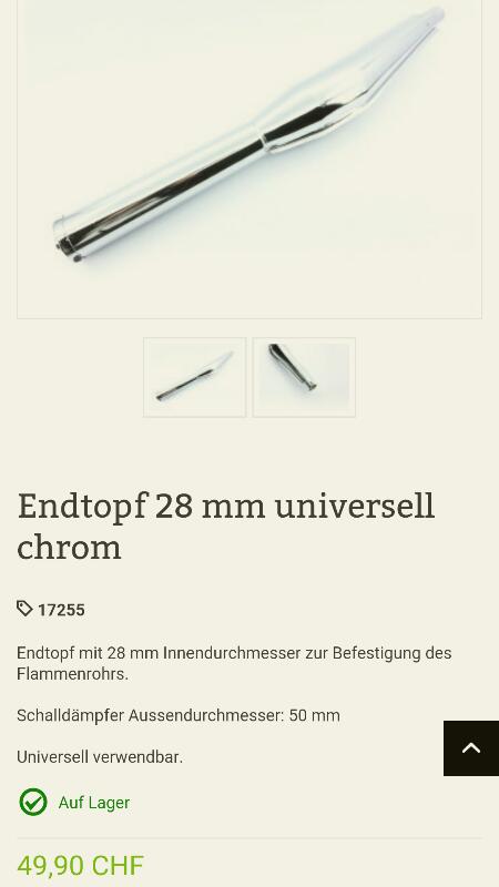

Hallo zämä :D
Wollte mal fragen, ob dieser Auspuff für ein Sachs 503 Hg etwas taugt. Der Zyli ist ein wenig geportet und läuft ca. 50 km/h. Der Vergaser ist ein Bing 15er China. Ich denke mal viel mehr Leistung würde der Auspuff nicht bringen. Oder was meint ihr? Lohnt sich ein Kauf?
Danke :)

nein

Hatte den mal am Velux mit geportetem 40mm Rennsatz.
Steuerzeiten waren irgendwie
ES 130
ÜS 120
AS 170
Mit fetten Kanälen.
Aber egal, auf jeden Fall hatte ich da ein paar Test gemacht.
Mit Zigarre 54km/h mit sehr viel kraft.
56km/h mit weniger Kraft mit Sachs ori Pott.
Mit dem Auspuff oben hatte ich 59km/h, untenraus war zwar ein "Loch" aber ab 35 zog er auch sehr gut.
Ich habe aber noch die Dämpfwatte rausgenommen, hatte nen Endgeilen Sound, war aber nicht gerade Siedlungsgeeignet :evil2:

Danke für die Meinungen :thumbup ich warte noch mit kaufen. Der Ori-Pott reicht ja eigentlich fast für auf die Strasse.

auch rein von der Optik, jeder andere Auspuff ist einfach Auffälliger
