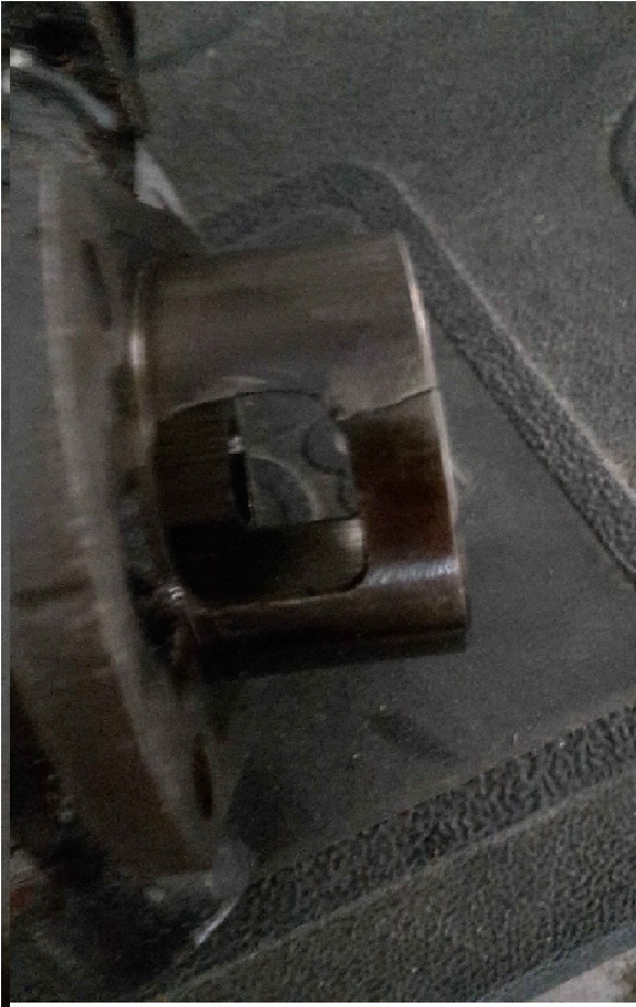

Mein problem hat nicht direkt etwas mit reperatur zu tun sondern ich wollte mal fragen ob dieser kleine Riss im Zylinder probleme machen kann. (Zylinder: Sachs 503 Abl)
Der Zylinder ist mir nie auf den Boden gefallen oder so, habe ihn immer gut behandelt, es war plötzlich einfach so als ich ihn mal wieder ausbaute.
Ich hoffe ihr könnt mir helfen :D
So sieht es beim Zylinder aus

.. komisch.. ich würd das Fenster grad (beidseitig) ganz aufsägen. Dann ist der Zyli zwar abgeändert, aber es bricht dir sicher nichts weg. Ich fahr schon länger so rum

Hast du noch ein Bild von Innen? Also der anderen Seite des risses.

@Puch Velux habe ich grad nicht aber ich werde morgen mal eins machen :)

aber aufpassen... kabb auch sein, dass es haar risse in anderen regionen gegben hat... nicht dass es auf einmal tätscht...
