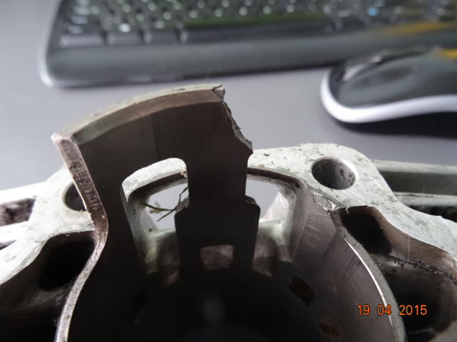

Ich habe einen 43.5mm Polini Zylinder bekommen und frage mich ob man den noch gebrauchen kann...

Ich würde sagen, der ist noch gut zu gebrauchen, für Altmetall.
Dieser Zylinder ist sicher runtergefallen und da hat es ihm ein Stück vom Hals abgebrochen.
Da fehlt dem Kolben jetzt die korrekte Führung.
Ausserdem besteht die Gefahr, dass der Zylinderhals durch den Schlag, den er gekriegt hat, verbogen ist.
Wenn du den Zylinder fährst, riskierst du einen Klemmer mit möglichen bösen Folgeschäden: Kolben, Kurbelwelle, Motorgehäuse usw.

Kann es sein, dass Ihr den Polini Kolben nicht kennt? Der ist dort definitiv nicht geführt!

Pfusch wäre es aber trotzdem den zu montieren

Ja, möchte aber lieber nicht zu viel riskieren...
Hab ihn jetzt trotzdem kurz angemacht und getestet, weil der Motor mit dem Metrakit (47mm) nicht gelaufen ist. Geht ab wie die schei**e, jetzt muss ich nur noch herausfinden wieso der Metra nicht läuft. Neue Kolbenringe, nirgends Kratzer, 19/19 Vergaser(Düse 80-100 getestet)... keine Ahnung

Na so wie der Polini aussieht wurde mit den Zylindern nicht gerade zimperlig umgegangen. Such mal nach Rissen, Stössen oder ähnlichem. Ansonsten könnte der Zylinder auch verzogen sein, prüf mal ob die Dichtflächen plan sind.

Ich glaube du hast etwas falsch verstanden, den kaputten Zylinder habe ich so gratis bekommen. Der Metrakit ist meiner und der geht nicht. Habe das Problem aber jetzt gefunden, aussehen tut er noch gut.

Nein Falschluft am Ass und Zündzeitpunkt falsch eingestellt...
