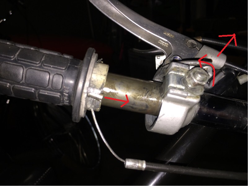

Auf Bild 1 hats ja die leicht vermorkste Schraube für nen flachen Schraubenzieher.
Da musst du zuerst die Mutter Lösen und dann die Schraube, dann sollte es kommen.
Re: Magura Schaltgriffe abmontieren
M6 Mutter auf dem 1. Bild lösen (bis ans Ende der Schraube, aber NICHT ganz wegnehmen) ... danach das Winkelplättli das darunter ist etwas rausziehen.. dann kannst du den äusseren, drehbaren Teil des Griffs wegnehmen. Wenn du den inneren Teil auch wegnehmen willst, die Schlitzschraube etwas lösen

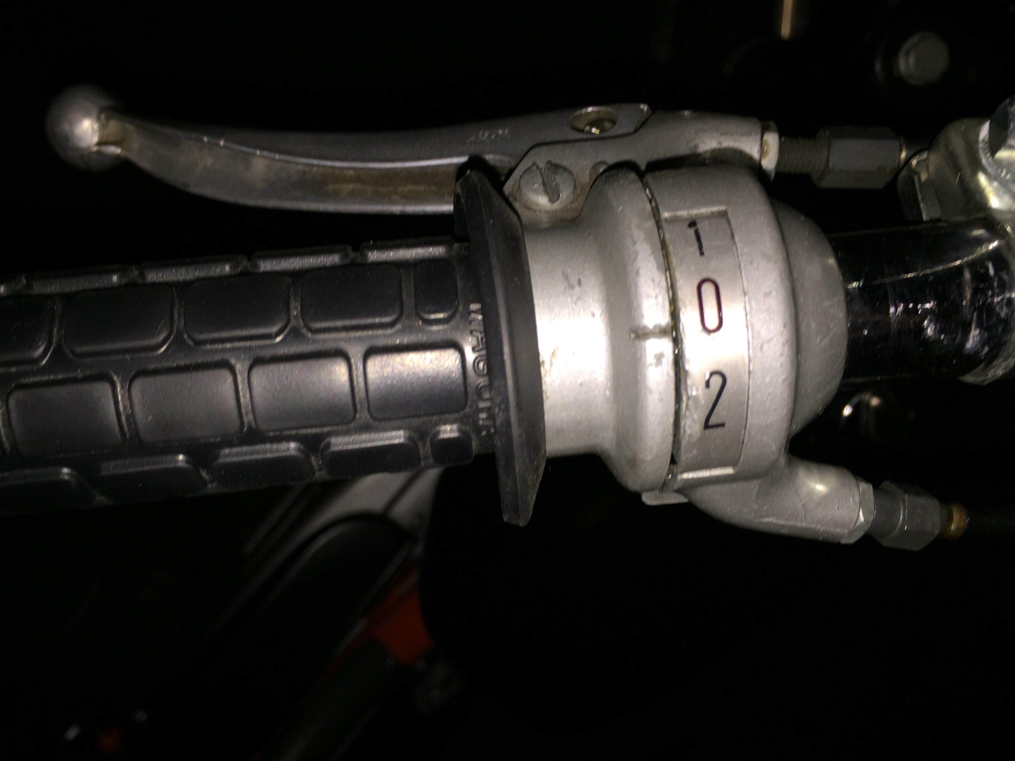

hallo
konnte den schaltgriff abmontieren.
jetzt habe ich aber probleme mit dem gasgriff.
bin genau gleich vorgegangen aber das ding will nicht ab
gibt es da auch eine lösung?
danke lg sachs_walco

Zum Problem:
Entferne nun den Bowdenzug, indem du alle Stellschrauben zurückdrehst, damit sich der Zug lockert und du in aushängen kannst. Dann kommt auch der Schaltgriff weg.

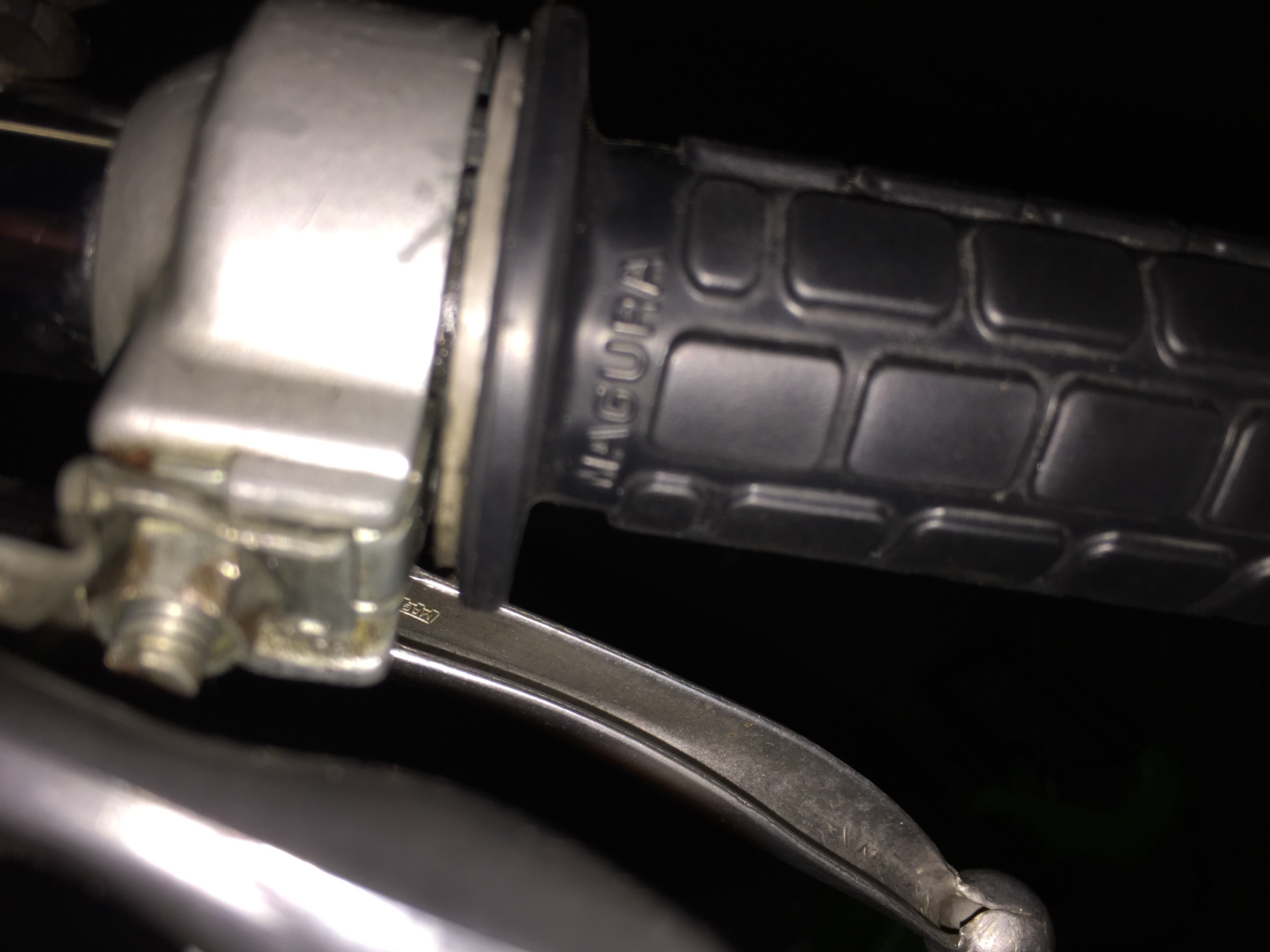

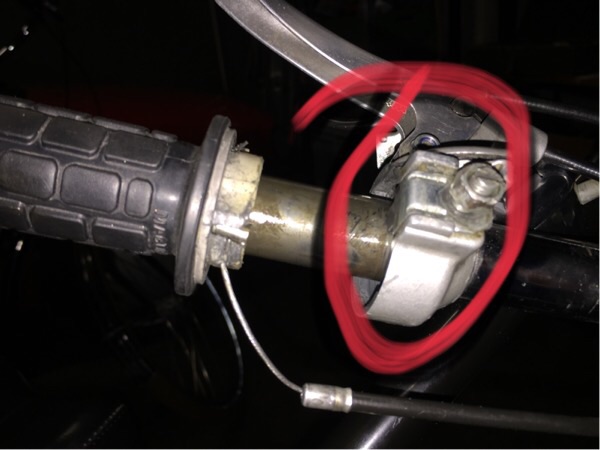

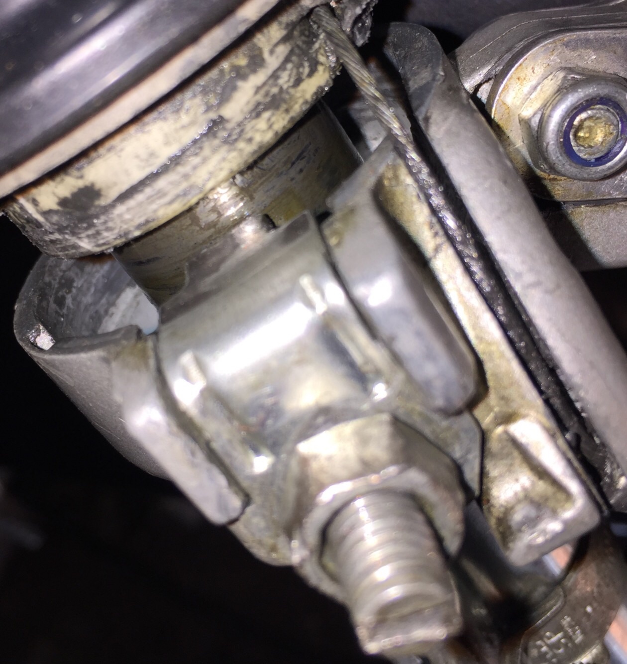

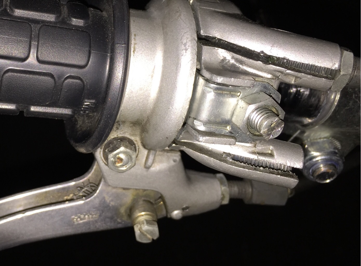

Ich habe ein Problem mit dem abmontieren des maguras gasgriffes.
Ich schaffe es immer noch nicht den Griff abzumontieren!
ich hoffe jemand kann mir gemäss den bildern helfen
soweit bin ich bereits:
(alle anderen Lösungen im Internet habe ich nicht verstande)
lg sachs_walco

Was willst denn du genau weg nehmen?
Um den Griff zu lösen muss ja nur noch das Kabel abgehängt werden.
Und um den Halter zu lösen muss nur die Schraube für den flachen Schraubenzieher raus.
Einfach den Bowdenzug ziehen, die Aussenmutterlösen und die innere Schraube und den Griff kann man abziehen.
Wird halt nach 30Jahren ein bisschen stier sein, aber der kommt eh ab.
