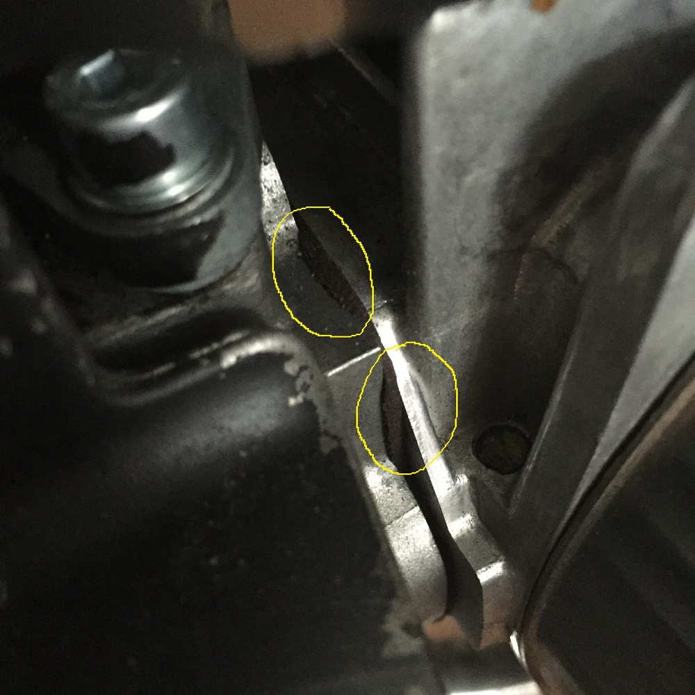

Nun jaa... Die Zylinderfussdichtung ist einfach voll eingequetscht, man kann 1mm oder 2mm vom Zylinder herausragen sehen.... einer meiner Kollegen meinte ich sollte mal beide austauschen und eine dickere reinpacken weil sonst der kolben irgendwie zu weit oben is und das auf zeit den motor beschädigen kann. Wäre das net so würde ich es sein lassen.... Stimmt das?
Re: Puch Zylinder Dichtungen
Mach doch bitte mal Fotos.

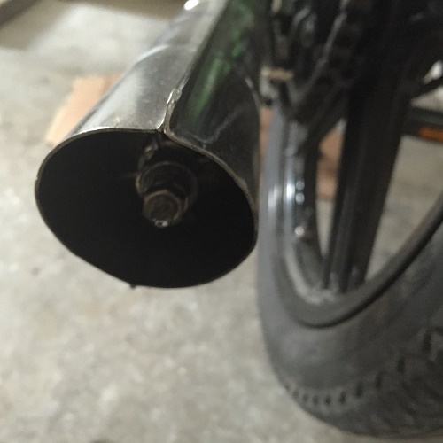

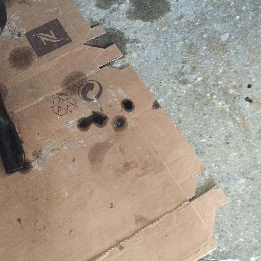

Hier sind ein paar Fotos, und wo ich schon dabei bin ist mein Auspuff ziemlich ölig, jede nacht tropft da was raus.... könnte das mit dem Zusammenhängen?
So auf den ersten Blick sehen die Dichtungen für mich ok aus Wichtig ist dass sie nur eimal benutzt wurden.
Der Sabber aus dem Auspuff kommt von zu fettem Gemisch. Dort würde ich den Hebel ansetzen.

Ok jetzt wird es richtig KOMISCH
Ich hab wegen Getriebeöl nachgeschaut, es war komplett voll! Bis zur Schraube alles voll, als hätte es nie nur einen tropfen verloren. Es war aber schwarz und grau, also sollte ich mal einen Ölwechsel machen, ist ja auch schon alter Öl.
Gut nun aber zu meinen Fragen :)
-Was zur Hölle kommt aus meinem Auspuff raus wenn es nicht Getriebeöl ist xD

Nein, höchstwahrscheinlich brauchst du nur eine etwas kleinere Düse :hi:
Das ÖL, das zum Aufpuff raus sabbert, zeugt von einem zu fetten Gemisch :rules
Du musst dir vorstellen, dass je mehr überfüssigen Most ein Motor bekommt, desto mehr sift auch unverbrannt zum Aufpuff raus...
Also mach dir kein Kopf von wegen Simmeringen und so, stimm dein Vergaser gut ab und das wir zu 100Pro besser :wink:
MrMike hat geschrieben:.. Was zur Hölle kommt aus meinem Auspuff raus wenn es nicht Getriebeöl ist xD..
.. die Antwort hast du schon geschrieben ..
MrMike hat geschrieben:-Ich tanke mit 3% Öl ...
.. und wie buelzg sagt, wahrscheinlich eher ne zu grosse Düse.
Mach einen Getriebeöelwexel, füll die richtige Menge Getrieböel ein, putz den Auspuff sauber raus, fahr ein Weilchen mit 2% und ner kleineren Düse und dann guckst du nochmals.
