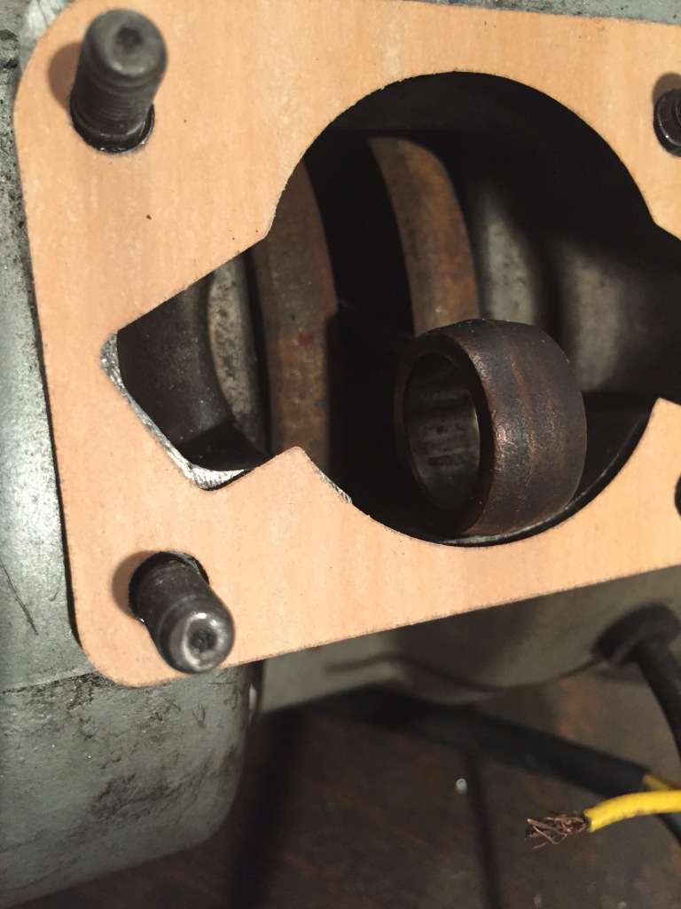

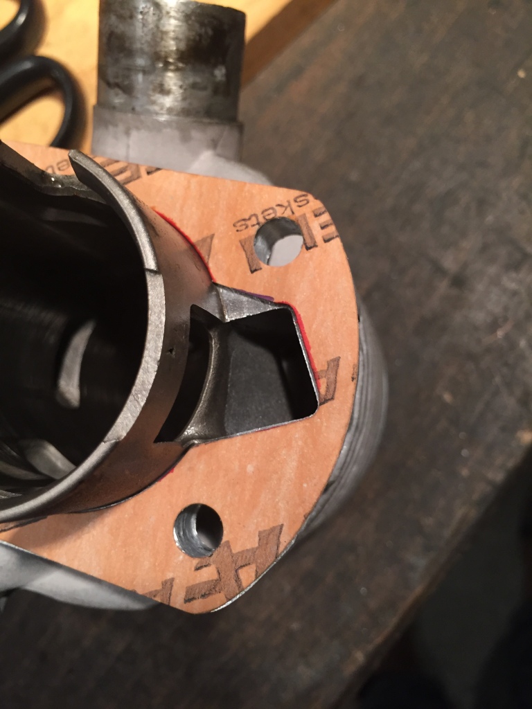

Überstömer .. die Dichtung hast du angepasst? Swiing hat es ja dank Swiss Engineering geschaft, dass die Dichtung die ÜS halb abdeckt.. ASS Dichtung ist auch kleiner als 15mm
swissli1291
Beiträge: 244
Wohnort: Wilchingen SH
Re: Mein Sachs Alpa ML
Beitrag von swissli1291 » So 26. Nov 2017, 19:46
Ja die Dichtungen und Überströmer am Zylinder habe ich dem Motorenblock angepasst.
Das ist wirklich fast schon peinlich das die Dichtung einen Teil verdecken....
Und was brachte dein Swing denn am Schluss??
Beitrag von Puch Velux » So 26. Nov 2017, 19:52
Kommt drauf an, verdecken sie denn am Zyli auch was?
Beitrag von Bikeman » So 26. Nov 2017, 20:03
ja
bzw. nai.. aber ohne Anpassungen passen die Überströmer eben auch nicht

Bikeman hat geschrieben:ich habe meistens eine 82er drin gehabt.. aktuell (glaub) 74
Ja sorry wäg 14.98mm...
--> info@gfellers-zweirad.ch
Beitrag von Bikeman » So 26. Nov 2017, 20:56
Hast du nachgeschaut? :wink: .. trotzdem peinlich ..
Der ASS ist Peanuts .. aber das man bei nem „Tuning“ (absichtlich in „“) die ÜS nicht gescheiter anpasst .. :facepalm:
