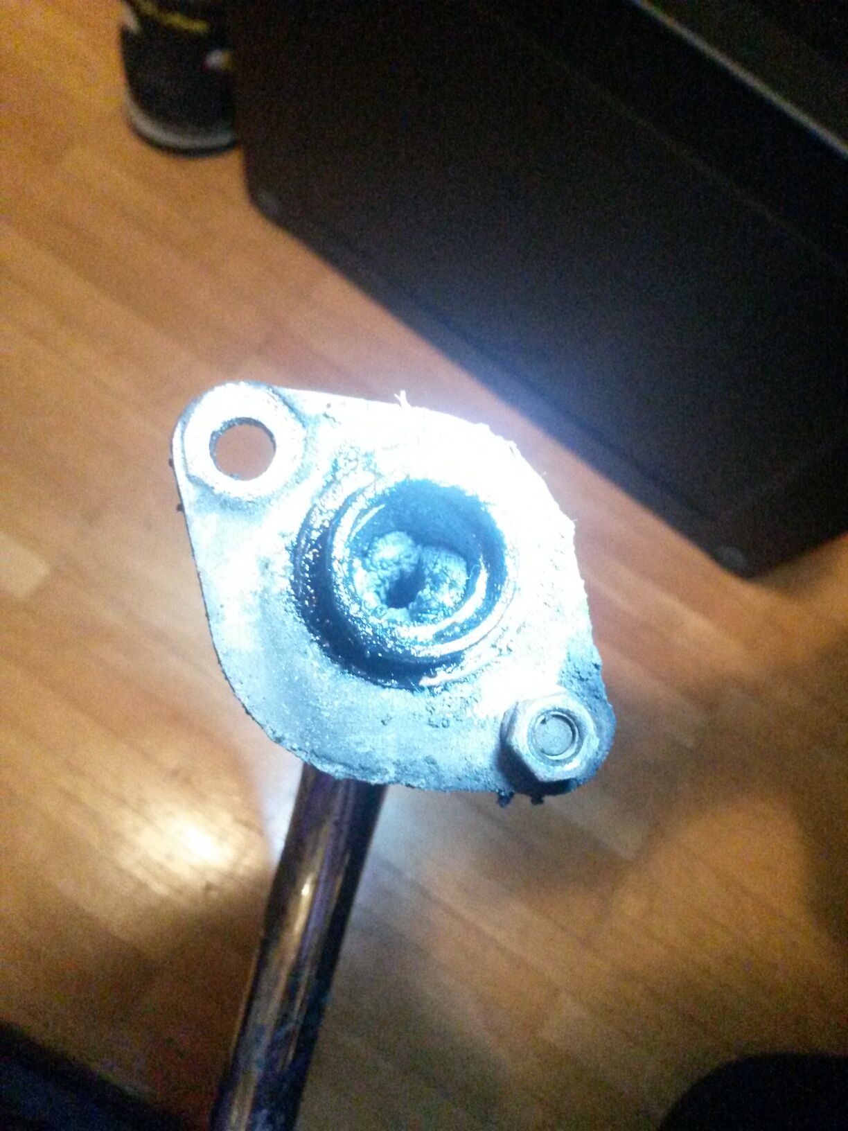

Danke JohnDeere.freak. Wollte mich grad an den Reinigungsversuch machen. Das Flammenrohr (oder Krümmer?! :oops: ) lässt sich auch nicht abnehmen? Drehen kann man's ja und ca. 0.5 cm rausziehen, aber dann ist Schluss.

Der 28 mm passt gar nicht auf dein Mofa. :D Ich empfehle dir den 22mm zu Kaufen. Es ist zwar auch nicht ganz legal aber das merkt praktisch keiner und es fahren sowieso viele mit dem rum.

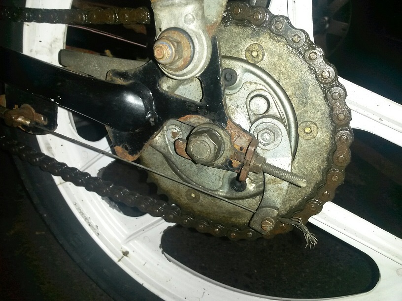

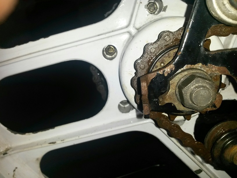

Danke für die Antworten! Auspuff, Dichtung für Getriebedeckel und ein paar Kleinigkeiten sind angekommen (Edit: der 22mm Auspuff. Hatte keine Lust Geld für einen Auspuff auszugeben, den ich nicht reinigen kann). Reifen und restliches Material sollte noch ankommen. Werde heute schonmal die Räder abmontieren und die Reifen abziehen. Mir ist allerdings noch was aufgefallen. Am Hinterrad sind ja diese Spanner angebaut (siehe Bilder). Gemäss Shop sollen die Dinger Kettenspanner heissen, auch wenn sie meiner Meinung nach nichts damit zu tun haben. Kann mir einer deren genau funktion erklären? Und... der Vorbesitzer ist - wie ihr sehen könnt - offenbar die ganze Zeit mit einem abgebrochenen solchem "Kettenspanner" auf der rechten Seite rumgefahren. Sind Defekte daraus möglich? Geeiert hat nichts. Das Rad läuft rund.
Gehe ich richtig in der Annahme, dass beim montieren diese erst eingehängt werden und gespannt werden (um das Rad nach hinten zu ziehen und dadurch die Kette zu spannen - (daher wohl Kettenspanner :facepalm: ) und dann die Achsmuttern angezogen werden. Ist das deren Funktion?
Ach und ja.. keine Angst. Ketten werden ausgetauscht :)
Danke und Grüsse
tattergreis

Re: Pony Sachs 503 GTX - kaum Leistung; Fehlersuche?
Genau: Kettenspanner dienen zum spannen der Kette :^^ .. Radmuttern etwas lösen, sodass das Rad zwar fixiert ist, aber noch in Längsrichtung verschoben werden kann. Dann die Kettenspanner links & rechts schön gleichmässig anziehen und das Rad nach hinten ziehen, bzw. damit die Kette spannen. Ketten muss gerade laufen (am Besten von hinten über die Kette zum Ritzel schauen, dann siehst du ob sie gerade läuft oder ne Kurve macht. Kette sollte ca. 1-2 cm nach oben/unten bewegt werden können, dann stimmt's. Dreh aber das Rad durch und such die Stelle, an der die Kette am stärksten gespannt ist. Dort brauchst du die 1-2 cm.
Der gebrochen KS macht grundsätzlich nichts, aber es ist viel einfacher, die Kette richtig zu spannen, wenn die Teiler dran und in Ordnung sind.
Und zum Schluss noch voll einfedern, indem z.B eine zweite Person auf den Gepäckträger sitzt.
Die Kette darf einfedert nicht voll gespannt sein!
Ansonsten kann es zu Hauptwellen Lagerschäden und Radlagerschäden kommen.
Beitrag von FUSEL »
neue Kettenspanner kosten 5Fr. das Stück
ich hab mir damals eigene gebaut aus einer Unterlagscheibe und ein stück Gewindestange :mrgreen:
Beitrag von neverknow707 »
2_Stroker hat geschrieben:Und zum Schluss noch voll einfedern, indem z.B eine zweite Person auf den Gepäckträger sitzt.
Bei der Motorschwinge des GTX sollte sich doch eigentlich nichts verändern oder?
Gruess
Sämi
Wenn die Shwingenlager intakt sind, nicht. Haben sie aber Spiel kann sich die Vorspannung verändern. Ist aber selten dass das passiert, aber der Test ist sehr wichtig.
Beitrag von tattergreis »
Hi allerseits und dankeschön.
Kettenspanner hab ich bestellt (günstiger als 5 CHF ;) ). Und die Tipps bezüglich Kette spannen werde ich berücksichtigen beim Hinterrad-Einbau. Habe heute die neuen Reifen bekommen. Hab gerade das Vorderrad neu bezogen und wollte es wieder ranmachen. Und jetzt kommt die nächste Anfängerfrage (sorry, schäm mich schon langsam). Die Bremsbacken scheinen jedoch permanent zu bremsen ohne dass ich das Bremskabel bereits eingespannt hätte. Ein Freies Drehen ist nicht möglich. Also hab ich gleich wieder abgebaut und liegt nun auf dem Tisch. Müsste der Bremshebel (wie heisst das Ding?) am Rad nicht selbständig zurückspringen und die Bremsbacken von der Felge lösen? Der lässt sich nämlich leider frei bewegen und bleibt in jeder x-beliebigen Position stehen wenn man ihn loslässt. Bevor ich nun aber das ganze Ding auseinandernehme (vor Trommelbremsen hab ich seit Opel Astra F Angst :lol: ): Hab ich was vergessen? Was übersehe ich?
