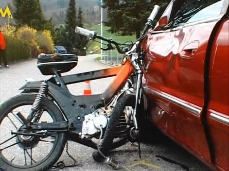

Und vergiss die Bremsen nicht. Mit der Originalbremse ist das absoluter Leichtsinn so schnell zu fahren.
Den Typen auf dem Hödi hörte man seht weit herum noch flennen als es ihn zerlegt hat.
Jetzt musst halt den Auspuff zumindest mal genauer ansehen.
