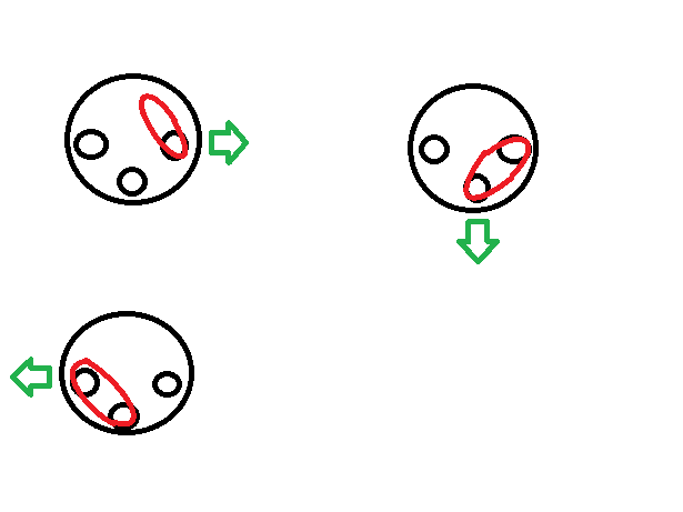

Re: Benzinhahn KTM GP40 wo ist was???
das innenleben direkt hinter dem hebel sieht so aus, dass du 3 bohrungen hast, rechts, links und unten. mit dem hebel drehst du eine kleine platte, die eine kleine nut besitzt, die über 90° auf dem plättchen geht, sodass bei stellung rechts kein benzin durchfliesst, bei stellung unten fliesst benzin durch die rechte bohrung, bei linksstellung geht benzin durch die linke bohrung...
so, nun hat man sehr oft korrosion oder dreck im tank, lässt sich nicht verhindern, und wenn ein mofa lange steht, wird das nur schlimmer...
dieser dreck oder korrosion knn sich in den sieben fangen, aber in gewissen fällen kommt der dreck weiter bis zum schaltsystem, wo es unter umständen einer dieser bohrungen verstopft, was bedeutet, eine der hanenstellungen funktioniert nicht mehr...
total simpel... einfach benzin ablassen, wegschrauben, auseinander nehmen (kann unter umständen etwas knifflig sein) alles sauber putzen, dicht zusammenschrauben und tadaa, alles wieder tiptop :thumbup

Ich habe auch soeinen
Fahrtrichtung:Offen
Unten:Zu
Gegenfahrtrichtung:Reserve
Greez nico

Hmm...ich weis echt nicht, ob gewisse Herren das KTM GP40 wirklich kennen...
Scheint jedenfalls bei einigen "Mehrsterne-Generälen" NICHT der Fall zu sein.
Der Benzinhahn zeigt NICHT nach unten sondern sieht exakt so aus wie auf meinem geposteten Link!
Und die Stellungen sind so, dass in Fahrtrichtung zu, gegen den Rahmen offen und nach hinten Reserve ist!
UND NICHTS ANDERES!!!
Death Race hat es richtig erwähnt und ist tatsächlich auch bei meinen beiden so. Nur war beim ersten der Hahn verstopft...resp. die Leitung geknickt...
Ist nun repariert und funktioniert wieder.
